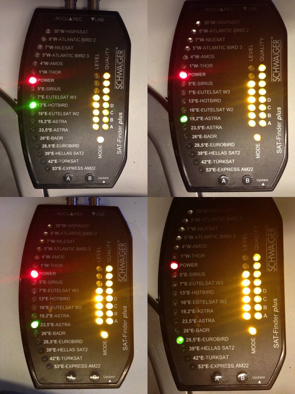

Sorrie voor mijn hele late reactie maar a heb ik geen melding gehad van je reactie en b ik had mij er al bij neer gelegd om de SF9000 weg te doen
Maar ... ik heb een buscamper en wilde daar een automatische schotel op hebben en ik heb een Telesat S85 gekocht.
Deze heb ik thuis uitgeprobeerd met een dreambox 800 en werkt perfect en toen schoot mij de SF9000 weer ingedachte en heb die er op aangesloten en toen bleek dat die perfect werkte.
De voor ingestelde satellieten gaf die goed aan zoals op de foto is te zien.
Nu het toch werkt mag er een slotje op deze topic en bedank ik iedereen voor alle hulp en ben ik blij dat ik hem nog niet weg gedaan heb :D
