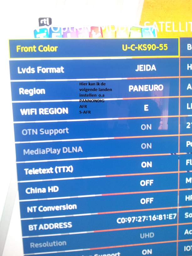

spran062 Geplaatst: 13 juli 2016 Auteur Geplaatst: 13 juli 2016 (aangepast) hier het menu voor het instellen van de regio, je zal zien dat dit type alleen gebruikt kan worden in Spanje/Portugal en Afrika ; de instelling is o.a PanEURO = PanNONDIG = AFR =S-AFR Dit is Het nieuwste type van samsung van dit jaar Mei-2016. of is er toch nog een andere menu wat jij (Avalon)beschrijft. 13 juli 2016 aangepast door spran062 Clarke Tech 2100 (maxplus 2100)Philips 7141 Humax 5400, Venton 200HD Amiko 8900HD lnb astra1,astra3,astra2,hotbirt

Avalon Geplaatst: 27 juli 2016 Geplaatst: 27 juli 2016 Hallo het screenshot dat je laat zien daar kan je de localset niet in wijzigen. Het optie menu wat ik beschrijf kan alleen zichtbaar gemaakt worden met de beschrijving die ik in een eerdere posting aangaf. Dus niet met de toets combinatie info-menu-mute-power. De afstandbediening verlenger die je bij de tv hebt gekregen op je notebook aansluiten en de wave bestanden gebruiken die je van de samygo kan downloaden Of een Logitech Harmony of een Service remote gebruiken waar je het verborgen option localset menu mee op kan roepen. Mazlzl Avalon 1

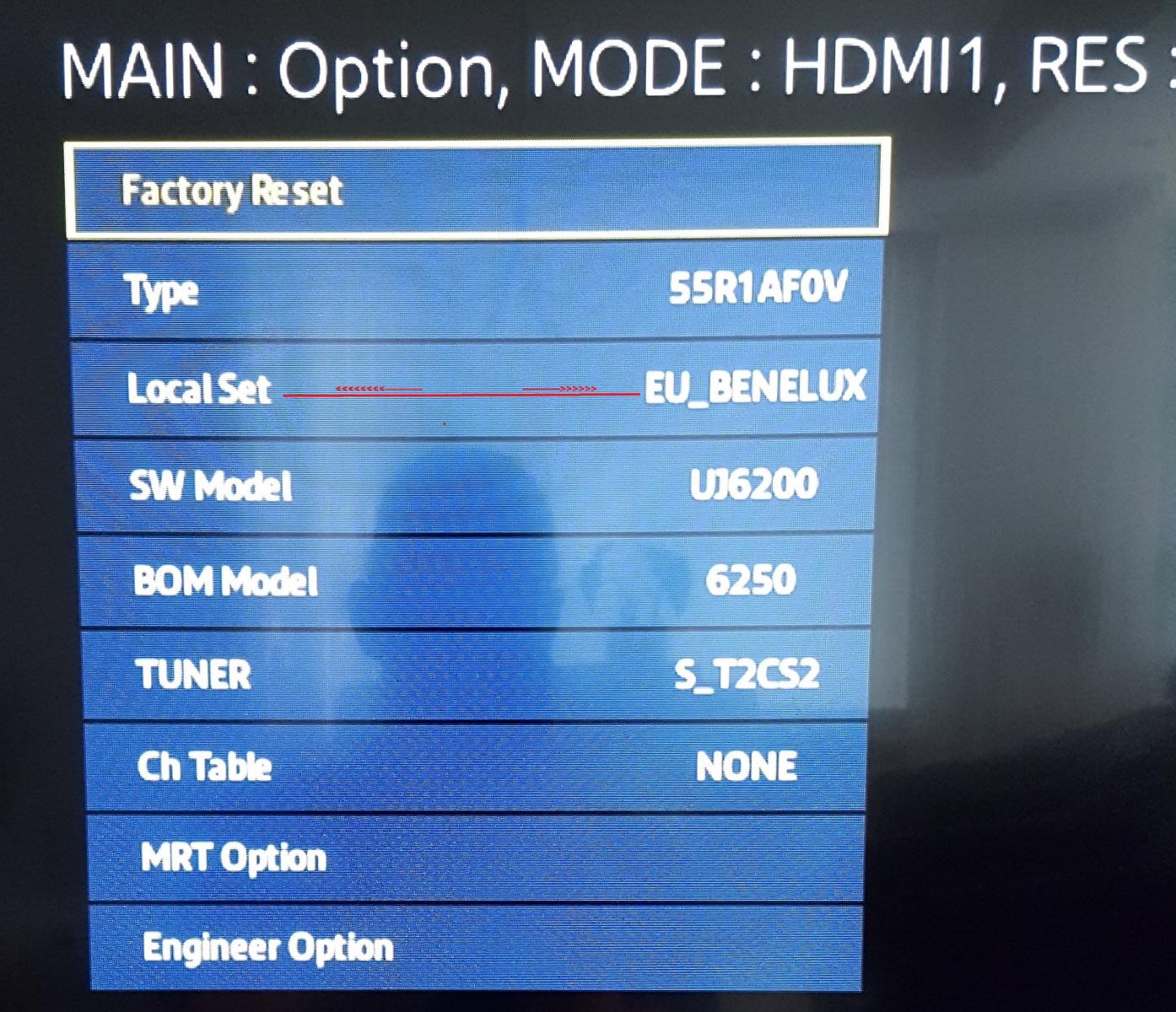

Avalon Geplaatst: 27 juli 2016 Geplaatst: 27 juli 2016 Misschien word het duidelijker via deze afbeelding. De localset word niet zichtbaar met de toets combinatie die je doet daarvoor heb je een service remote nodig of een logitech harmony. Heb het getest met de k-modellen in Lisboa zowel met de service remote van samsung en de logitech harmony het werkt hetzelfde als de d,e,f,h,j modellen . Dus niet zeggen dat het niet wil lees het topic nog eens door zou ik zeggen Mazlzlz Avalon
