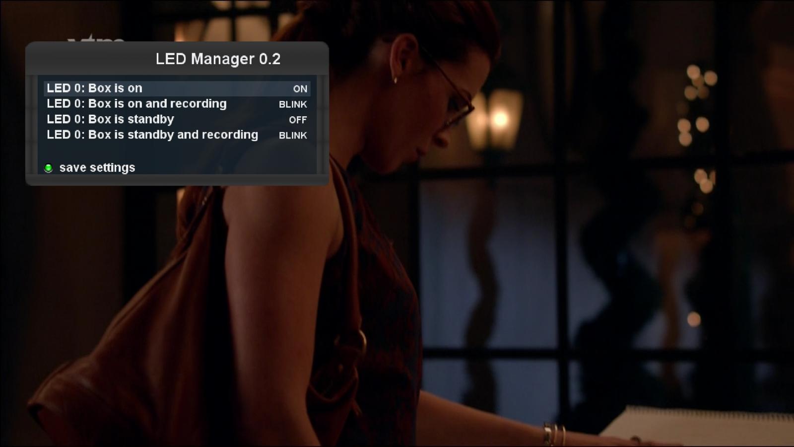

hansputters Geplaatst: 24 juli 2016 Geplaatst: 24 juli 2016 (aangepast) Na updaten van het OpenDreambox (2.0) image werkte de blauwe LED bij opname helaas niet meer. Knap lastig; weliswaar kun je de klok bij een opname laten knipperen maar ik ben al onrustig genoeg van mezelf........ Na het installeren van de LED manager is die weliswaar zichtbaar in de instellingen. Maar, onverschillig welke instelling blijft de LED bij opnames (instant en timer) nog steeds uit. Op het Internet las ik ergens dat de aanduiding LED 0 er op zou wijzen dat de LED in dat geval uit zou zijn. Zou mogelijk verband houden met de gebruikte skin. (bij ons: standaard Dream HD) Weet iemand van jullie misschien raad? Is die waarde m.b.v. Telnet eenvoudigweg aan te passen of zijn er meer drastische ingrepen onder de motorkap nodig? Bedankt voor eventuele hulp! n.b.: de LED op zich werkt nog steeds tijdens het opstarten. IK heb GP3 geïnstalleerd, of dat er iets mee te maken heeft? 24 juli 2016 aangepast door hansputters

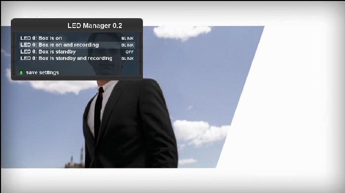

smetje limb.BE Geplaatst: 24 juli 2016 Geplaatst: 24 juli 2016 (aangepast) en als je hem zo instelt werkt hier toch ook op mijn Dreambox 7020HD misschien je ontvanger eens terug rebooten laad anders dit ipk bestand er eens in 2 versies dus ene moet werken tja ik heb wel gene GP3 op mijn ontvanger staan enigma2-plugin-systemplugins-ledmanager_0.1-r1_mipsel.ipk enigma2-plugin-systemplugins-ledmanager_0.2-r1_mips32el.ipk 24 juli 2016 aangepast door smetje limb.BE Db. 900UHD 2X. 4x twin lnb 1x bosat 1.50m .Dreambox 7020hd v2 . Dreambox 800 Db 8000 1x. Db 800se Db 2X 500HD Sab unix triple 2x. Xsarius Galaxy 4K. Gigablue trio. Gigablue Quad Plus. Zgemma H7 Cabel en Sat Samsung UE65MU7070 4K Ultra HD Smart LED Samsung UE46F6650SSXXN led 1x LG 60"lb 870v
hansputters Geplaatst: 25 juli 2016 Auteur Geplaatst: 25 juli 2016 Dag Smetje, Hartelijk dank voor je uitvoerige reactie! Ja, ik heb ook de versie 0.2 ingeladen/geïnstalleerd........ Ik zal deze vanavond via Telnet verwijderen en de 0.1 installeren. (hoop doet leven....?!?) Mag ik je desondanks nog iets vragen over de bijgevoegde schermafbeeldingen? Ik zie dat de instellingen onderling verschillen Bij welke screenshot werkt een en ander bij jou? De LED zou bij bij alleen moeten branden bij opnames.......dus 1 en 3 op off en 2 en 4 op blink/on Dank!

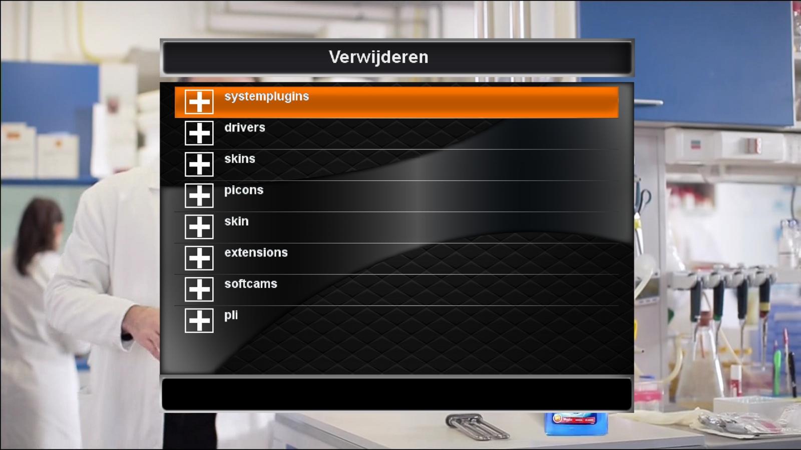

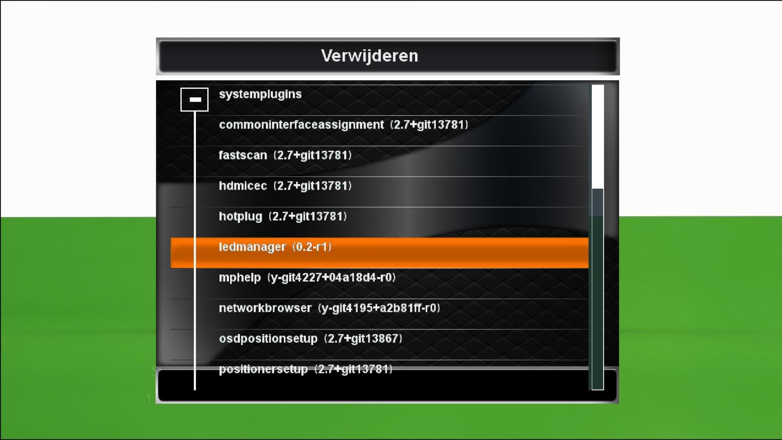

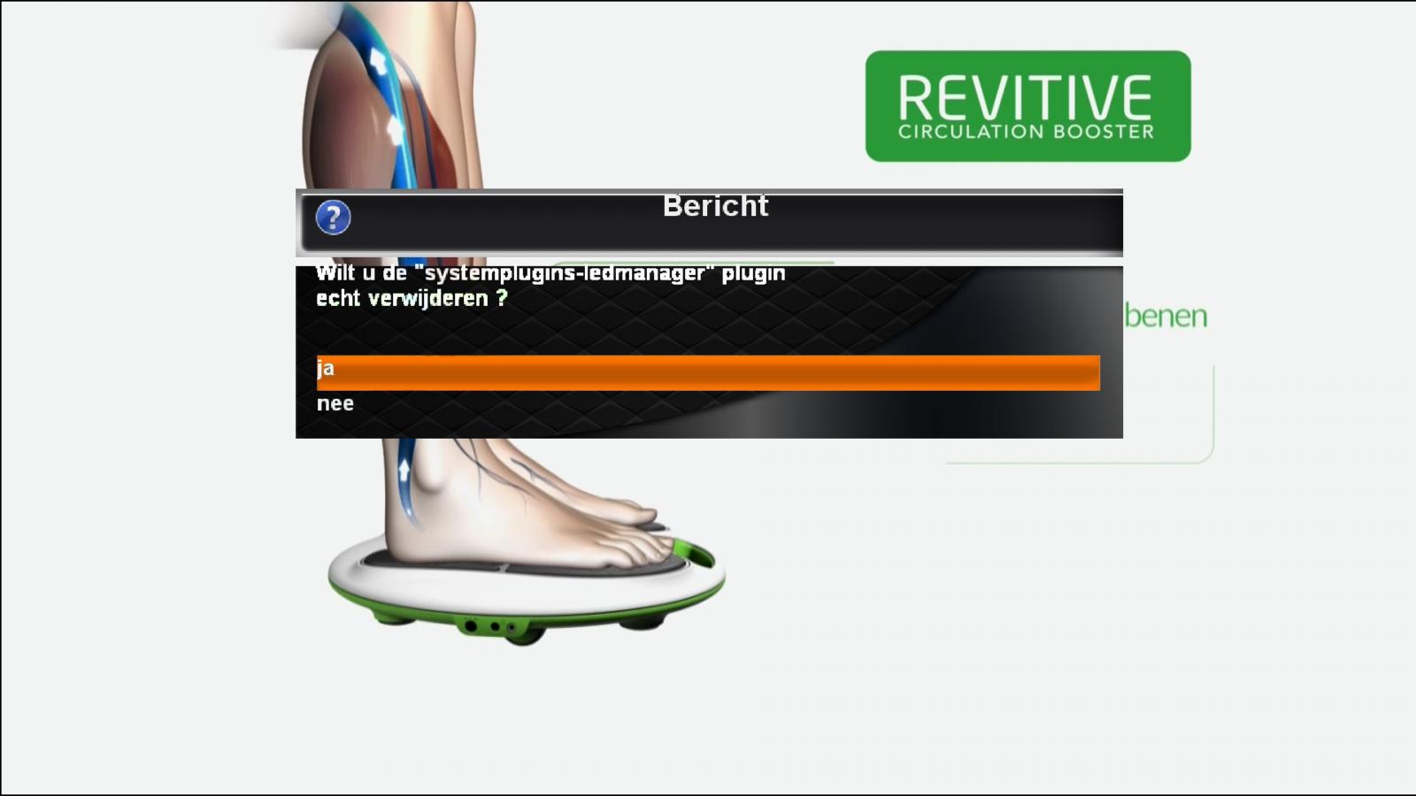

smetje limb.BE Geplaatst: 25 juli 2016 Geplaatst: 25 juli 2016 hallo hansputters je kan die versie toch zo verwijderen ga naar applicatie dan onmiddelijk de rode toets ...effe wachten dan bij systeemplugins zie afbeeldingen Db. 900UHD 2X. 4x twin lnb 1x bosat 1.50m .Dreambox 7020hd v2 . Dreambox 800 Db 8000 1x. Db 800se Db 2X 500HD Sab unix triple 2x. Xsarius Galaxy 4K. Gigablue trio. Gigablue Quad Plus. Zgemma H7 Cabel en Sat Samsung UE65MU7070 4K Ultra HD Smart LED Samsung UE46F6650SSXXN led 1x LG 60"lb 870v

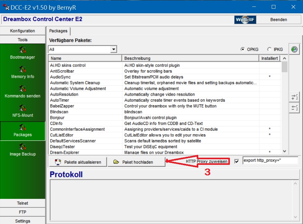

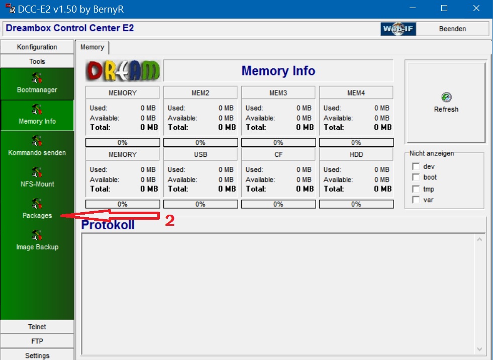

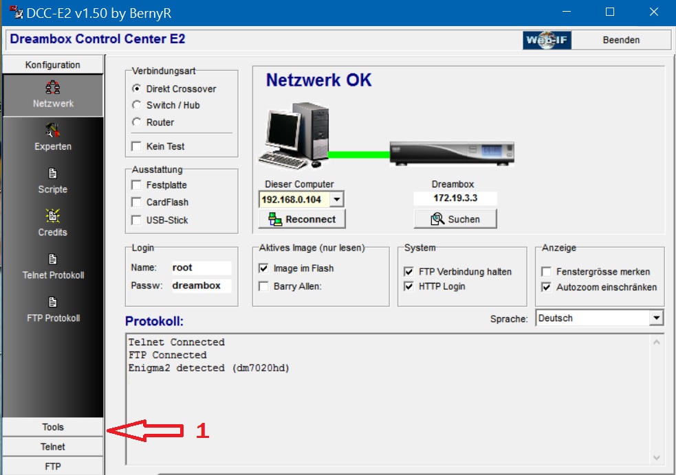

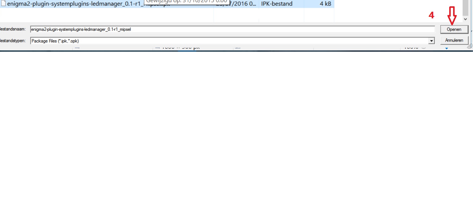

smetje limb.BE Geplaatst: 25 juli 2016 Geplaatst: 25 juli 2016 en hoe kan ik nu vlug deze ipk laden in de Dreambox 7020 hd v2 doe de dcc 1.50 tool open en maak verbinding met je dreambox volg de instructie Db. 900UHD 2X. 4x twin lnb 1x bosat 1.50m .Dreambox 7020hd v2 . Dreambox 800 Db 8000 1x. Db 800se Db 2X 500HD Sab unix triple 2x. Xsarius Galaxy 4K. Gigablue trio. Gigablue Quad Plus. Zgemma H7 Cabel en Sat Samsung UE65MU7070 4K Ultra HD Smart LED Samsung UE46F6650SSXXN led 1x LG 60"lb 870v

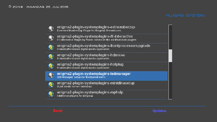

dvbs Geplaatst: 25 juli 2016 Geplaatst: 25 juli 2016 Ja natuurlijk maar ik ben niet zo "verwend" als jullie de pLi-gebruikers Kun je tot slot nog iets zeggen over de onderling verschillende parameters in je schermafbeeldingen? Of zijn dat soms volstrekt willekeurige voorbeelden? even verwend met GP, niet? (staat ook in de downloads) Groeten van dvbs, UFS9101W met TitanNit + DM7020HDv1 met OpenATV 6.3 + DM920 UHD met Merlin OE2.5 + Gemini 4
hansputters Geplaatst: 25 juli 2016 Auteur Geplaatst: 25 juli 2016 Verrek, helemaal niet opgemerkt en ik dacht alle beschikbare plugins doorlopen te hebben.... Bedankt @dvbs! 1
