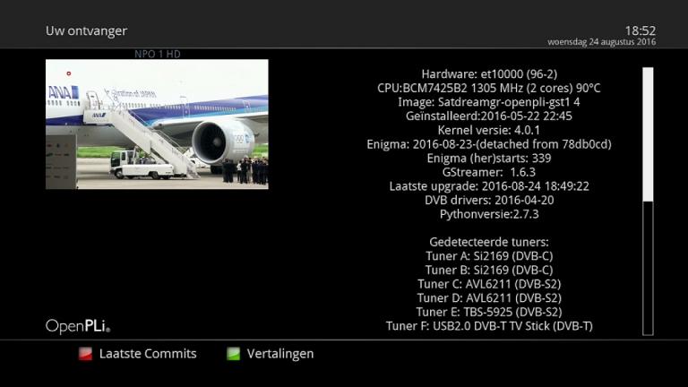

De USB-tuner werkt ook op Linux-ontvangers, ik weet niet of OpenPLi de tuner al volledig ondersteund, ik heb er een tijdje geleden de SatDreamGR image opgezet (gebaseerd op OpenPLi), dat image ondersteund nl. 16/32APSK en Multistream ontvangst.
4:2:2 ondersteuning zou ik niet weten (denk het niet), is er ergens een signaal waar ik dat op zou kunnen testen?

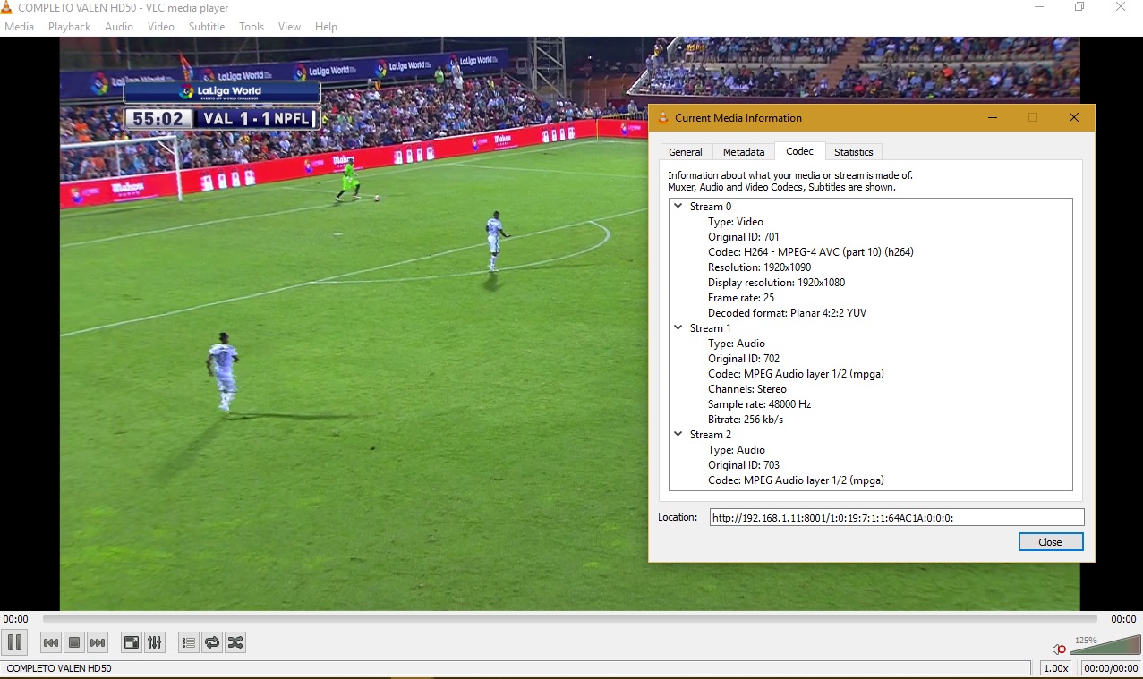

Heb zojuist getest op een 4:2:2 feed (Eutelsat 10A (10.0°E), 11290V - SR: 7500) en op de Enigma-tuner blijft het beeld zwart.
Als ik de ingescande transponder via de webinterface stream naar VLC heb ik wel beeld.
Op die manier kan je dus ook 4:2:2 bekijken.

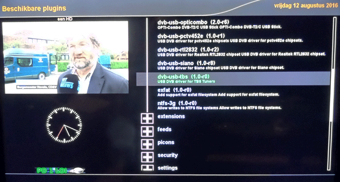

Deze driver plugin zit in de laatste versie's van Open ATV , gewoon de TBS driver installeren en de TBS USB Box aansluiten op de VU of DM.
Ik heb geen TBS USB Box , enkel een insteekkaart TBS 6925 , maar dit blijkt te werken . Wanneer je een TBS 5925 USB Box hebt zou je ook ontvangst hebben in 16apsk/32apsk en multi stream. Ontvangst in 4:2:2 heb je uiteraard niet , maar zoals Alex aangaf kan je eventueel streamen met  VLC naar je PC met de webinterface.
