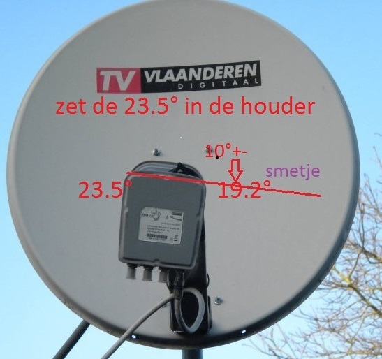

smetje limb.BE Geplaatst: 3 september 2016 Geplaatst: 3 september 2016 (aangepast) je hebt het verkeerde monoblok ...deze is voor 60 cm schotels denk ik je moet die voor een 80cm schotel hebben en je probleem is opgelost zou je een een afbeelding kunnen plaatsen van je schotel met die monoblok en ook het juiste type nr die je nu hebt 3 september 2016 aangepast door smetje limb.BE Db. 900UHD 2X. 4x twin lnb 1x bosat 1.50m .Dreambox 7020hd v2 . Dreambox 800 Db 8000 1x. Db 800se Db 2X 500HD Sab unix triple 2x. Xsarius Galaxy 4K. Gigablue trio. Gigablue Quad Plus. Zgemma H7 Cabel en Sat Samsung UE65MU7070 4K Ultra HD Smart LED Samsung UE46F6650SSXXN led 1x LG 60"lb 870v

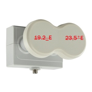

smetje limb.BE Geplaatst: 3 september 2016 Geplaatst: 3 september 2016 (aangepast) heb je hem op astra 3 ook laten scannen een fastscan deze heb je nodig Duo LNB single (Astra 1+3) Universele 23 mm monoblock LNB met een theoretisch ruisgetal van 0.3 dB en Diseqc versie V2.0. Deze unieke single uitvoering ontvangt de Astra1 en Astra3 op 1 ontvanger en is dus geschikt voor de ontvangst van de Nederlandse regionale omroepen en Canal Digitaal. Het Astrablock werkt optimaal met een 80 cm 3 september 2016 aangepast door smetje limb.BE Db. 900UHD 2X. 4x twin lnb 1x bosat 1.50m .Dreambox 7020hd v2 . Dreambox 800 Db 8000 1x. Db 800se Db 2X 500HD Sab unix triple 2x. Xsarius Galaxy 4K. Gigablue trio. Gigablue Quad Plus. Zgemma H7 Cabel en Sat Samsung UE65MU7070 4K Ultra HD Smart LED Samsung UE46F6650SSXXN led 1x LG 60"lb 870v

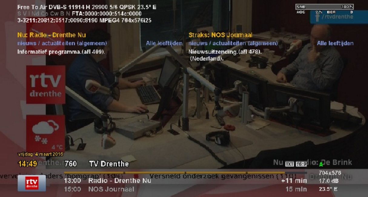

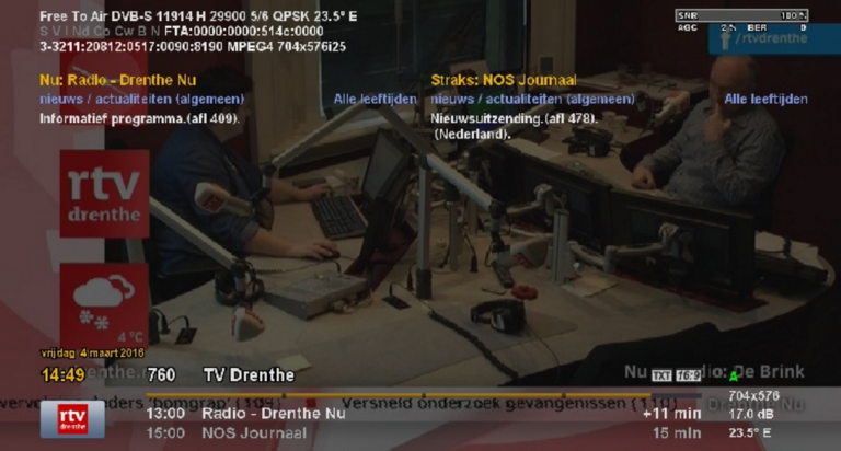

megen Geplaatst: 3 september 2016 Auteur Geplaatst: 3 september 2016 Bedankt Smetje voor je snelle reaktie. Vanmorgen dus eindelijk die astra 3 gevonden en vandaag weggeweest en de receiver aan laten staan. Vanavond hoordde ik mijn vrouw roepen ; o kom eens kijken alle kanalen zijn weer terug! Ik snap er dus niks van omdat ik waarschijnlijk niet astra 1 ontvang. De ingeladen lijst vanochtend is SD en zo te zien heb ik NPO 3 weer terug en vele andere. Maar er ontbreken nog wel o.a. RTL 4. IN elk geval kan ik hier mee leven en kunnen we de belangrijkste NPO 1-2-3 weer zien. Na veel zoeken en nog steeds niet veel wijzer, maar wel heel blij ! ga ik er maar eens een Leffe op drinken .
smetje limb.BE Geplaatst: 4 september 2016 Geplaatst: 4 september 2016 (aangepast) kan je deze zender ontvangen en je lnb"s zo op de schotel 4 september 2016 aangepast door smetje limb.BE Db. 900UHD 2X. 4x twin lnb 1x bosat 1.50m .Dreambox 7020hd v2 . Dreambox 800 Db 8000 1x. Db 800se Db 2X 500HD Sab unix triple 2x. Xsarius Galaxy 4K. Gigablue trio. Gigablue Quad Plus. Zgemma H7 Cabel en Sat Samsung UE65MU7070 4K Ultra HD Smart LED Samsung UE46F6650SSXXN led 1x LG 60"lb 870v
Sprietje Geplaatst: 4 september 2016 Geplaatst: 4 september 2016 Beste megenWelkom op dit forumOm je te kunnen helpen, moeten we wel wat meer gegevens hebben.- In welke regio staat de schotel? Geef eventueel de coördinaten tot op 2 cijfers achter de komma.- Welke duo-lnb heb je precies? Graag merk en type.- Welke kop staat in de klem? De Astra 19,2 of de 23,5?- Je geeft aan dat je een schotel hebt van 85x95cm. De kans is dan groot dat het een Triax 88 is. Klopt dat?Bij een duo-lnb moet de Astra 19,2 altijd op positie 1 of A staan en de Astra 23,5 op positie 2 of B.

smetje limb.BE Geplaatst: 4 september 2016 Geplaatst: 4 september 2016 (aangepast) dus je hebt beeld nu op de 23.5°E en op 19.2°E leuk maak morgen of zo dan maar wat afbeeldingen en het groen op jou schotel ...javel erover ..helpt ook wel eens 4 september 2016 aangepast door smetje limb.BE Db. 900UHD 2X. 4x twin lnb 1x bosat 1.50m .Dreambox 7020hd v2 . Dreambox 800 Db 8000 1x. Db 800se Db 2X 500HD Sab unix triple 2x. Xsarius Galaxy 4K. Gigablue trio. Gigablue Quad Plus. Zgemma H7 Cabel en Sat Samsung UE65MU7070 4K Ultra HD Smart LED Samsung UE46F6650SSXXN led 1x LG 60"lb 870v

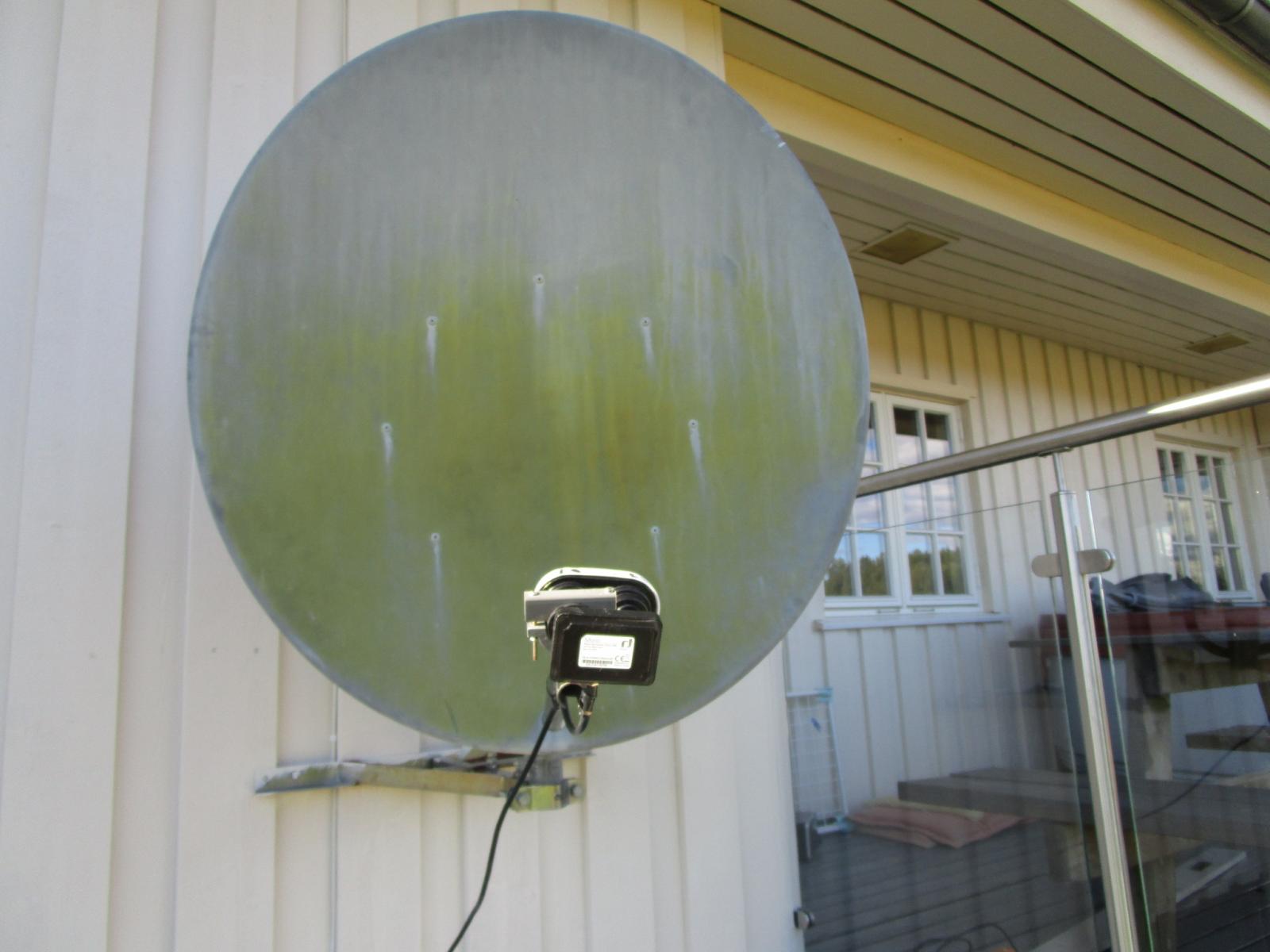

megen Geplaatst: 4 september 2016 Auteur Geplaatst: 4 september 2016 IK heb foto´s maar zie niet waar de paperclip is om ze aan te hechten? Ik betwijfel dus of ik de astra 1 ook ontvang omdat de schotel op de 3 gericht is. Maar het werkt en ik ben content. of ik zo hoog kan komen ...om die algen eraf te krijgen?

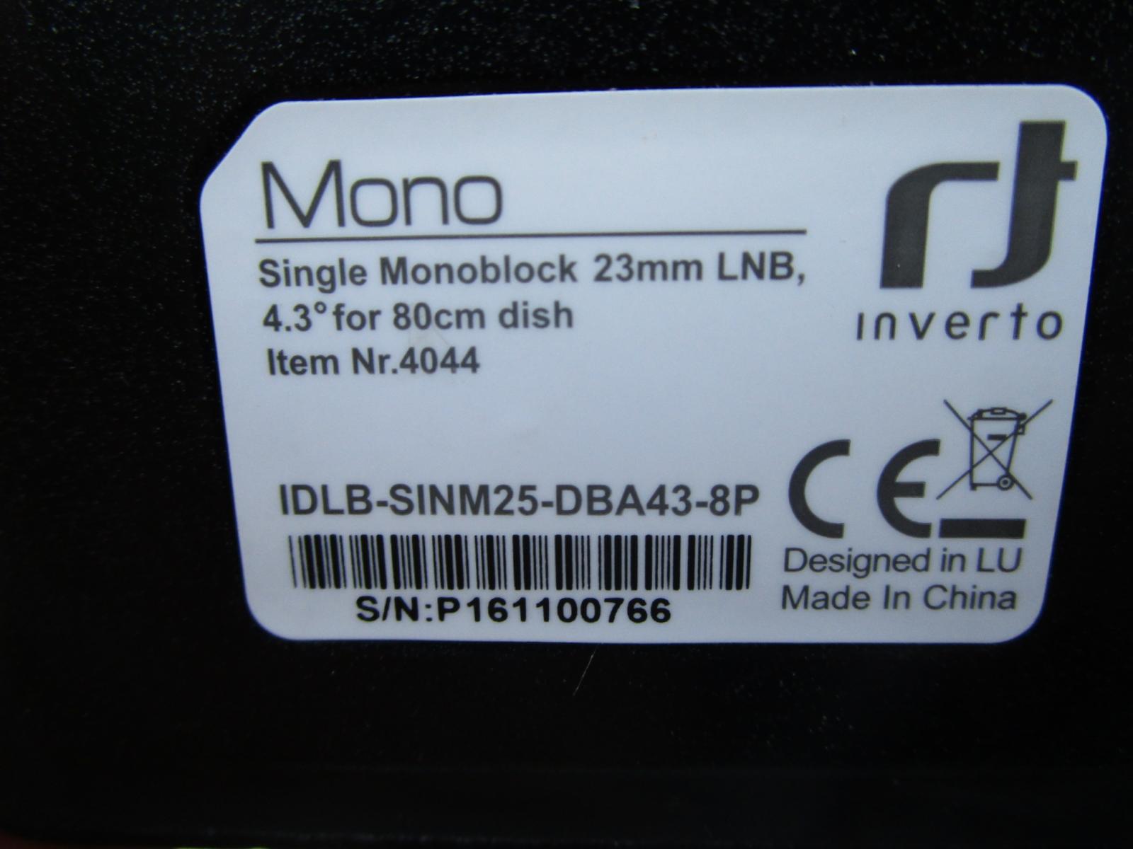

smetje limb.BE Geplaatst: 4 september 2016 Geplaatst: 4 september 2016 (aangepast) op die lnb staat ook een type nr op geef dat morgen door als het terug licht is 4 september 2016 aangepast door smetje limb.BE Db. 900UHD 2X. 4x twin lnb 1x bosat 1.50m .Dreambox 7020hd v2 . Dreambox 800 Db 8000 1x. Db 800se Db 2X 500HD Sab unix triple 2x. Xsarius Galaxy 4K. Gigablue trio. Gigablue Quad Plus. Zgemma H7 Cabel en Sat Samsung UE65MU7070 4K Ultra HD Smart LED Samsung UE46F6650SSXXN led 1x LG 60"lb 870v
smetje limb.BE Geplaatst: 4 september 2016 Geplaatst: 4 september 2016 deze zou zeker kunnen dienen Deze Inverto twin monoblock duo LNB is speciaal ontworpen voor de ontvangst van de Astra 19,2 en 23,5 satellieten. Dit model is geschikt voor 80 tot 100 cm schotels en er kunnen maximaal 2 ontvangers op worden aangesloten. Wilt u er nou echt zeker van zijn dat deze LNB waterdicht is, bestel dan gemakkelijk afsluitdopjes mee. Deze zorgen ervoor dat er geen water binnenkomt via de connectoren die u niet gebruikt op de LNB . Artikelnummer 1104152 Merk Inverto Collectie Omschrijving Twin monoblock 23mm LNB Db. 900UHD 2X. 4x twin lnb 1x bosat 1.50m .Dreambox 7020hd v2 . Dreambox 800 Db 8000 1x. Db 800se Db 2X 500HD Sab unix triple 2x. Xsarius Galaxy 4K. Gigablue trio. Gigablue Quad Plus. Zgemma H7 Cabel en Sat Samsung UE65MU7070 4K Ultra HD Smart LED Samsung UE46F6650SSXXN led 1x LG 60"lb 870v

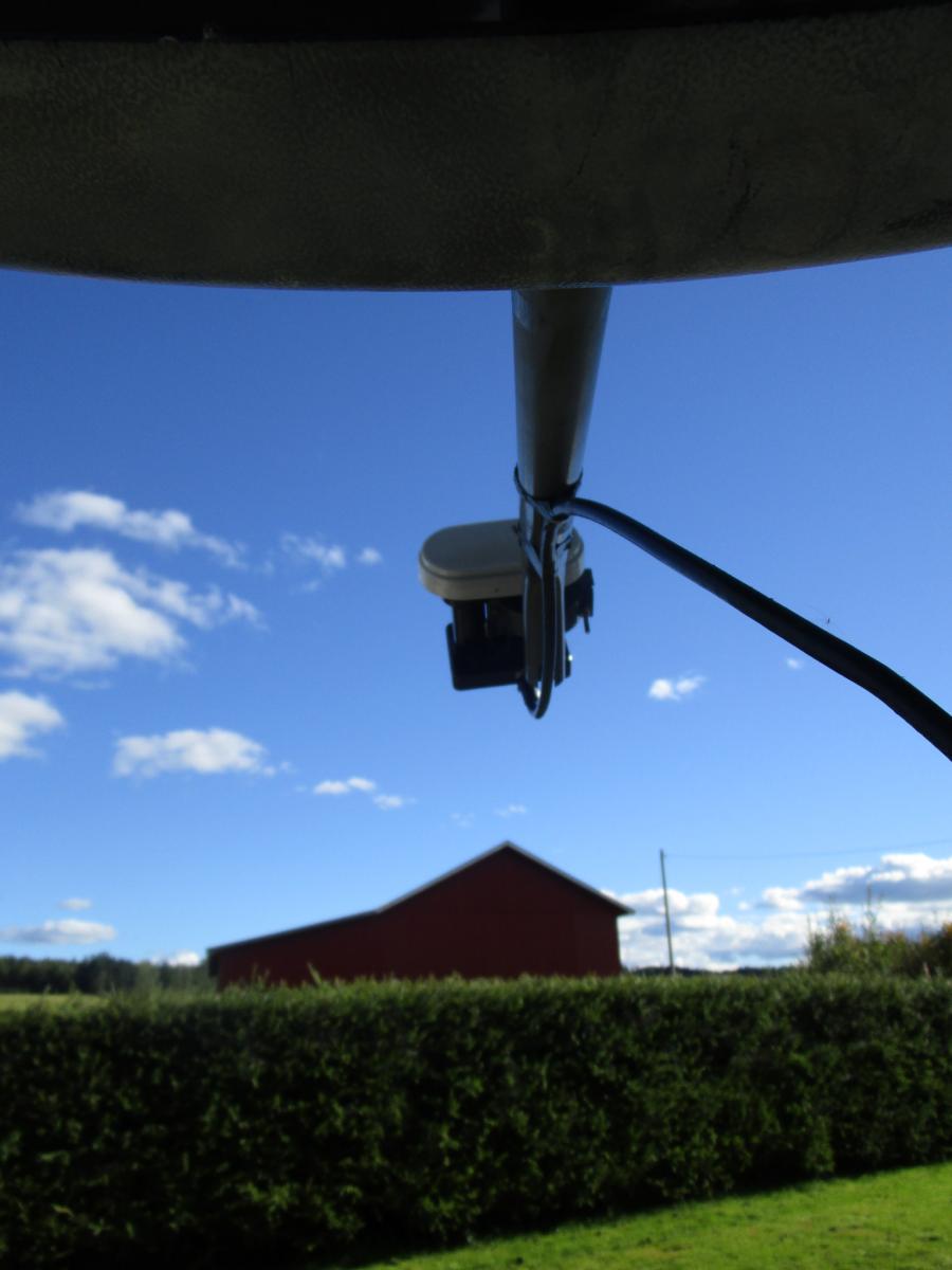

Sprietje Geplaatst: 4 september 2016 Geplaatst: 4 september 2016 Tja, dit is zeker geen Triax schotel. Daarom zou ik graag de maat willen weten van het midden van de lnb-klem tot aan de schotel op 40% van de hoogte gemeten, zie bijlage.En natuurlijk ook het typenummer van het Inverto monoblock.Het lijkt er op dat het een 4 graden monoblock is voor een 80cm schotel, de IDLB-SINM25-DOPO4-8PP
megen Geplaatst: 5 september 2016 Auteur Geplaatst: 5 september 2016 IK denk dat het niet beter kan worden; alle kanalen en HD kwaliteit.De schotel is toch wel 25 jr oud en dat zie je. staat gelukkig achter mijn huis. De afstand X = 50 cm sprietje LNB voor 80 cm.dat klopt Hier nog de specifisering v.d. LNB voor smetje.
