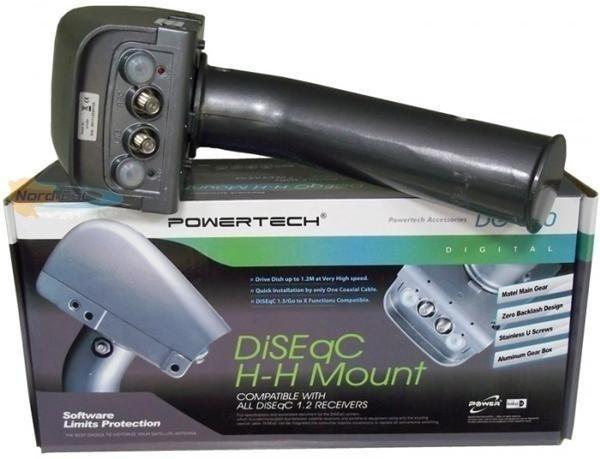

smetje limb.BE Geplaatst: 5 september 2016 Geplaatst: 5 september 2016 je hebt nog een andere optie een diseqc motor en maar 1 lnb Deze motor is speciaal ontworpen voor een voor draaibare opstelling om meerdere satellieten te ontvangen. Naast de DiSEqC signalen is deze motor ook USALS-compatible. neem ene met metalen aandrijving ..dan heb je jaren plezier daar van vb deze Db. 900UHD 2X. 4x twin lnb 1x bosat 1.50m .Dreambox 7020hd v2 . Dreambox 800 Db 8000 1x. Db 800se Db 2X 500HD Sab unix triple 2x. Xsarius Galaxy 4K. Gigablue trio. Gigablue Quad Plus. Zgemma H7 Cabel en Sat Samsung UE65MU7070 4K Ultra HD Smart LED Samsung UE46F6650SSXXN led 1x LG 60"lb 870v
Sprietje Geplaatst: 5 september 2016 Geplaatst: 5 september 2016 Dat is wel leuk Smetje maar dan heb je altijd een wachttijd als je van zender overschakelt van de ene naar de andere satelliet.
smetje limb.BE Geplaatst: 5 september 2016 Geplaatst: 5 september 2016 (aangepast) tja dit lijkt me in zijn geval toch het beste ..en meer mogelijkheden he sprietje van hotbird naar astra 3 = 6sec van hotbird naar astra 2 = 11sec van hotbird naar astra 1 = 5sec van intelsat 0.8W naar astra 3 = 18sec van astra 3 naar turksat 42°E = 18sec met deze tijden kan ik heel gemakkelijk leven 5 september 2016 aangepast door smetje limb.BE Db. 900UHD 2X. 4x twin lnb 1x bosat 1.50m .Dreambox 7020hd v2 . Dreambox 800 Db 8000 1x. Db 800se Db 2X 500HD Sab unix triple 2x. Xsarius Galaxy 4K. Gigablue trio. Gigablue Quad Plus. Zgemma H7 Cabel en Sat Samsung UE65MU7070 4K Ultra HD Smart LED Samsung UE46F6650SSXXN led 1x LG 60"lb 870v
