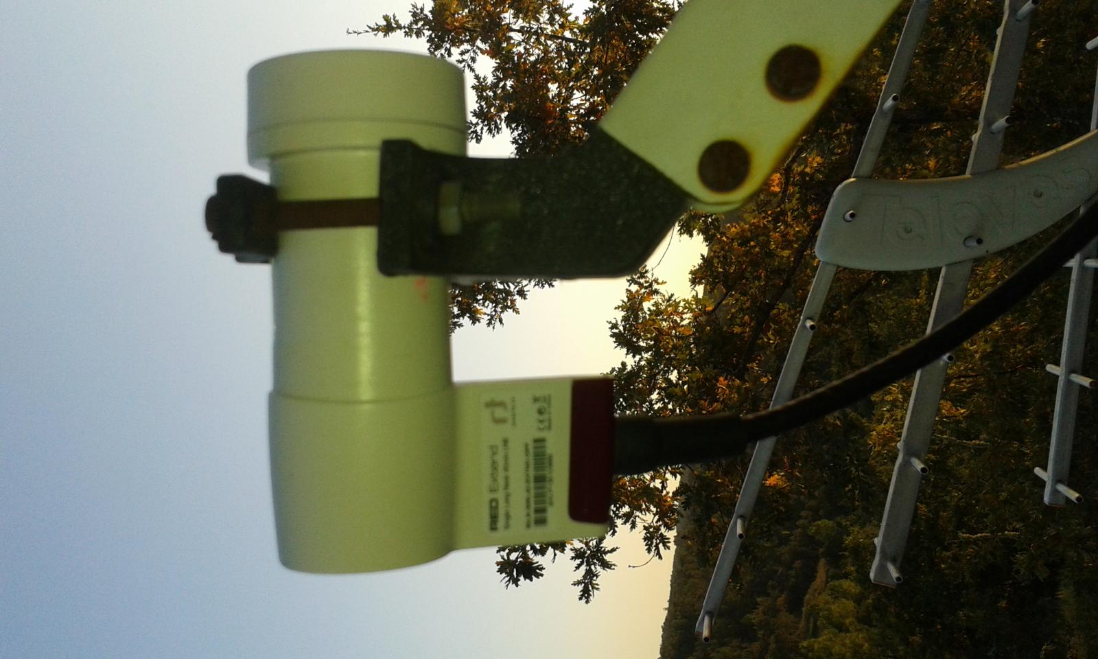

Ik heb 2 foto's  van de kop, maar ik "mag" ze niet copy pasten en hoe anders via mijn media vind ik zo 1,2,3 niet hoe dat moet.
Groet, John

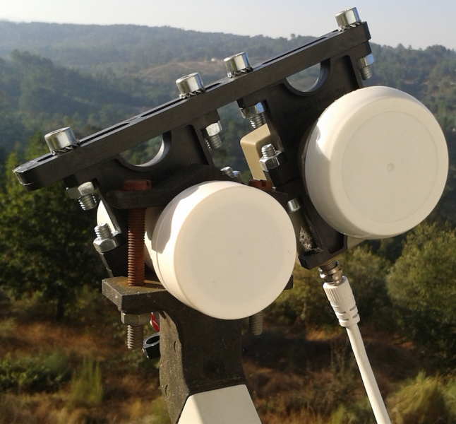

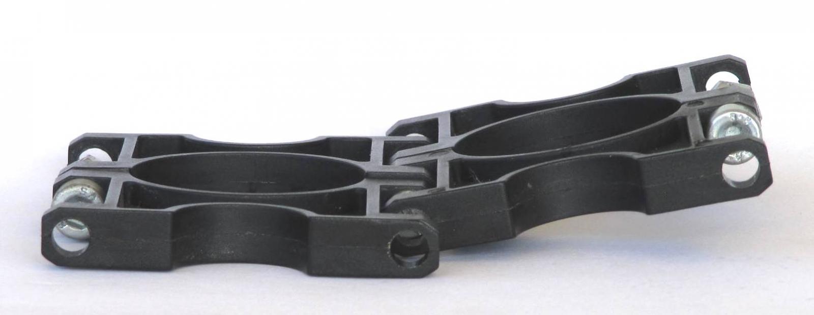

Verder heb je de multihouder niet optimaal gemonteerd.
Jij hebt hem zo gemonteerd dat je de vrijhangende lnb wat schuin kunt stellen. Het gevolg hiervan is dat die lnb te ver naar achteren komt te staan.

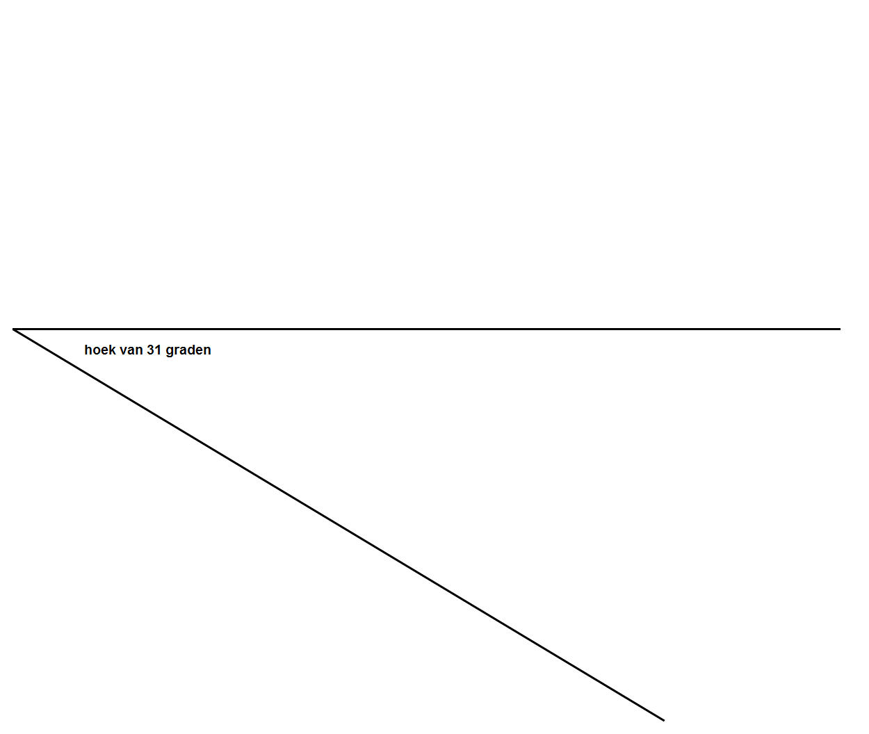

Je moet de multihouder zo monteren, dat de schuinstelling bij de vaste lnb zit zodat het railtje schuin gezet kan worden, zie bijlage. Dan komt de vrijhangende lnb iets meer naar voren.
Eerst moet je de skew van de Astra 23,5-lnb op 25 graden instellen.
Dan plaats je de multihouder er op en zet deze 31 graden schuin.
Dan plaats je de Astra 19,2-lnb tegen de Astra 23,5-lnb en zet de skew op 21 graden.
Als het goed is, staat de elevatie nu op 35,7 graden ingesteld voor de Astra 19,2.
Als je hem op de Astra 23,5 richt, moet de elevatie op 33,3 graden ingesteld worden.

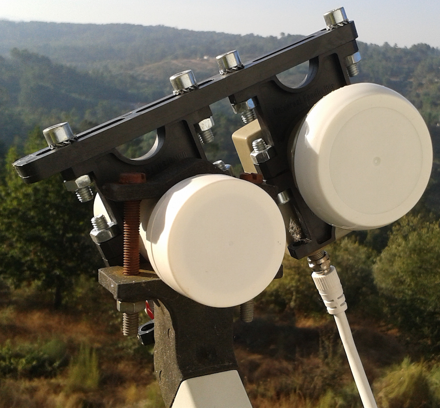

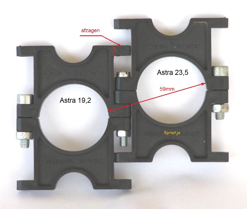

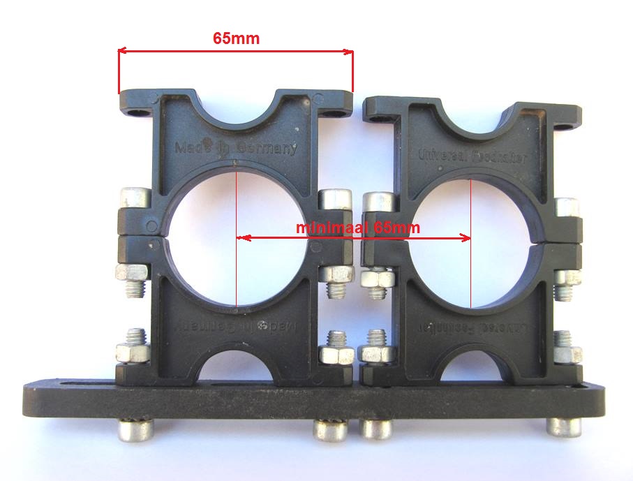

De multihouder die je hebt kan niet dichter bij elkaar dan 65mm, zie afbeelding 1. Hiermee kun je de koppen van de lnb's die je hebt dus niet tegen elkaar aan stellen.
Je moet de multihouder anders monteren, zie afbeelding 2.
Je zult dus een langere bout moeten nemen van 40mm.
Op deze manier kun je de koppen van de lnb's wel tegen elkaar zetten want de vrijhangende lnb van de Astra 19,2 moet wat schuin komen te staan zodat deze ongeveer naar het midden van de schotel kijkt.

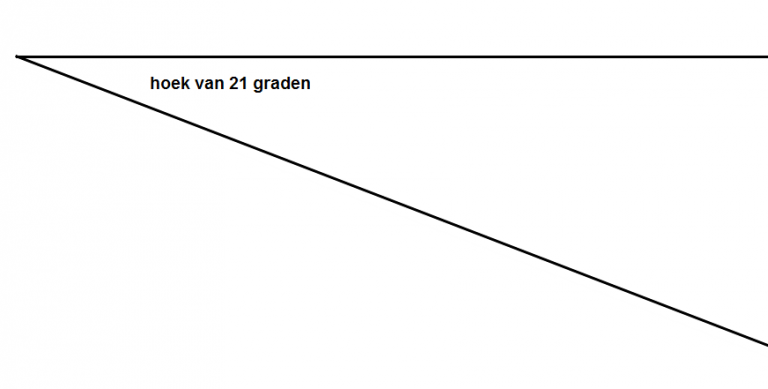

Ik heb i.p.v. de schuinte van de multihouder voor je uitgerekend hoeveel mm de kleinere lnb lager moet staan dan de grote lnb. De bovenzijde van de kleine lnb moet 33mm lager staan dan de bovenzijde van de grote lnb. Plaats hiertoe een vulling van 33mm op de kleine lnb en leg er een waterpas overheen.
Beste Sprietje,
Creatieve oplossing die je bedacht hebt voor de multihouder! Mooi!

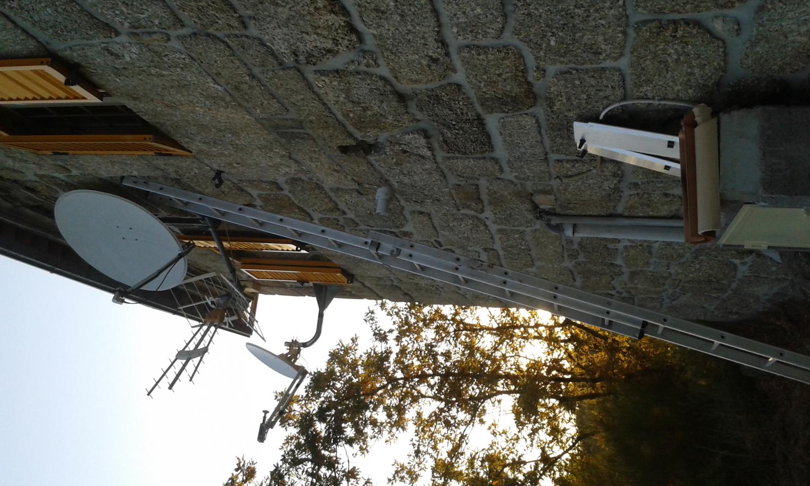

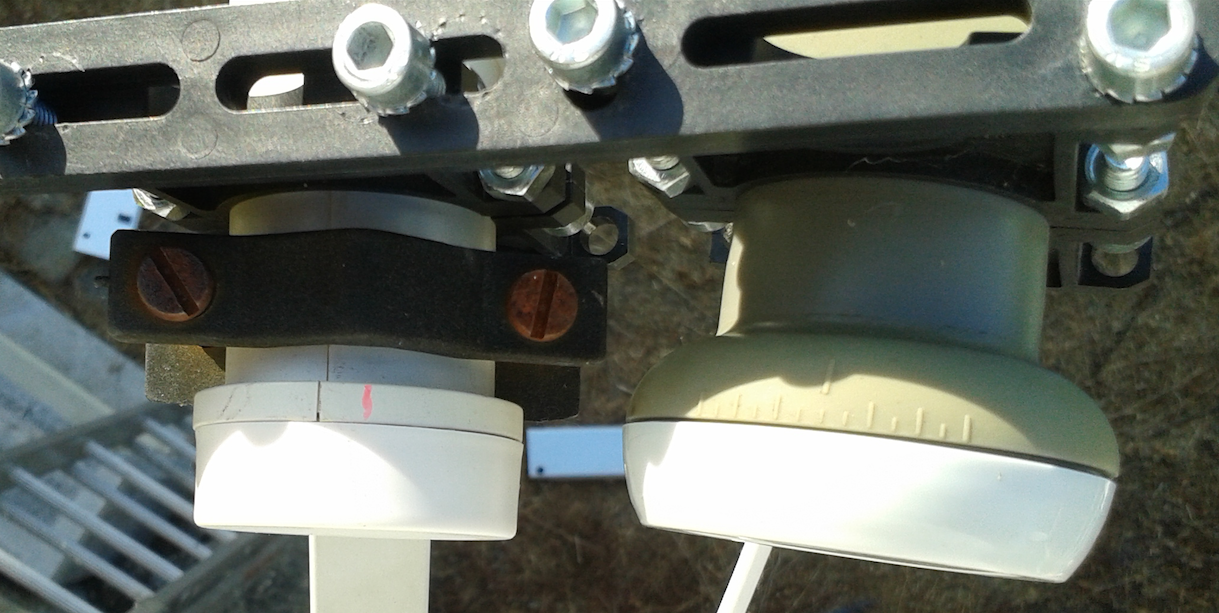

Ik heb hem zo voorbereid, maar helaas is beugel van de Sat-arm te breed. Als ik de grote LNB gebruik is er geen plek meer voor de multihouder om te klemmen.
Dus "moest" ik wel de kleinere Longneck LNB centraal zetten voor 23,5. Maar zelfs dan kwam de grotere LNB met "zijn gedeelte" van multihouder tegen de Sat-arm houder.
Kortom volgende uiteindelijk gedaan: Schotel van 19,2 naar 23,5 gedraaid en elevatie hoek aangepast en slechts 1 longneck LNB gemonteerd.
Was trouwens een hele klus  :confused:... ladder op ladder af  :confused: ... en meer geen resultaat.
Maar uiteindelijk heb ik nu "gelukkig" toch alle NL HD kanalen gevonden.
