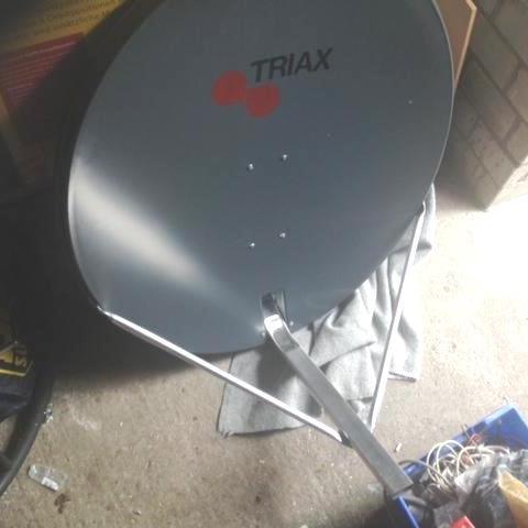

Een Triax schotel is een prima schotel voor niet te veel gewicht aan de lnb-arm.
Ga je er er vier lnb's aan hangen en dan misschien ook nog met de nodige aansluitingen en coaxkabels en ook nog volop in de wind, dan is het zeker aan te bevelen de arm te schoren met twee aluminium buisjes van rond 8mm.
Uiteraard moet je dat doen als er geen gewicht aan hangt, dus eerst even de rail er van af trekken, zie voorbeeld.
En als de schotel oud en gammel is, voor €34,99 koop je een nieuwe.

Wat betreft de schoren heb ik inderdaad nog nooit bouwtekeningen gezien.
Het is natuurlijk ieder zijn eigen idee wat een goede manier is om de schoren aan te brengen.
Ik zelf vind de manier zoals in bericht 12 een goede manier maar dan met aluminium buis van 8mm en niet de daar gebruikte dikkere buis.
Het bevestigingspunt op de arm zoals op de foto op 20cm van het einde is prima voor een rail. De bevestigingspunten aan de schotel zou ik zo’n 6cm hoger kiezen zodat er minder kracht op de schotel komt waardoor minder kans op schotelvervorming.
