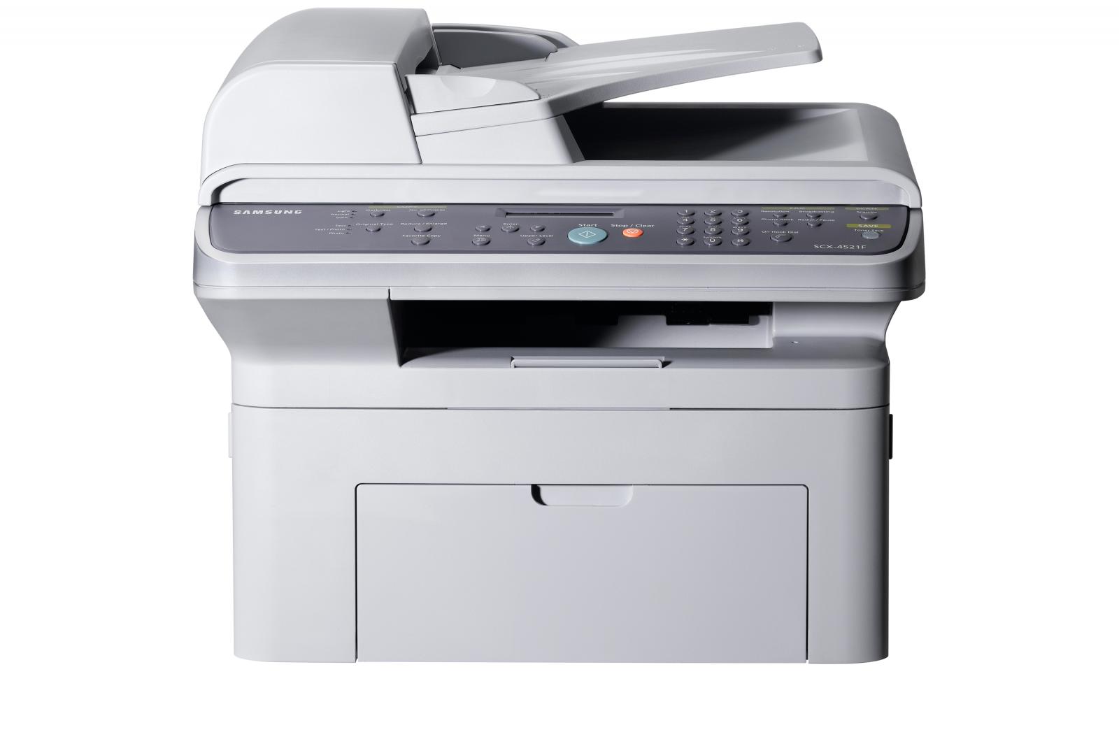

Nee helaas niet  Deze printer is het Samsung SCX-4521F Deze heeft alleen een USB poort en normale printerpoort aansluiting.
