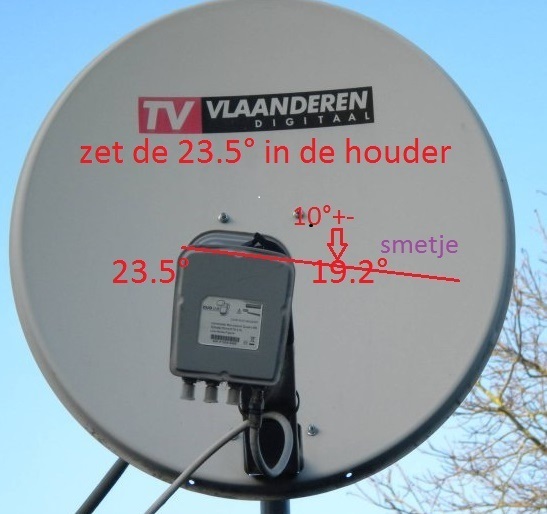

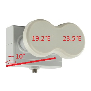

smetje limb.BE Geplaatst: 24 oktober 2016 Geplaatst: 24 oktober 2016 (aangepast) welke schotel is dat? welke duo lnb heb je de kop van astra 3 in de lnb houder zitten ? en verdraai je schotel een klein beetje tot je terug ontvangst hebt 24 oktober 2016 aangepast door smetje limb.BE Db. 900UHD 2X. 4x twin lnb 1x bosat 1.50m .Dreambox 7020hd v2 . Dreambox 800 Db 8000 1x. Db 800se Db 2X 500HD Sab unix triple 2x. Xsarius Galaxy 4K. Gigablue trio. Gigablue Quad Plus. Zgemma H7 Cabel en Sat Samsung UE65MU7070 4K Ultra HD Smart LED Samsung UE46F6650SSXXN led 1x LG 60"lb 870v
