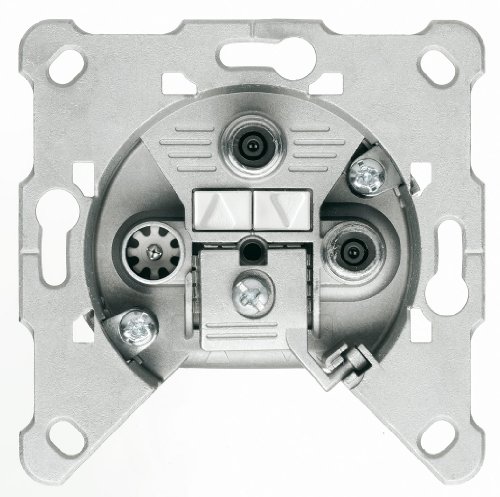

Ik heb hiervoor  eerst alleen aangeschaft voor de afwerking 1 x een Triax EDS322F wanddoos met het idee dat ik hiermee 2 x een Triple Quad LNB zou kunnen aansluiten op de VU+ solo2. (de 4 losse koppen vervangen door een triple quad LNB)
2 x een Triax GDA313F met 1 x aansluiting. hierbij liggen losse kabels naar de meterkast toe.
De kabels van de schotel komen in de meterkast uit. recht toe recht aan.
Deze kastjes kunnen DC doorgeven en de juiste frequenties voor schotel
Er zit echter maar 1 ingang op, ik kan er niet 2 kabels op aansluiten zoals verwacht.

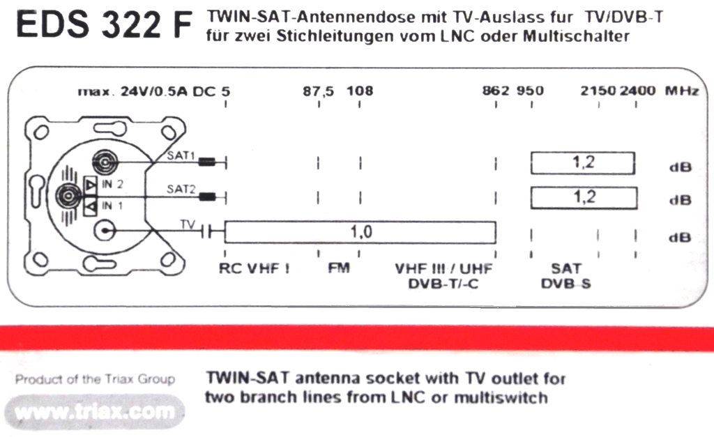

Beste bastian433
Maak je geen zorgen over de Triax EDS 322 F.
Dat is een goede aansluitdoos voor je.
Je kunt er wel degelijk twee coaxkabels op aansluiten al doen de pijlen op de klem anders vermoeden.
Omdat dit soort dozen zowel voor afzonderlijke gebruikers maar ook voor groepsgebruikers worden gebruikt in een rijgsysteem, wordt op de klem bij deze dozen standaard een IN-pijl als een UIT-pijl geplaatst zoals dat voor rijgsystemen gebruikt wordt. Bedoeld wordt voor deze Triax EDS 322 F dat het twee ingangen zijn.
Onder de linker aansluiting schuif je dus de coaxkabel waar het satellietsignaal en eventueel het Digitenne signaal staat, onder de rechter aansluiting de coaxkabel waar alleen maar satellietsignaal op staat.

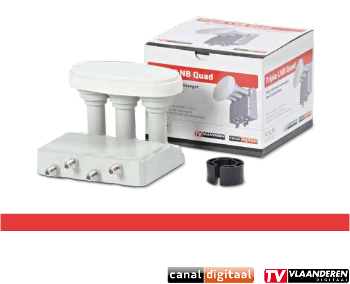

Als je een triple-lnb quad aanschaft van CanalDigitaal, dan kun je die het beste op een Triax 78 plaatsen. Dan heb je beter signaal dan op een schotel van 64cm.
Omdat in de triple-lnb al een diseqc-switch zit, hoef (mag) je geen andere switches meer te gebruiken. Gewoon vier coaxkabel vanaf de triple-lnb naar de meterkast brengen en van daaruit naar de 3 aansluitdozen.
