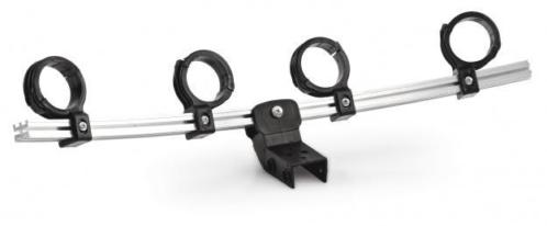

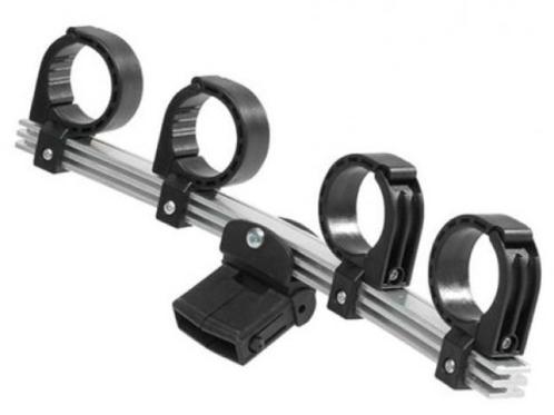

multiblock universeel VS multiblock triax
wat is het verschil tussen de multiblock universeel VS multiblock triax?
lijkt mij dat de universeel langer is dan de triax model.

De SAB-rail is inderdaad langer maar een belangrijk verschil is dat bij de SAB-rail de lnb's ongeveer 20mm hoger staan dan bij een Triax-rail wat feitelijk niet goed is als je die rail op een Triax-schotel plaatst. De lnb's staan dan niet meer precies in het brandpunt van de schotel. Hierdoor klopt ook de elevatie schaalverdeling van de schotel niet goed meer.
