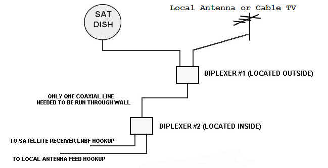

Wat moet ik gebruiken om een schotel en een antenne op een kabel te combineren en binnenshuis  weer te splitsen. Bij googlen kom ik bij een diplexer terecht. Maar welk type moet ik binnen en buiten gebruiken zonder veel signaal verlies.
aangepast door OmePeter
De kabel gaat tot 872Mhz en de schotel begint bij 950Mhz tot 2150Mhz dus een versie kopen die op deze 'kantelfrequentie' werkt..
Je hebt ze heel goedkoop tot aan Spaun.. De demping is heel gering ondat de frequenties elkaar niet eens overlappen.
Beste OmePeter
Je moet in ieder geval een diplexer hebben die de voedingsspanning door laat anders krijgt de lnb geen voeding.
Je kunt voor het koppelen en splitsen dezelfde diplexer gebruiken. Je gebruikt hem binnen alleen omgekeerd.
Je kunt binnen ook een inbouwdoos nemen i.p.v. een diplexer.
