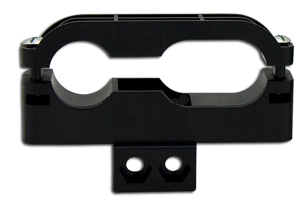

Heb je op dit moment al de 3-4,3 graden houder gebruikt tussen de 9e en 13e?
Op de tweede schotel zul je die in ieder geval zeker moeten gebruiken want van 5 west naar 10 oost heb je achtereenvolgens 4,2 - 4 - 3,8 - 3 graden afstand en dat gaat niet lukken met de normale houders van Maximum. Je zult dus ook een aantal smalle lnb's moeten nemen met een hals van 23mm.
