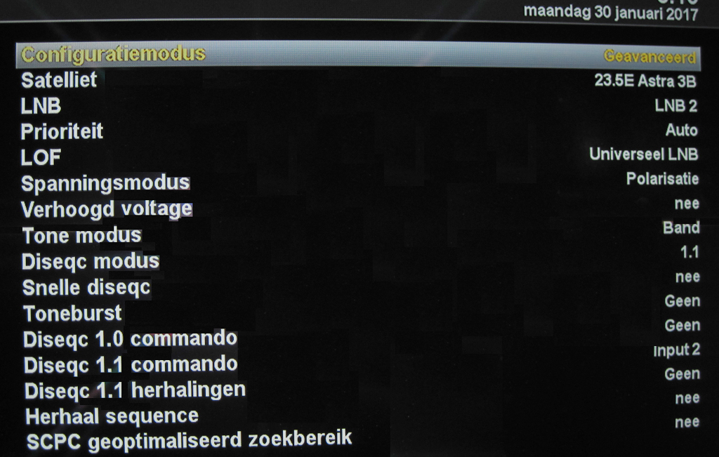

Hoi allemaal,
het is toch gelukt de dreambox weer beeld te geven. Hopelijk blijft hij dat doen, ben er wel blij mee. Zie de instellingen hieronder.
Hartelijk dank allemaal voor de medewerking.
René.

De instellingen zijn niet heel wezenlijk veranderd t.o.v. eerder, zo te zien, dus ik hoop dat het nu goed blijft.

Ik zag het ook dat er geen grote verschillen zaten in de afstelling. En waarom ik eerst maar een beetje zag is mij daardoor ook een raadsel. Maar ja zie nu weer alles en daar gaat het toch om. En ik ben er blij mee.
Vreemd dat het nu wel werkt ,de instellingen zijn gelijk aan die van bericht 1
hopen dan maar dat het zo blijft
Mm, als het probleem terugkomt als het weer kouder wordt, dan zit ik ook nog te denken aan mogelijke LOF-problemen.
Dan zou je de LOFs in je ontvanger misschien wat lager moeten zetten om te testen of dat verbetering geeft, bijv 9746 en 10596 in plaats van 9750 en 10600.
Maar als alles nu goed blijft, hoeft dat natuurlijk niet.

Ok, idd op dit moment ook nog niet nodig en ik hoop helemaal niet. Maar thanx anyway alvast voor de mogelijke oplossing dan.
