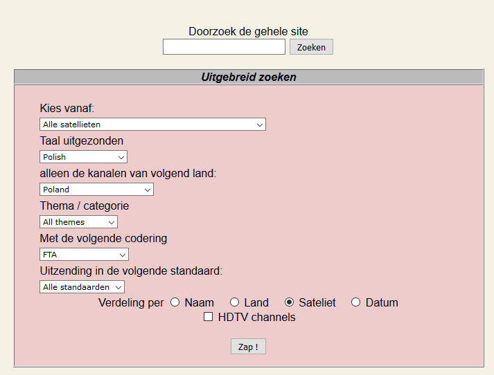

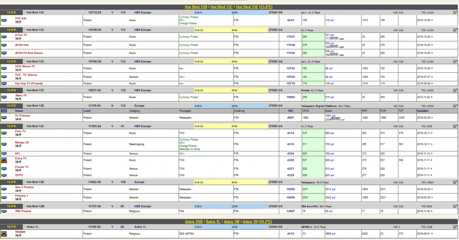

Orgeldandri Geplaatst: 28 januari 2017 Geplaatst: 28 januari 2017 (aangepast) Alles hangt ervan af wat je wilt kunnen ontvangen. http://nl.kingofsat.net/find2.php?pos=&cl=pol&num_pays=13&num_genre=&num_crypt=1&num_standard=&ordre=freq Hierboven een zoekopdracht voor Poolse zenders die FTA free to air uitzenden. Als je hiermee tevreden bent, kan je verder met een eenvoudige schotel en een FTA ontvanger. Zo'n ontvanger is goedkoper dan een ontvanger waarin je een kaart kan stoppen die een gecodeerde uitzending decodeert, tegen betaling. Er zweven nogal wat satellieten rond. Hoe meer je er wilt ontvangen, des te duurder je schotel installatie. Wil je zo'n schotel enkel voor de Poolse TV, of wil je er ook nog programma's mee ontvangen uit eigen land? Vlaamse en Nederlandse zenders zijn (bijna) allemaal tegen betaling. Duitse en Engelse zenders kunnen hier FTE worden ontvangen. De Poolse FTA zenders lijken te zitten op de 13° Hotbird sat. Duitse zitten op 19,2°. Vlaamse en Nederlandse op 23,5° Engelse op 28,2° Als je er niet veel van kent, kan je misschien best de schotel niet zelf plaatsen. Om het systeem te laten werken heb je een vrij zicht op het zuiden hebben. Het aantal vermelde graden is de plaats van de sat tov het zuiden (kort gezegd) Je kan satfinder downloaden op je smartphone en zo kan je zien of je thuis over de juiste plaats beschikt om de schotel te plaatsen. 28 januari 2017 aangepast door Orgeldandri
