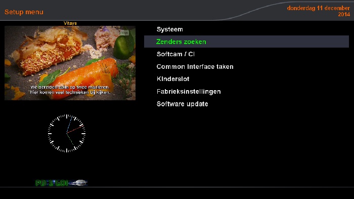

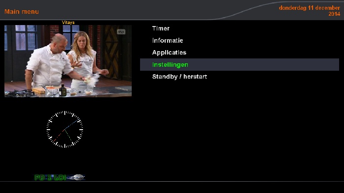

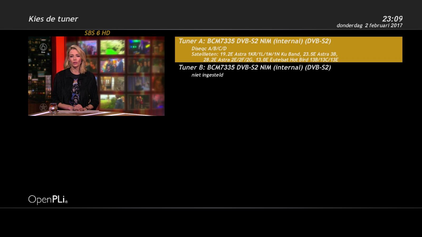

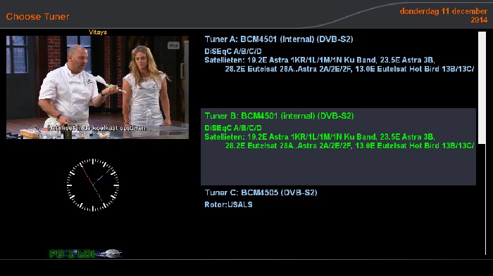

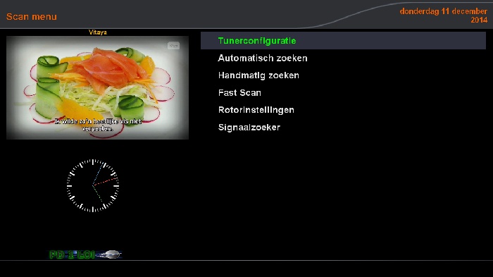

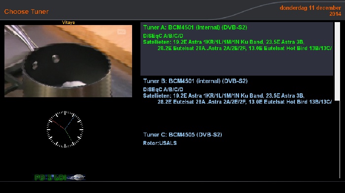

smetje limb.BE Geplaatst: 2 februari 2017 Geplaatst: 2 februari 2017 je hebt maar 1 zenderlijst nodig hoor dit is met pli software en kijk eens naar de afbeeldingen voor jou instellingen ps je moet natuurlijk ook wel twin lnb"s hebben en 2 x coax naar je ontvanger Db. 900UHD 2X. 4x twin lnb 1x bosat 1.50m .Dreambox 7020hd v2 . Dreambox 800 Db 8000 1x. Db 800se Db 2X 500HD Sab unix triple 2x. Xsarius Galaxy 4K. Gigablue trio. Gigablue Quad Plus. Zgemma H7 Cabel en Sat Samsung UE65MU7070 4K Ultra HD Smart LED Samsung UE46F6650SSXXN led 1x LG 60"lb 870v
RicardoBelli Geplaatst: 2 februari 2017 Auteur Geplaatst: 2 februari 2017 Hallo smetje, bedankt voor de reactie.bij de derde foto staat bij jou exact hetzelfde bij mij staat turner a geavanceerd en bij turner b gelijk aan a .wat doe ik fout en ik heb een twin lnb dus twee coax kabels een gaat naar de diseqc switch en de ander gaat rechtstreeks naar de lnb op astra 19,2 oost

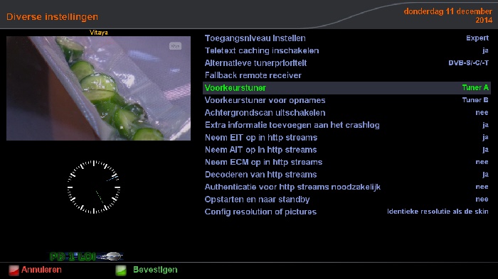

Moderator ceesv Geplaatst: 2 februari 2017 Moderator Geplaatst: 2 februari 2017 Dat is ook het enige wat mogelijk is, opnemen op 19, terwijl je ergens anders naar kijkt. Je zal de tuner waarvan de kabel rechtstreeks naar de 19 LNB gaat als voorkeur tuner voor opname moeten benoemen. Andere combinaties kijken / opnemen zijn niet mogelijk met jou opstelling. Je kan dus geen Nederland 1,2,3 of een van de Nederlandse commerciële zenders opnemen en tegelijk naar Astra 28,2 kijken. Gaat niet bestaat niet! 65" 4-K OLED, Vu+ Duo 4K SE BT, Vu+ Solo 4K, Rebox-8500, Rebox-8000, Wavefrontier T-90, Satlook Digital NIT, Megasat HD5 Combo Gebruik je een advertentie blocker? Maak dan een uitzondering voor onze website. Zonder advertentie (inkomsten) kan deze site niet voortbestaan.

RicardoBelli Geplaatst: 3 februari 2017 Auteur Geplaatst: 3 februari 2017 Hallo leeuwarder 78. Zoals ji op foto#10 hebt zo heb ik het ook staan in de instellingen , is dat goed zo ? Voor mij gezien .en moet ik dan als enigste de instelling veranderen zoals ceesv aangeeft , dat ik turner b als voorkeur opname turner geef ?
