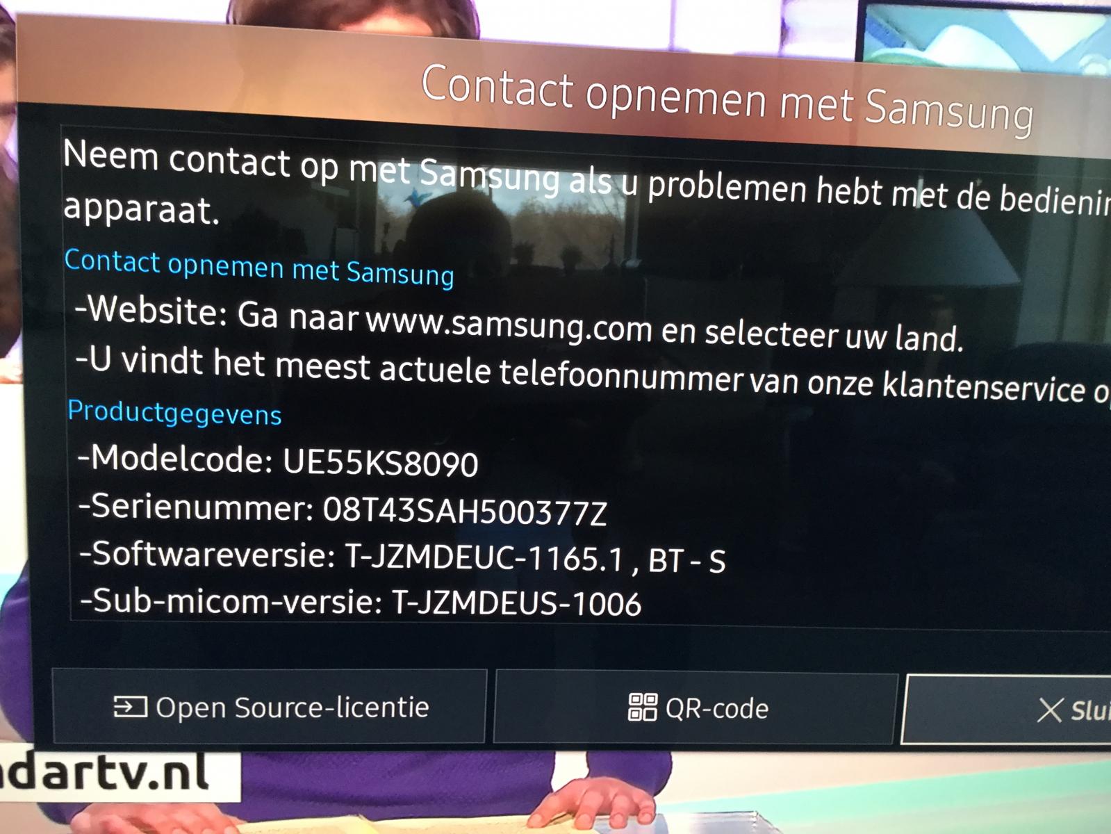

Misschien was ik iets te snel met de opgave van het modelnummer.
Ik schreef de basisnummer op maar via mijn instellingen zie ik het nummer zoals in de bijlage afgebeeld.
Het is dezelfde tuner die in KS8000 zit,  alleen is het modelnummer van duitsland anders maar wel uitgevoerd met dezelfde hardware.

Je moet eens achterop het apparaat naar het typenummer zoeken. Dan zie je de volledige naam. Bijvoorbeeld UE55KS8090TXZG
