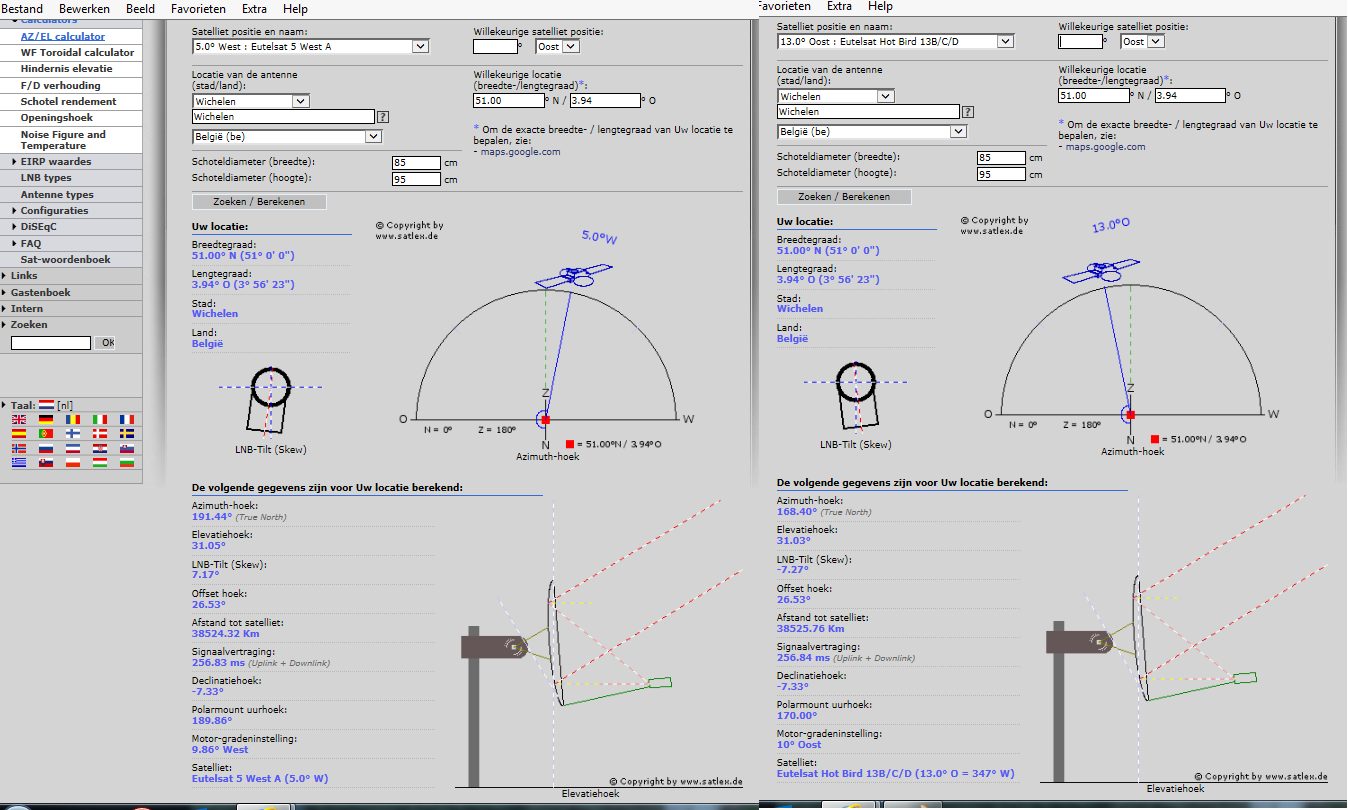

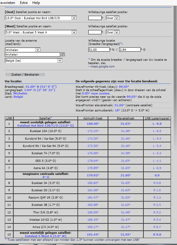

satkijker Geplaatst: 18 maart 2017 Geplaatst: 18 maart 2017 13E en 5W staan 18 graden uit elkaar met 4E in het midden (13E-28,4E staan 15,4 gr. uit elkaar) . Voor 4E is de elevatiehoek 31,6 graden voor 13E en 5W is de elevatiehoek 31,03 graden en de lnb rail kan horizontaal blijven. Of die 18 graden uit elkaar gaat werken weet ik niet maar niet geprobeerd dan blijft het een vraag. Succes er mee. Van horen zeggen of zelf uitgeprobeerd?
HG5812 Geplaatst: 18 maart 2017 Geplaatst: 18 maart 2017 Hallo. 18 graden zou moeten lukken. Ik heb hier een 80 cm schotel waarmee ik 28.2/19.2/13/9 oost ontvang. De buitenste staan 19.2 graden uit elkaar en dat gaat prima.
bellejt Geplaatst: 18 maart 2017 Auteur Geplaatst: 18 maart 2017 mooi .Dus mss de schotel op 4E uitrichten met LNB in het midden en dan de rail erin plaatsen en de andere opzoeken.Kan dan nog spelen met de hoek van de rail.Mss kan sprietje de juiste oplossing geven Groetjes,salutations,greetings. 1 x Gibertini 1,10 vast 3 sats + 1 x Triax 88 cm rotor + Triax fixed 5W Vu + Duo4K SE sat tuner 4 X DVB-S2X en 1 x turbo DVB-C + OpenVix + idem dual tuner and vu duo2 fallback tuner Octagon SF8008 4K Openvix (via ethernetconnectie/WIFI fallbacktuner)

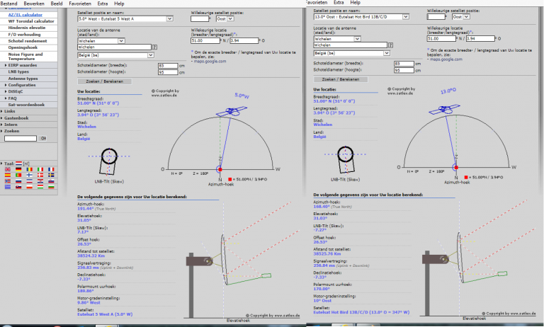

smetje limb.BE Geplaatst: 18 maart 2017 Geplaatst: 18 maart 2017 (aangepast) je zou toch een schotel bij plaatsen voor 5°W alleen die sluit je op de switsh aan poort 4 en stel je ontvanger ook zo in ..dan moet je zeker niets anders meer veranderen en ook niet minder signaal..enz hier zijn dan de instellingen voor 5°W Address: wichelen belgieLatitude: 51.0048°Longitude: 3.9736° Satellite: 5W EUTELSAT 5 West AElevation: 31.0° LNB Skew [?]: 7. 18 maart 2017 aangepast door smetje limb.BE Db. 900UHD 2X. 4x twin lnb 1x bosat 1.50m .Dreambox 7020hd v2 . Dreambox 800 Db 8000 1x. Db 800se Db 2X 500HD Sab unix triple 2x. Xsarius Galaxy 4K. Gigablue trio. Gigablue Quad Plus. Zgemma H7 Cabel en Sat Samsung UE65MU7070 4K Ultra HD Smart LED Samsung UE46F6650SSXXN led 1x LG 60"lb 870v

smetje limb.BE Geplaatst: 18 maart 2017 Geplaatst: 18 maart 2017 (aangepast) neem 4°E als middelpunt 18 maart 2017 aangepast door smetje limb.BE Db. 900UHD 2X. 4x twin lnb 1x bosat 1.50m .Dreambox 7020hd v2 . Dreambox 800 Db 8000 1x. Db 800se Db 2X 500HD Sab unix triple 2x. Xsarius Galaxy 4K. Gigablue trio. Gigablue Quad Plus. Zgemma H7 Cabel en Sat Samsung UE65MU7070 4K Ultra HD Smart LED Samsung UE46F6650SSXXN led 1x LG 60"lb 870v
a33 Geplaatst: 18 maart 2017 Geplaatst: 18 maart 2017 Weet niet of de geleider dan een zekere hoek moet maken. @satkijker heeft hierboven toch al de satlex uitdraai voor jouw locatie gepost? 90,05 graden, dus dat betekent dat de rail nagenoeg horizontaal moet. (Als je op satlex vertrouwt, natuurlijk. Maar erg groot zal de afwijking niet zijn...) Groet, A33 Tip: Als je reageert op een post, geef dan altijd een citaat van de (gehele) post waar je op reageert. Sommige leden kunnen namelijk hun oorspronkelijke posts achteraf nog wijzigen, en wel veel langer dan de sinds jaar en dag in de huisregels (voor alle leden) vermelde periode van 30 minuten. Dat dat inbreuk doet aan de continuïteit van de foruminhoud, en een ongelijk speelveld creëert, wordt kennelijk (helaas) niet belangrijk geacht.
