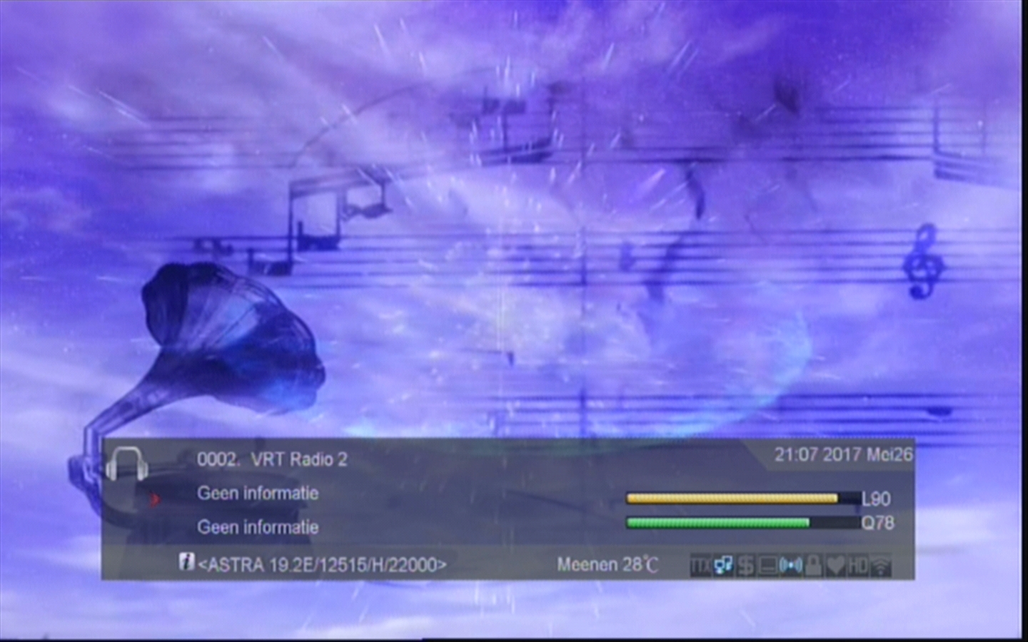

De 2 Vlaamse radiozenders VRT1 en 2 zijn reeds een tijdje verandert van frequentie op de Astra 1.
Op 12515 H 22000 5/6 zenden ze nu uit en die heeft een betere ontvangst dan 12721 die trouwens
niet meer gebruikt wordt door TVV.
Dank ,wist ik niet . ik ben er maar 1 x per jaar. Van al dat Spaans gewauwel wordt je gek . + De internetcafés zijn bijna alle verdwenen ,nog 2 a 3 weet ik er zijn . Een gazet kost ginds 3 eur maar internetten geeft me meer plezier. Daarom wat VL radio.
