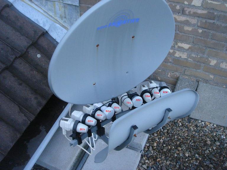

HP proliant dual processor rackserver met freebsd unix,HP small form factor desktop met ssd Linux mint ,raspberrypi3,HP gigabit switch,Draytek 2820,VU+DUO
Is deze van jou Tiedo? Mooie schotel. Mijn vorige schotel was aan vervanging toe dat heb je zelf kunnen zien. En ik ben heel tevreden met deze Maximum E-85.
Maximum E-85 Multi Focus Astra 1, 2 & 3
FTA via Philips 49PUS6401 4K Android TV
Nee Jan is mijn wok niet maar jij had wel zo 1.
Je had er zo'n rode switch onder hangen.
Ik woon nu in LWD en kijk via gso.
Als joyne wat wordt zal ik eigen instalilatie neer zette .
Die wok die je nu hebt tussen 10 en 9 eutel had beter met je oude wok gekunt
Maar leuk jan dat je nog met de hobby bezig bent

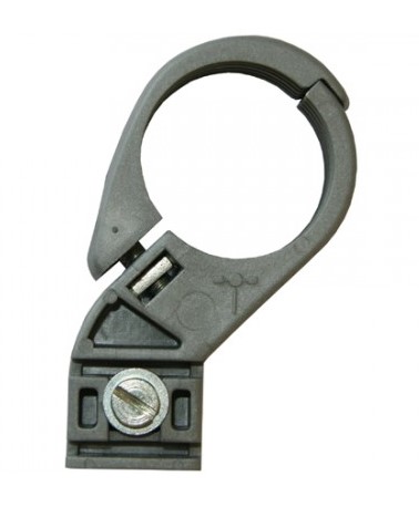

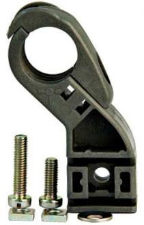

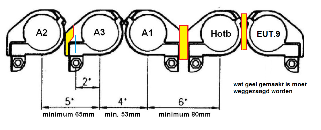

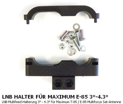

De lnb-klemmen van de Maximum kunnen veelal niet dicht genoeg tegen elkaar gezet worden. Je zult van een aantal klemmen een stuk af moeten zagen, zie de bijlage.

Sprietje hartelijk dank voor je advies en berekeningen. Geweldig gedaan. De kwaliteitswaarde van de Eutelsat 9 en Hotbird liggen nu tussen 80-90% daar ben ik wel tevreden mee. Naar om te gaan zagen in de lnb houders zie ik niet zitten. Daar waar jij wilt zagen zit precies het schroefje om de lnb mee vast te zetten. Vandaar. (Tussen Eutelsat 9 en Hotbird)

Dat klopt dat daar dat schroefje zit. Dat zul je niet schuin moeten laten staan maar recht zoals ik ook met een blauw streepje in de tekening heb aangegeven.

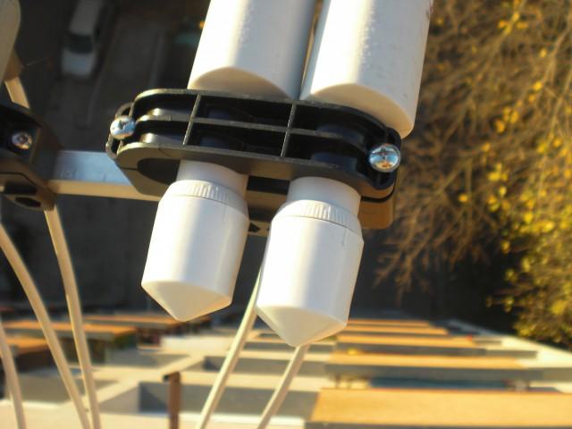

Tja, de Maximum T-85 is dan wel een schotel om in een brede boog satellieten te ontvangen, de lnb-houders kun je helaas niet dicht genoeg tegen elkaar aan zetten. Dat heeft Visiosat beter voor elkaar. Die houders zijn veel smaller en als je dan nog niet genoeg ruimte hebt, dan neem je geen houders voor 40mm lnb-halzen maar voor 23mm. Dan kunnen ze heel dicht tegen elkaar.
Wat dat betreft is de Maximum T-85 niet erg doordacht gemaakt.
Maar als jij niets van de lnb-houders wil afzagen, dan zul je toch met behoorlijk wat signaalverlies genoegen moeten nemen. Dat vind ik wel jammer.
Bekijk de lnb-klemmen van de Visiosat maar eens.

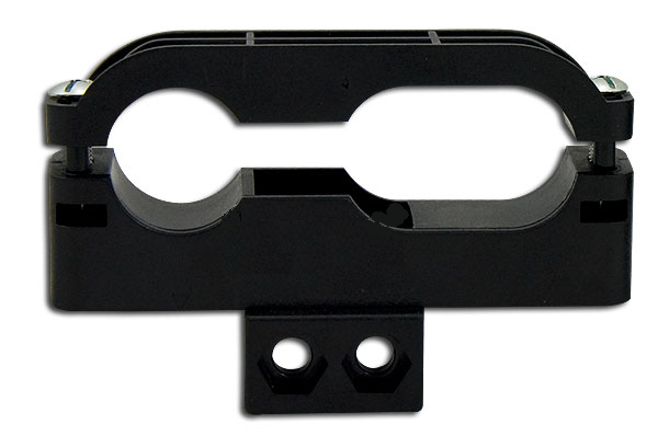

Nu is er voor de Maximum E-85 nog wel een houder te koop waarmee de lnb's wel dicht bij elkaar gezet kunnen worden, maar daar passen alleen 23mm lnb's in met een smalle kop. En je weet het, er gaat niet boven een lnb met een normale kop van 60mm omdat die veel minder last van regendruppels heeft.
Bekijk de smalle houders maar eens voor de Maximum E-85.
Die smalle lnb's heb ik gehad. Die zaten bij de schotel toen ik deze kocht. Ik heb meteen mijn eigen lnb's er op gezet. Het signaal van deze smalle lnb's was niet echt fantastisch.
Ben nu wel aan het zagen en het kan precies langs het schroefgaatje.

Sprietje, ik heb van 3 lnb houders een stukje afgezaagd. Dit leverde bij de Hotbird nog een beetje winst op. Bij Eutelsat 9 zelfs meer winst. Bij de Astra 1,2 en 3 zit de kwaliteitswaarde tegen de 100% Bij hotbird en Eutelsat 9 tegen de 90%. Voor de Astra 1 en Hotbird gebruik ik Alps lnb's. Voor de Astra 2 en Eutelsat 9 gebruik ik Inverto Black Ultra's Voor de Astra 3 een Inverto Black Premium lnb.
