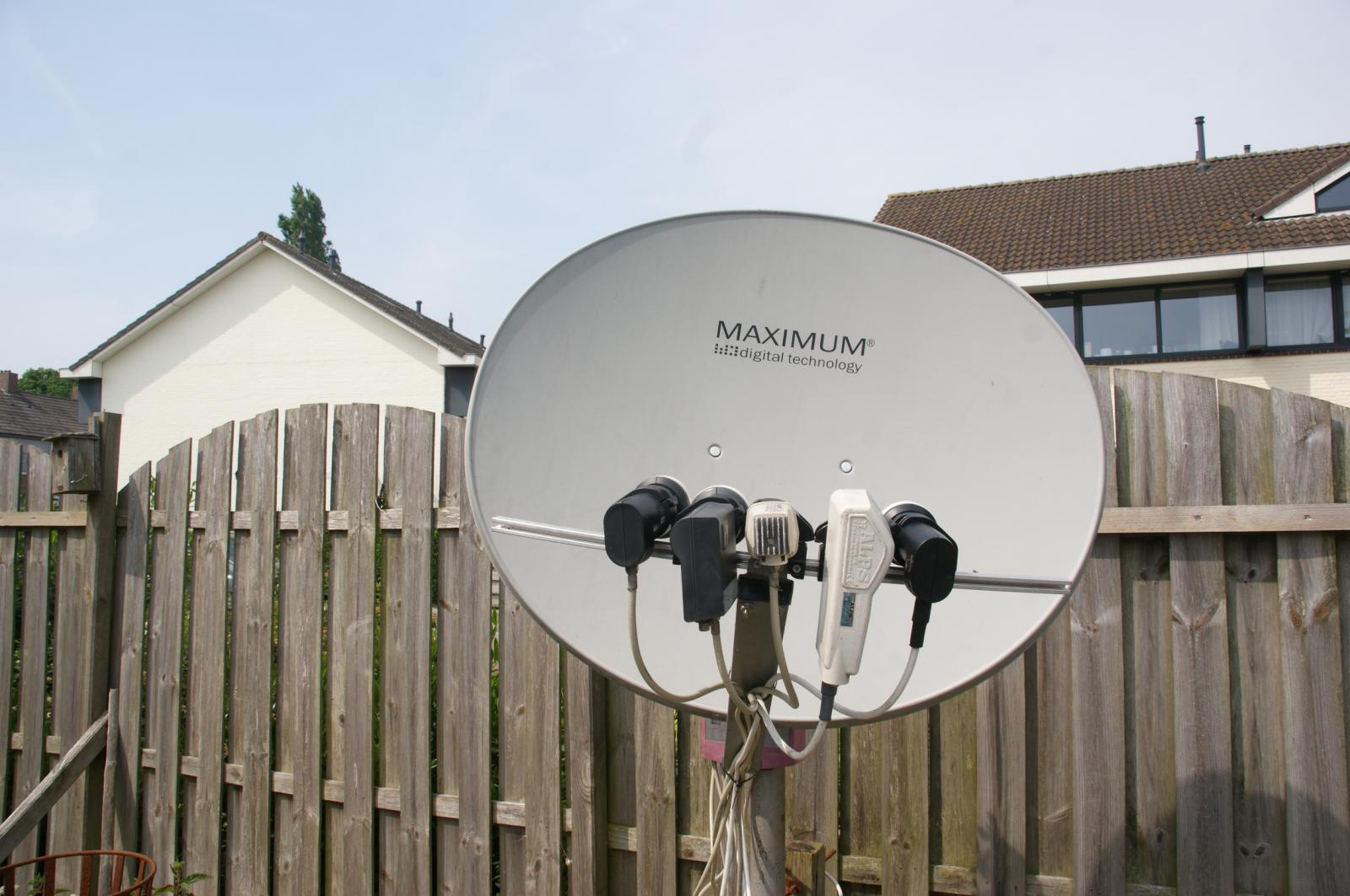

Als je voor de Astra 19,2 waar je de schotel mee uitricht dicht tegen de 100% aan zit, kun je beter even een vochtige zeem over de lnb hangen zodat de signaalkwaliteit zo'n 20% zakt. Dan kun je de schotel nauwkeuriger afstellen en dat komt de overige satellieten ook ten goede.

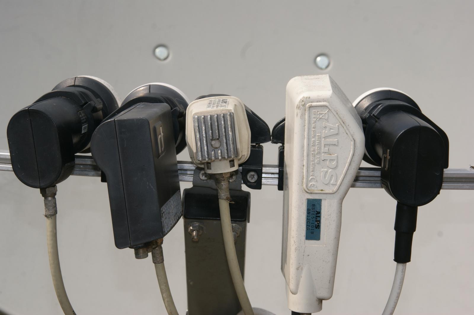

Hoe heb je de lnb's nu staan t.o.v. wat ik berekend had? Kom je dicht in de buurt of heb je nog ergens ruimtegebrek?
Als je klaar bent, zou je dan eens een foto willen maken?
Zo ziet het er nu uit.post-46440-0-79117400-1496066589_thumb.jpgpost-46440-0-51058800-1496066591_thumb.jpg
