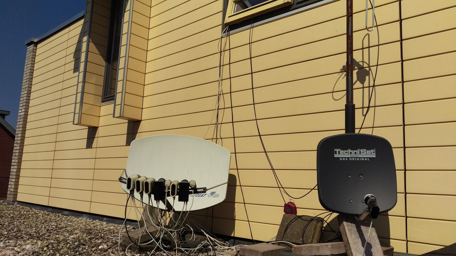

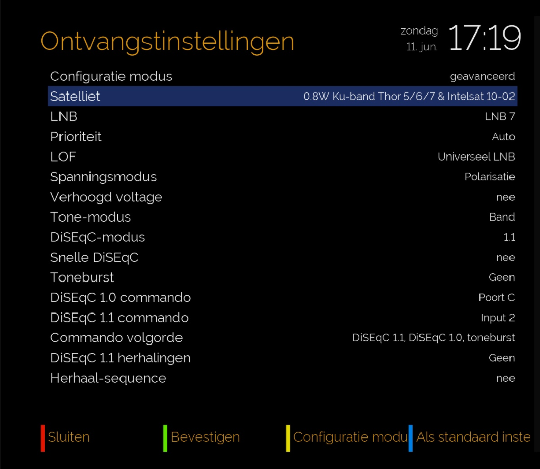

Dreeke Geplaatst: 11 juni 2017 Geplaatst: 11 juni 2017 Nadat de EMP Centauri switch 16/1 problemen gaf, ben ik overgestapt op Spaun 1.1 en 1.0 switches. Toch verloopt het schakelen tussen de satellieten niet geruisloos. Wanneer ik een kabelkanaal gekeken heb en bijvoorbeeld naar een zender op 5 west wil kijken, lukt dat niet. Dan moet ik eerst naar een zender op 28 oost schakelen (de eerste positie bij mij) om vervolgens signaal te krijgen op 5 west. Staan mijn instellingen wel goed bij OpenATV 5.3 (Gigablue Quad Plus)? Groet, André Gigablue UHD Quad 4K Pro (2x DVB-S2X + 2x DVB-C) - Cahors Big Bisat Werkbankhobby: Freely tv - Sky Stream - Viark box - Fire tv UK
Mojo Geplaatst: 18 juni 2017 Geplaatst: 18 juni 2017 Ik heb de instelling Commando instelling staan op : Toneburst, 1.1, 1.0 You know when you've been shagged. I like receivers who give me pleasure.
Dreeke Geplaatst: 19 juni 2017 Auteur Geplaatst: 19 juni 2017 en toch gaat het schakelen tussen zenders via sat, kabel en ether niet vlekkeloos. Groet, André Gigablue UHD Quad 4K Pro (2x DVB-S2X + 2x DVB-C) - Cahors Big Bisat Werkbankhobby: Freely tv - Sky Stream - Viark box - Fire tv UK

Mojo Geplaatst: 19 juni 2017 Geplaatst: 19 juni 2017 Dat is voor iedereen weer anders, de diseqc volgorde moet je altijd instellen gezien vanaf de ontvanger naar de lnb toe. Bij Dreeke staat de volgorde goed, nog wel ''snelle diseqc'' op ja zetten dan schakelt hij sneller omdat je meerdere diseqc switchen gebruikt. Mijn opstelling is uncommitted, committed. En hoewel Toneburst uit staat moet ik de volgorde Toneburst, Diseqc 1.1, Diseqc 1.0 kiezen om het met de spaun switchen te laten werken. Geen sneklle Diseqc of herhalingen ingesteld. DM8000 met s2, s2, c en t tuners en OpenATV6.0 You know when you've been shagged. I like receivers who give me pleasure.
Dreeke Geplaatst: 20 juni 2017 Auteur Geplaatst: 20 juni 2017 Helaas, ook zo ingevuld, geen verbetering. Ik zal bij minder warm weer de bekabeling extra controleren (schotel staat op dak garage). Groet, André Gigablue UHD Quad 4K Pro (2x DVB-S2X + 2x DVB-C) - Cahors Big Bisat Werkbankhobby: Freely tv - Sky Stream - Viark box - Fire tv UK
