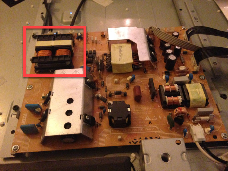

Mijn, oudere, Philips 42pfl8404 tv knettert de laatste tijd. Het beeld is nog perfect. Gisteren heb ik deze open gemaakt en goed geluisterd waar het geluid vandaan komt. Zie het plaatje.

Kan iemand bevestigen dat deze onderdelen deze storing geven en wat zijn dit voor onderdelen en welke waarde hebben ze? Vroeger ging naar Stuut en Bruin in Den Haag voor losse onderdelen. Waar koop je losse onderdelen tegenwoordig?
Dit komt uit de trafo vandaan, worden niet losse onderdelen door philips geleverd, dit onderdeel, de ipb unit komt bij Delta vandaan. Nieuwe unit lost het probleem op.
Bedankt Percies, Weet je ook hoe ik dat kan bestellen? Als ik google op Delta vind ik natuurlijk heel veel resultaten over andere "Delta's".
Nee hoor. Dit probleem zit in het SMD IC aan de achterkant van het modul.
Typenummer van het IC is DDA002.
aangepast door John77
Bedankt voor jullie berichten. Wanneer ik dit typenummer Google kom ik vooral veel DDA002C en ook DDA002B tegen. Maakt het nog uit of het DDA002, DDA002B of DDA002C is?

Het vervangen van de 19 pins controller (ic DDA002B) aan de achterzijde van de printplaat heeft het probleem opgelost. Helaas kon ik dit niet zelf (geen ervaring) en heb ik dit laten doen. Degene die de ic verving zei dat het ic de spanning controleert en regelt. Wanneer deze kapot is zullen de trafo's gaan knetteren.
