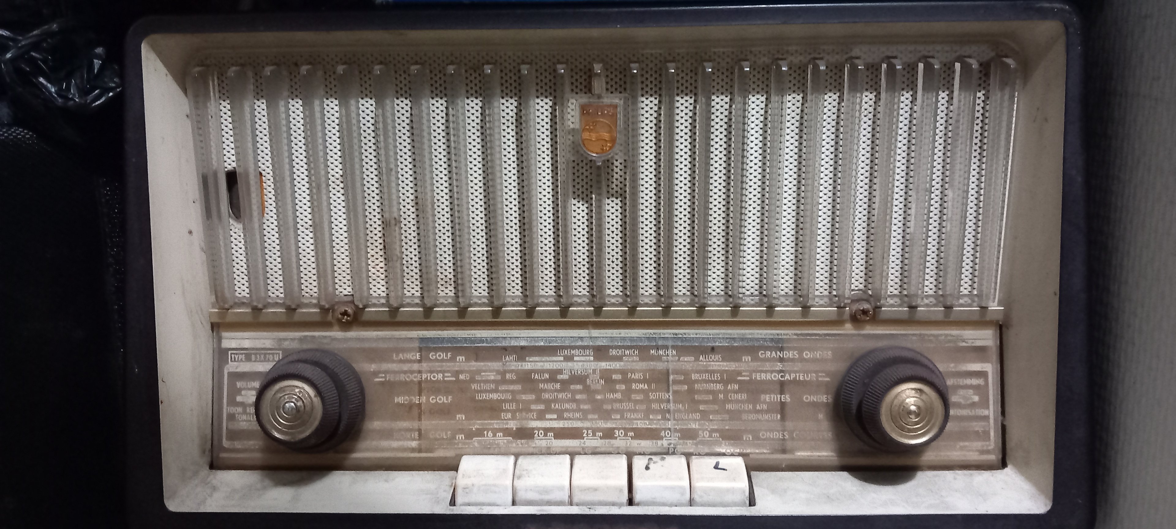

Bekentenis: Daar ik geen technieker ben , e.d. ....
Ik heb 2 oude radio's gekregen ....
Deze radio maakt kort na het aanzetten enkel een hard brom geluid:
Ik weet dus rien de knots wat er aan de hand is , enkel dat die het niet doet !!
Is deze rijp voor de schroothoop of is reparatie zinvol ?? Wie-o-wie weet raad ??
Ik zou die graag macherend willen ivm een Miniwhip & Caroline 648 !!
Ook ivm de SW-band !!

Nou, mocht de radio nog steeds niet gemaakt zijn hier meer info.
https://www.radiomuseum.org/r/philips_b3x80u.html
Dit is de Belgische variant.
Luide brom betekent dat het versterker gedeelte het nog doet. De brom komt uit de voeding. Niet meer aanzetten maar eerst de elco's in de voeding vervangen.

Of een van de buizen heeft gloeidraad kathode sluiting.

Die radio ligt ondertussen al op het containerpark !!
Het zou de onkosten niet waard zijn !!

Dat is nou weer ontzettend jammer. Geef dat ding dan weg aan een hobbyist. De onderdelen van die radio's worden steeds zeldzamer en jij gooit het gewoon op de stort.
  • Like 1
Posted
17 uren geleden, Psychosammie zei:
Ik heb die zelfs door hobbyist laten nakijken , en die wou hem zelfs niet !!
Er was TE veel aan kapot !!

Ik ben niet zo onder de indruk van jouw hobbyist. Als hij er echt verstand van had, dan had hij geweten dat dingen als bijvoorbeeld de afstemschaal, knoppen, spoelen, transformatoren en speakers onvervangbaar zijn.
