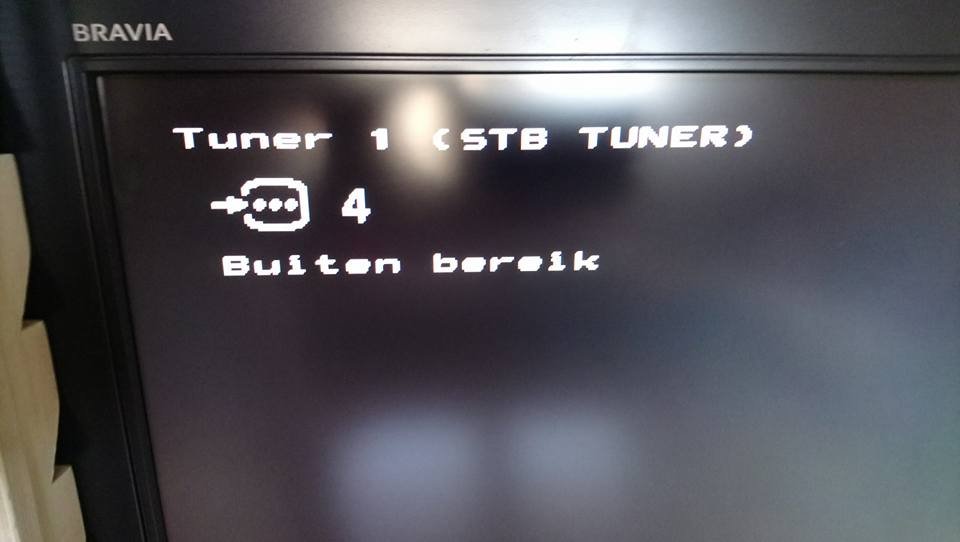

ik heb een rebox re-8220hd
Ik heb wel radio signaal maar geen beeld signaal:
ik krijg de melding buiten bereik.
heb alle kabels en aansluitingen nagelopen en dat is niet het probleem.
kan iemand me helpen met het oplossen a.u.b.

28 minuten geleden zei ton2207:
Doet een andere tuner het wel? Met andere woorden: staat je schotel wel goed en is deze groot genoeg om signaal op te vangen?
we hebben deze setup al jaren een nooit problemen gehad.
zondag nog gewoon alles gekeken en maandag deze fout-melding.

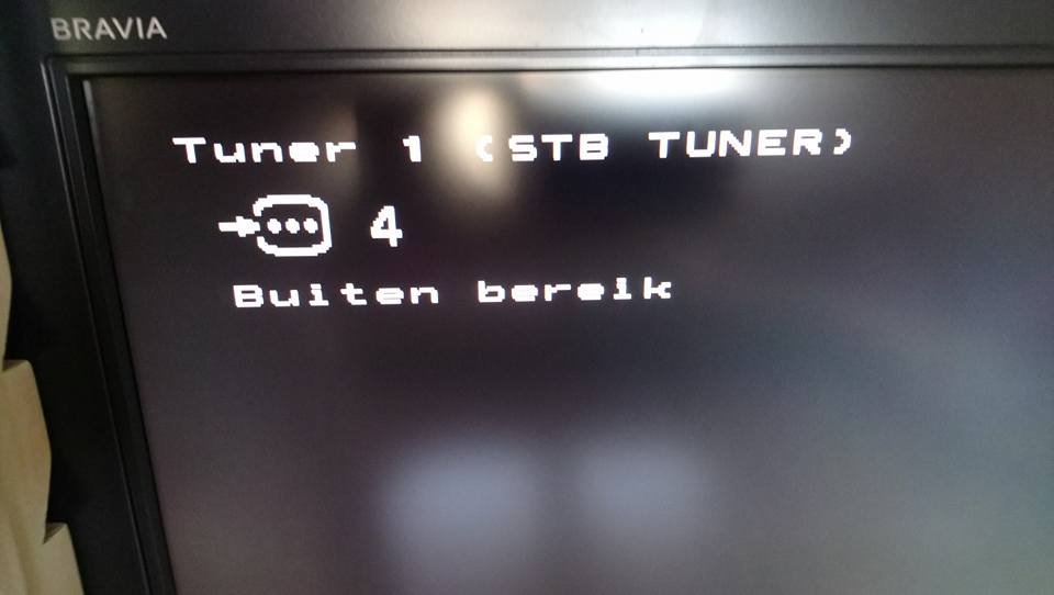

Ik heb wel radio signaal maar geen beeld signaal: zie foto´s a..u.b.
De melding "buiten bereik" doet mij denken aan iets met een draaibare schotel. Is dit (per ongeluk ?) geaktiveerd of gewijzigd ? Misschien de lokatiegegevens onjuist.
Wel radio maar geen tv zou te zwak signaal kunnen zijn. Maar is in tegenspraak met "buiten bereik".
Advies vragen bij Rebox lijkt me het beste.

Het is niet de Rebox die de melding geeft, maar de Sony Bravia tv. Google maar op 'Bravia buiten bereik'. Daar worden ook oplossingen gegeven.
Visiosat BISAT G3 C | 3 Alps Twin LNB (19.2E, 23.5E, 28.2E)| 2 TRIAX MFE 41 D | ->
-> RE-8500HD PVR (2*DVB-S2) (Toshiba MK5059 500GB HD builtin)
Rebox Firmware: RE8500HDPVRv2-11-61-DVB-S.ird + WebZeal_8500_V2.8.tar.bz
  • Moderator
Het is dus ondertussen duidelijk dat het een melding is van de tv en dat de Sony tv kieskeurig is bij de gebruikte verbindingskabel tussen de bron en de tv.
Probeer eens een nieuwe verbindingskabel tussen tuner en TV.
Controleer de video resolutie van de tuner en tv.
