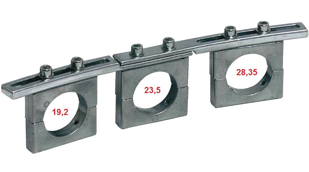

De skew van de lnb's moet zijn:
Astra 19,2 op 5°
Astra 23,5 op 8°
Astra 28,35 op 11°
d.w.z. met de wijzers van de klok meegedraaid als je naar de binnenzijde van de schotel kijkt t.o.v. verticaal, niet t.o.v. de multifeedhouder.
De beste multifeedhouder is de 3 fach A.S. SAT  60130, zie bijlage.

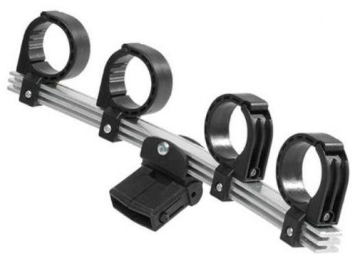

Hartelijk dank, die multifeedhouder ziet inderdaad een handige uit, wordt die bevestigt op de middelste lnb?
Ik heb die nog nooit gezien, daarom.
Ik heb deze klassieke nog.

Tja, die kun je ook gebruiken als je die al hebt alleen komt de lnb van de Astra 23,5 dan niet precies in het midden te staan.
Verder zou je de overtollige lengte af kunnen zagen.
Je moet wel de rail ondersteboven monteren anders kan hij niet schuin genoeg.
Hoe wordt die houder uit jou foto eigenlijk gemonteerd? Heb je daar een foto van?

Een Inverto Black Premium Quad heeft een halslengte van 33mm. De lnb-klem is 20mm breed en de multihouder 10mm. Je kunt die dus achter de lnb-klem monteren. Wel is het zo, dat je dan maar een beperkte ruimte hebt om de lnb dichter-of verder van de schotel af te stellen.
