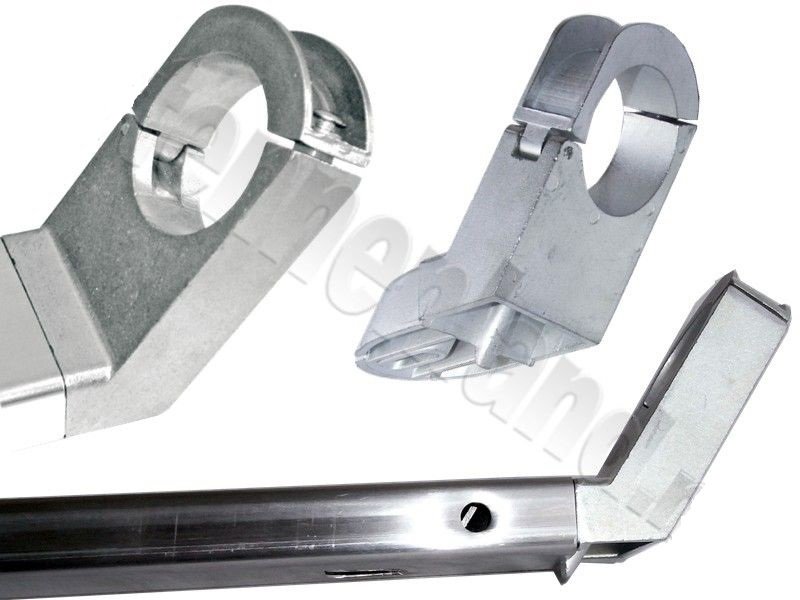

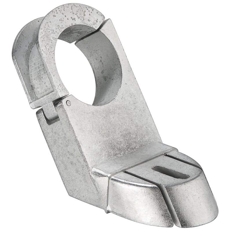

Ja het is een zware lnb en die plastic lnb-houder heeft het er maar moeilijk mee. Het is niet nodig een nieuwe schotel te kopen maar een lnb-houder van aluminium is wel een hele verbetering.

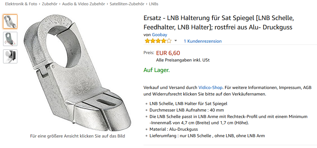

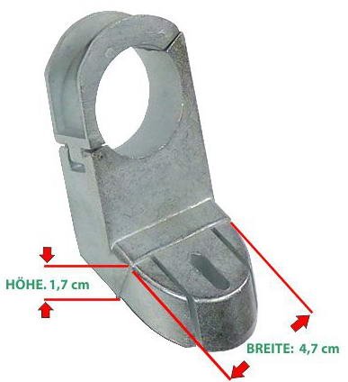

Kijk eens naar de lnb-houder die ik heb toegevoegd als bijlage. Die is van aluminium en is ook nog eens een stuk smaller. Hierdoor kun je die veel makkelijker tussen die 3 pijpjes monteren.
Die kost in Duitsland maar €6,60.

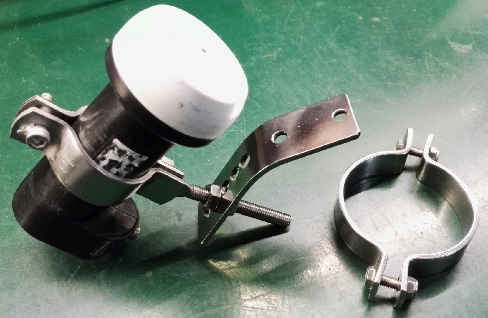

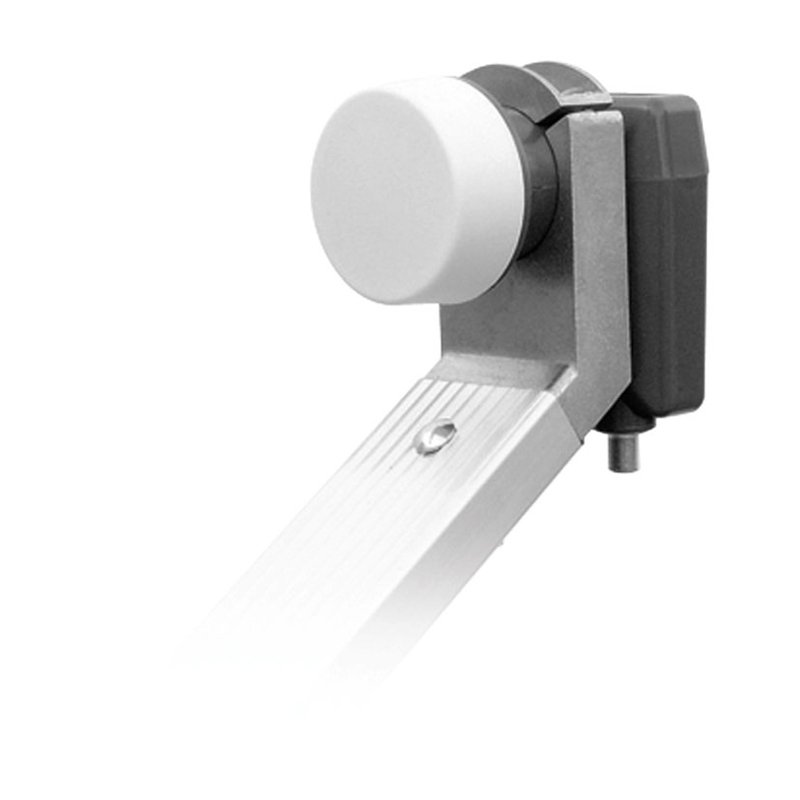

Ik vind deze constructie van LNB-houder als goede oplossing. Bovendien, het is universeel en kan worden geïnstalleerd op vele soorten gerechten. Als grotere klem wordt gebruikt dan het werkt ook voor C-band.It kunt ook punt LNB tot het juiste punt op het oppervlak van de antenne. Installatie is eenvoudig - gewoon behoefte aan boor 2 6mm gaten in de feedarm.
Vergroten
@RimaNTSS. Laat me toe te zeggen dat ik je je reacties steeds zeer interessant vind maar ik heb begrepen dat je geen "native Dutch speaker" bent en derhalve komt je vertaling van "dish" nogal lachwekkend :Dover. Dit is zeker geen verwijt (don't be offended !) maar enkel als hulp: De vertaling van "dish" wanneer het over satelliet antennes gaat is "schotel". De Engelse vertaling van het Nederlandse "gerechten" is "meals".
