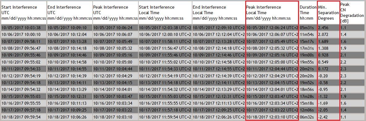

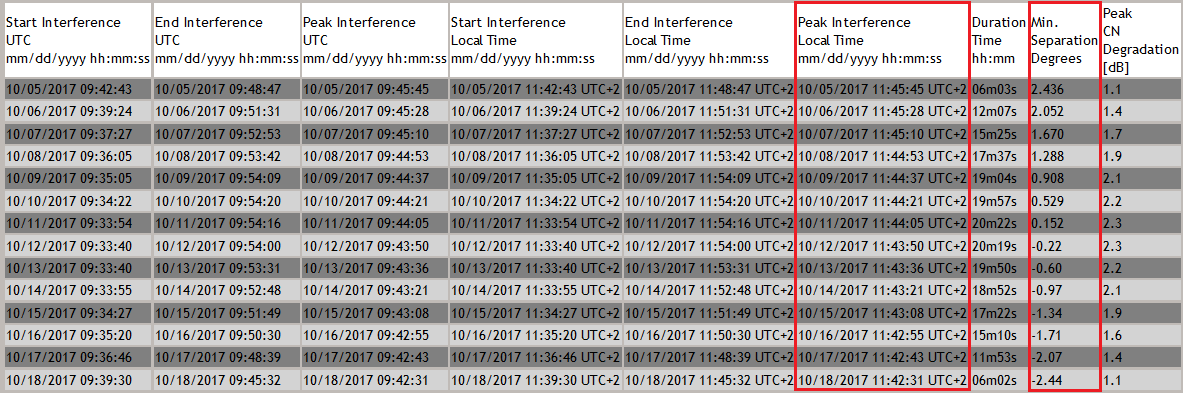

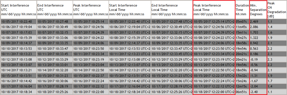

Ik heb drie bijlages geplaatst.
- een van de Astra 28,2
- een van de Astra 23,5
- een van de Astra 19,2
Ik heb telkens twee kolommen rood omkaderd.
- de eerste roodomkaderde kolom is de dag en het tijdstip waarop de zon precies in dezelfde richting staat als de satelliet.
- de tweede roodomkaderde kolom geeft aan hoeveel graden de zon hoger (+) of lager (-) achter de satellieten draait.
Omdat je in België maar af moet wachten of op de bewuste dag de zon schijnt, zou ik ruimschoots voor 11 oktober al beginnen te kijken waar de schaduwen van de bomen vallen.
Als de zon nog enkele graden boven de Clarkebelt beweegt, lijkt het er nog gunstig uit te zien maar als op 11 oktober er schaduw van de bomen op de schotel valt, dan is het foute boel. Dan heb je verminderde ontvangst of helemaal geen ontvangt.
Als vuistregel kun je hanteren dat als je de schotel 2 meter verder van het bos zet, je 1 meter hoogte van de bomen wint.
En als op 11 okt. de schotel al bijna helemaal in de schaduw van de bomen staat, dan kun je zien hoeveel de schotel op dit moment al omhoog moet om vrij zicht op de satellieten te hebben. Reken daar de groei van de komende jaren bij op.

Maar kijk volgende week zaterdag en zondag maar eens als de zon schijn, dat staat de zon nog maar 1,7 en 1,3 graden hoger dan de satelliet. Dan zul je al een aardig beeld van de situatie krijgen.
