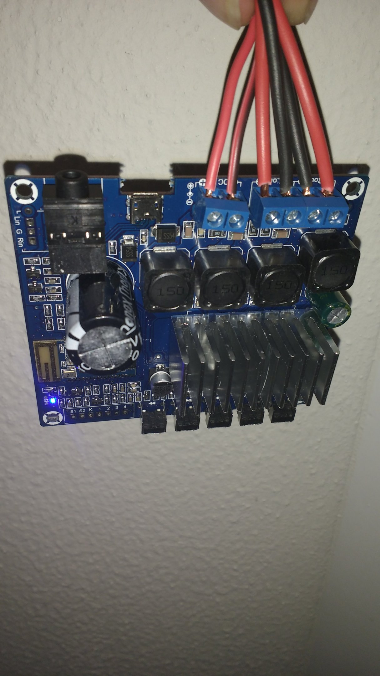

Busje komt zo Geplaatst: 10 oktober 2017 Auteur Geplaatst: 10 oktober 2017 (aangepast) Nou, ik heb een setje binnen (mini-amp met BT en voeding). Alles aangesloten en ik heb perfect geluid. Ik kan vanaf mijn telefoon de muziek van de NAS streamen met prima geluidskwaliteit. Klaar voor 40 euro (excl. 5 euro verzendkosten). Zie foto's. Nogmaals bedankt voor het meedenken! 10 oktober 2017 aangepast door Busje komt zo .

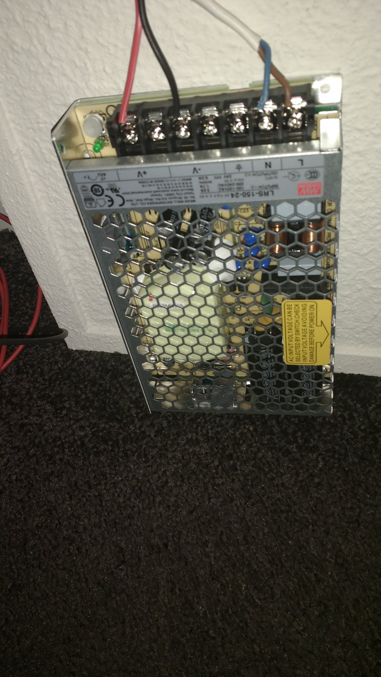

Psychosammie Geplaatst: 10 oktober 2017 Geplaatst: 10 oktober 2017 Yep, zoiets bedoelde ik. Voeding misschien wat zwaar voor de versterker? Resistance is futile you will be assimilated Those who would give up essential liberty, to purchase a little temporary safety, deserve neither liberty nor safety. Benjamin Franklin (1706-1790) Mijn vrijheid eindigt niet waar jouw angst begint!
Busje komt zo Geplaatst: 11 oktober 2017 Auteur Geplaatst: 11 oktober 2017 Het is de aanbevolen 24V (6.5A) voeding. Versterker is 2x 50W. .

Busje komt zo Geplaatst: 19 oktober 2017 Auteur Geplaatst: 19 oktober 2017 Voor de foto heb ik de amp en voeding even tevoorschijn gehaald. Ze zitten ingebouwd achter een wandje (met toegangsluikje). Daar kan dus geen water bij komen. En kinderen en kleinkinderen zijn er niet en komen er niet. Je ziet op de foto ook vloerbedekking. Je denkt toch niet dat ik dat op de badkamer heb liggen........ .
