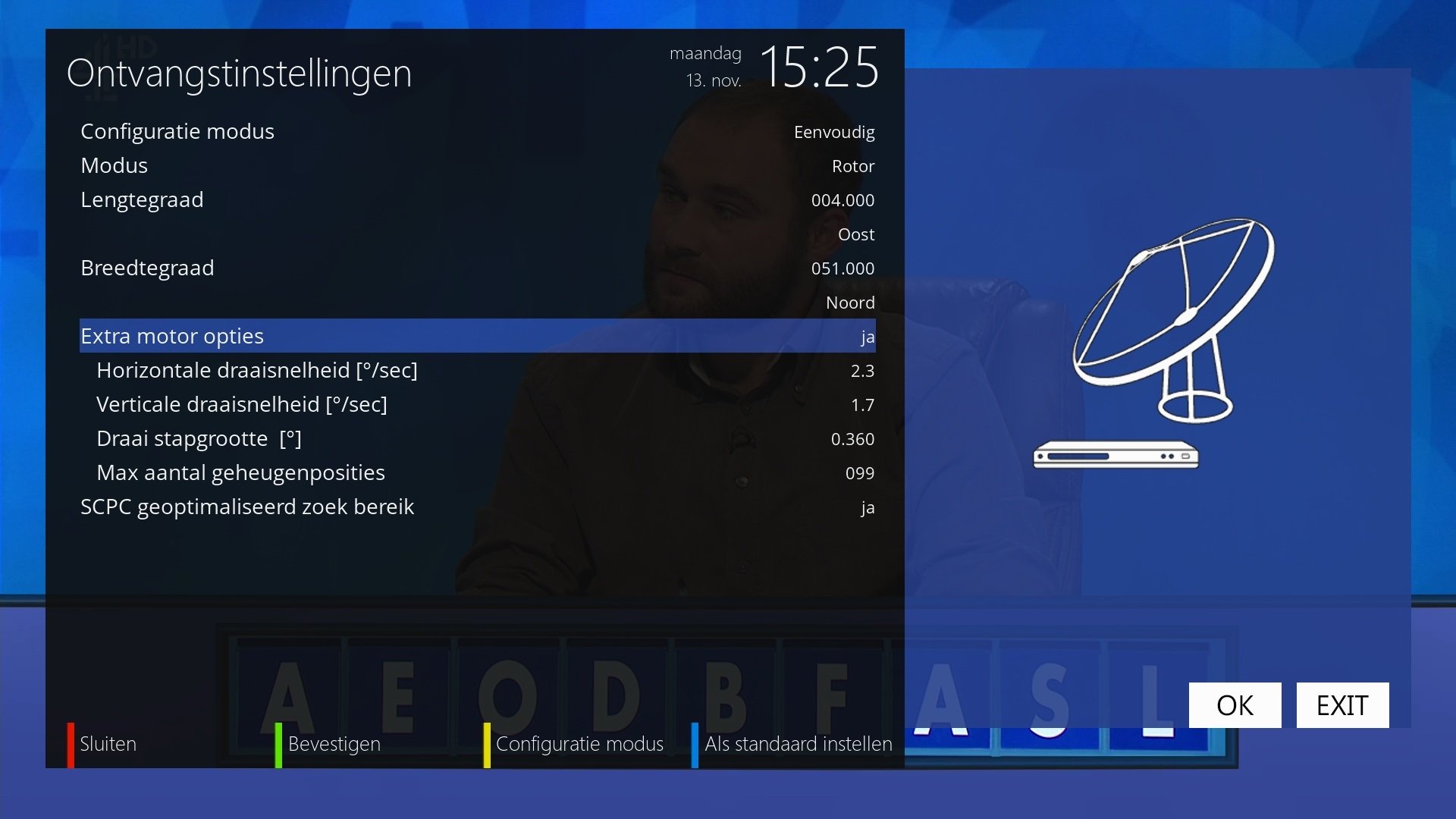

Ik heb een 1.20 m schotel met een diseq motor. Inverto Black Twin LNB.De ontvanger is een Mutant 4K.  Zolang ik op een satelliet zit is het schakelen tussen de kanalen geen probleem. Gaat snel. Zodra ik echter de schotel naar een andere satelliet laat draaien duurt het wel een minuut voordat ik beeld heb. Daarna gaat het zappen op deze satelliet weer normaal. Ook bij het scannen van de kanalen op een nieuwe satelliet heb ik problemen. In eerste instantie vindt hij niets. Na wat heen en weer switchen lukt het na verloop van tijd wel weer. Weet iemand wat hiervan de oorzaak kan zijn?

Zelfde probleem hier met een Mutant HD51 i.c.m. een Stab H2H 100 rotor. Zowel onder OpenPLi 6 als OpenAtv 6.1. De rotor draait prima. Het duurt daarna lang voordat er beeld is.

hier ook een mutant hd51 met een stab h 100 en met openpli 4 en hier nergens last van.  draaien en direct beeld op elke satelliet , dus ligt het toch aan de software

Hier ook hetzelfde probleem. Xtrend ET10000 Openvix 5.1. Als ik de schotel draai niet direct beeld op de 1e zender van die satelliet. Een keer doorzappen naar de volgende zender en beeld. Terugzappen naar vorige zender en voila ook daar weer beeld. Vreemd! @Sat_Marc hoe heb je het opgelost?
