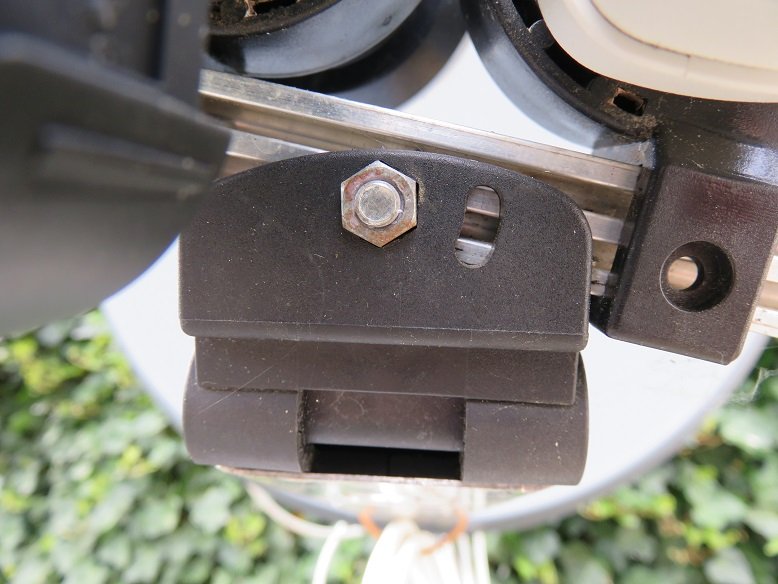

Welke rail heb je besteld? Een Triax-rail of een SAB-rail? Zie het verschil.
Als de rail op de juiste schuinte staat ingesteld, kun je eventueel naast het slobgat een nieuw gat boren precies bij de groef van de rail. Dan kan hij nooit meer vergaan. Je weet maar nooit of er een dikke duif op de rail gaat zitten, of een kat.
