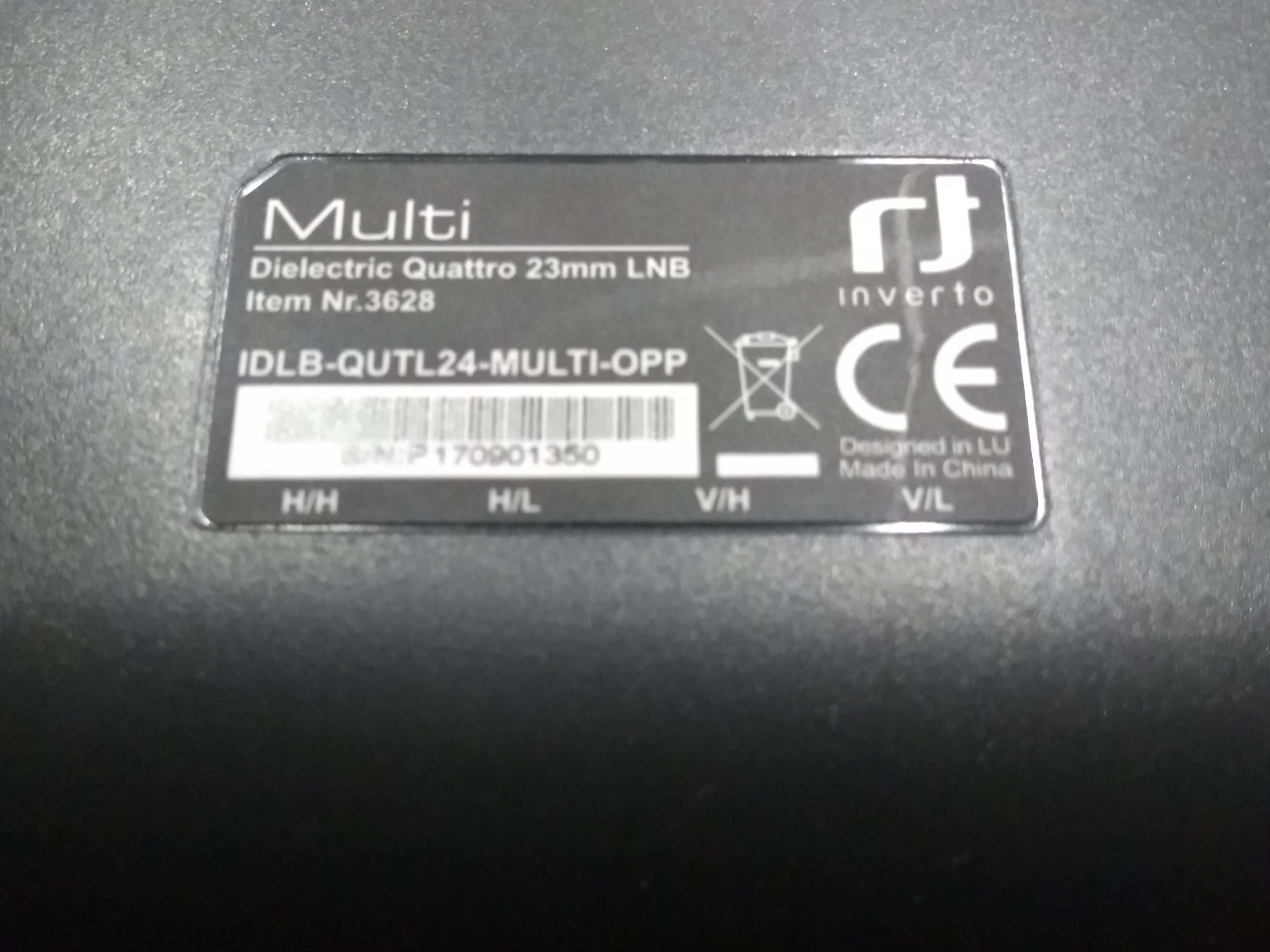

hendrik607 Geplaatst: 19 januari 2018 Auteur Geplaatst: 19 januari 2018 probleem is inmiddels getackeld, mij zijn unswitched LNB als switched verkocht....... , Laat ik het maar positief zijn, met nieuwe LNB's, kabels en switches ben ik de komende tijd verzekerd van probleemloos kijken........... dank door alle support !
Sprietje Geplaatst: 19 januari 2018 Geplaatst: 19 januari 2018 Ik begrijp niet wat je bedoeld met "mij zijn unswitched LNB's verkocht als switched lnb's" Bij lnb's met vier aansluitingen kan ik me dat wel voorstellen. Je heb quad-lnb's besteld en je krijgt quattro-lnb's.. In een quattro-lnb zit geen switch, in quad-lnb wel maar je schrijft in je eerste bericht dat je twee nieuwe Inverto-lnb's gekocht hebt met twee aansluitingen, je noemt het duo. Zou je eens uit kunnen leggen wat je nu precies bedoeld? Geef ook de typenummers van de componenten eens op. Wij willen van dit probleem ook leren.
hendrik607 Geplaatst: 19 januari 2018 Auteur Geplaatst: 19 januari 2018 10 uur geleden zei Sprietje: Ik begrijp niet wat je bedoeld met "mij zijn unswitched LNB's verkocht als switched lnb's" Bij lnb's met vier aansluitingen kan ik me dat wel voorstellen. Je heb quad-lnb's besteld en je krijgt quattro-lnb's.. In een quattro-lnb zit geen switch, in quad-lnb wel maar je schrijft in je eerste bericht dat je twee nieuwe Inverto-lnb's gekocht hebt met twee aansluitingen, je noemt het duo. Zou je eens uit kunnen leggen wat je nu precies bedoeld? Geef ook de typenummers van de componenten eens op. Wij willen van dit probleem ook leren. klopt ik ben niet duidelijk. ik heb nieuwe LNB's besteld had duo en nieuwe waren quad, maar achteraf blijken dit dus (zoals ze schijnbaar heten) quattro's te zijn. het duidelijke verschil is...nu ik het weet.... dat bij de aansluitingen de vermelding V en H staat vermeld......... voor model zie foto
Sprietje Geplaatst: 19 januari 2018 Geplaatst: 19 januari 2018 OK, het is me duidelijk. Maar waarom Dielectric? Met een paar druppels regen op de kop en je signaal is bijna weg. Kun je geen normale lnb's nemen? Welke Fuba-schotel heb je?
