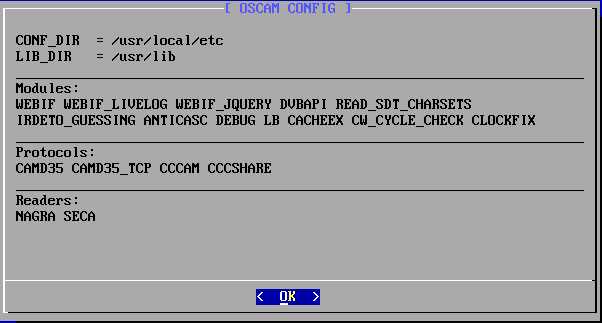

Yes! Bedankt lucsch! Als ik OSCam opstart middels 'oscam -b -r 2 -c /usr/local/etc' dan werkt het zoals ik gewend ben. 😊
Maar welke config map probeert OSCam te gebruiken op moment dat ik niet die -c parameter meegeef? Is dat te achterhalen?
En waarom wordt de config uit het default path niet gebruikt? Gaat er dan iets mis bij het compileren?
aangepast door DBdrug
Het default path kun je zien in simplebuild en zonodig ook aanpassen.
Het verschilt waar je het voor compileert wat het default path is.
Als je je toolchain hebt gekozen dan ga je naar 'EDIT_CONF_DIR' en dan wijst het zich vanzelf.
aangepast door Dimmie
Ben er mee verder gegaan, er lijkt hier een probleem mee te zijn in Simplebuild. Kijk ik namelijk bij toon 'lastbuild.log' binnen Simplebuild, dan zie ik onder 'Settings' staan:
CONF_DIR =
Oftewel blanco, daarachter staat niets ingevuld. Vul ik binnen Simplebuild bij 'EDIT_CONF_DIR' wat in, lijkt dit ook niet te worden onthouden (als ik nogmaals kijk, is het weer blanco, wat ik ook invul). Gekeken in de config files van Simplebuild, dan vind ik in bestand /support/toolchains.cfg/native een verwijzing voor de CONF_DIR:
_oscamconfdir="/usr/local/etc";
Ik gebruik inderdaad de 'native' toolchain, heb ook geen andere geïnstalleerd. Waarom gaat het dan fout?
Ik heb inmiddels 'met de hand' OSCam weten te compilen, buiten Simplebuild om, dit werkt wel en dan gebruikt OSCam de default config locatie (zoals hierboven staat).
Ook getest met Simplebuild versie 2.41, met deze versie werkt het wel zonder issues rondom CONF_DIR. Ik weet dat Simplebuild 3.0 ook nog beta is, blijkbaar heb ik een bug gevonden? Ik heb Simplebuild 3 opnieuw gedownload en geplaatst in nieuwe map met juiste rechten op Unbuntu servertje, maar probleem blijft. Niemand herkent dit?
Ik weet niet hoe jij Simplebuild geïnstalleerd hebt. Ik op mijn virtuele Ubuntu server via wget ss4200.homelinux.com/oscam/simplebuild en dan is de laatste versie 2.45. (Bij een beschikbare update vraagt het programma automatisch of je wilt updaten). Ik gebruik voor mijn Vu+ Zero de Toolchain DREAMBOX_FPU en daarin staat onder CONFIG_DIR al de juiste config folder aangegeven, n.l. /var/tuxbox/config. Bij Native for ubuntu-x86_64 staat bij CONFIG_DIR /usr/local/etc

Op 9-5-2018 om 14:57 zei DBdrug:
Sorry, was wel 2.45 niet .41. Hiermee gaat builden zonder problemen, met de 3.0 beta blijf ik dat probleem houden met die CONF_DIR. Met de hand en met 2.45 werkt het builden nu wel, dus vind het prima zo!
