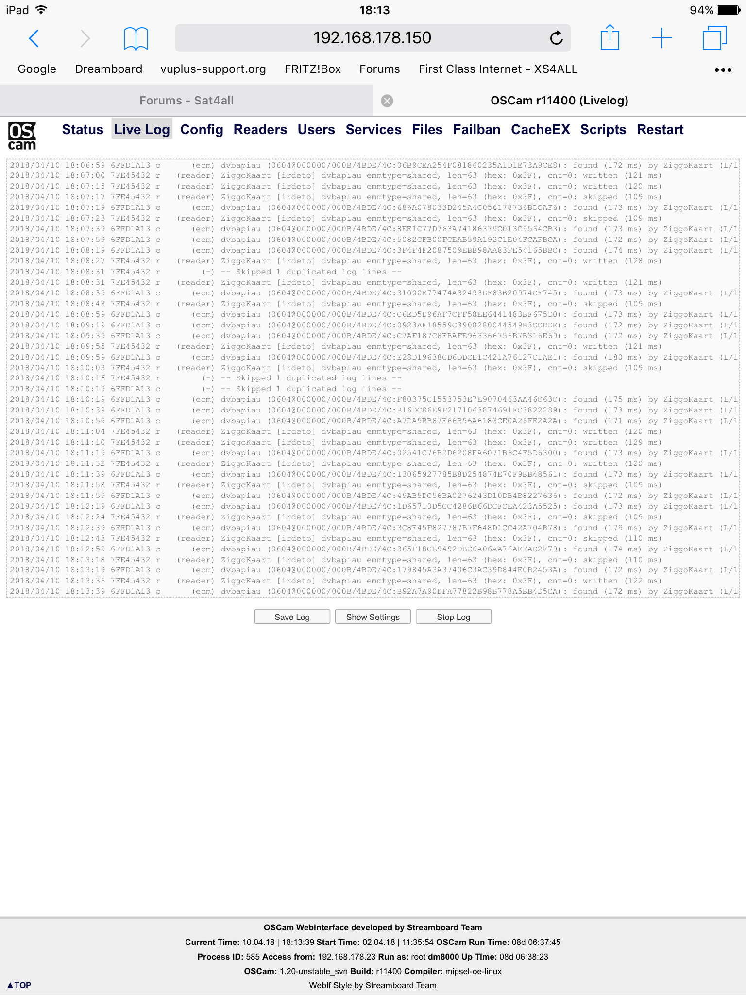

Mimisiku Geplaatst: 10 april 2018 Geplaatst: 10 april 2018 Gaat prima hier... Zie de log. Afscheid….. Nog een paar maandjes te gaan…
