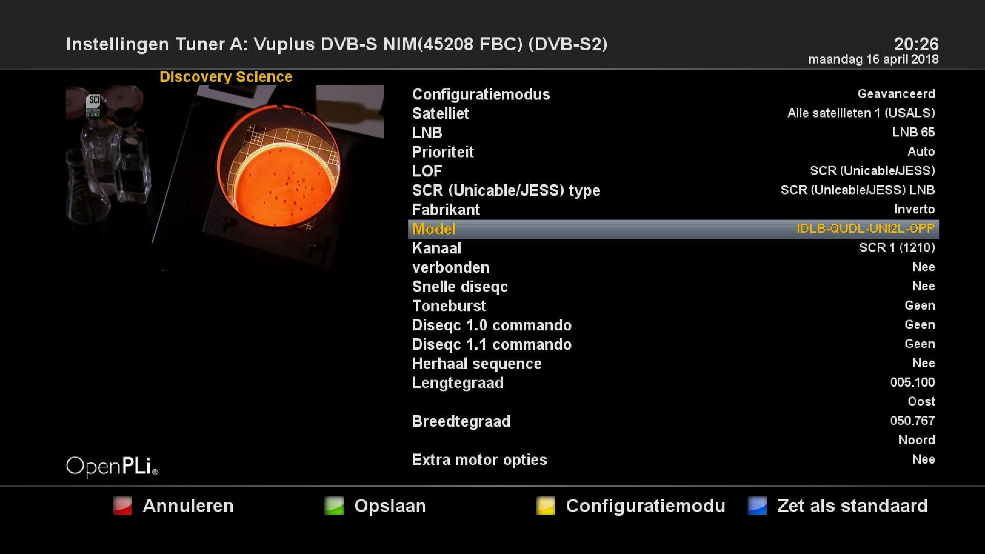

Volgens wat ik hier kan instellen, ziet het er toch naar uit dat dit perfect mogelijk moet zijn (het type unicable lnb is lukraak gekozen als voorbeeld)
Bij de andere tuners worden dan de andere unicable frequenties ingegeven.
aangepast door mebo870
Ja, je kunt het instellen. Maar als je op tuner 1 een opname hebt lopen, gaat dan
de rotor wel of niet draaien als je iets wilt zien op een andere satelliet positie?

Men hoeft toch geen  verschillende satellietposities in te geven, dat kan onder lnb 65 -66 - 67 (speciaal voor usals) op voorwaarde dat de schotel degelijk is afgesteld.
Als Tuner A (de kapitein van het schip) de schotel aanstuurt, dan kan de rest van de fbc tuners ook alleen maar transponders aanvragen aan de unicable lnb op de satelliet gekozen door tuner A. Bij een opname via een van de fbc tuners zal het draaien wel geblokkeerd worden.
Okee, dat is dus allemaal softwarematig goed gestructureerd geprogrammeerd? Handig!
