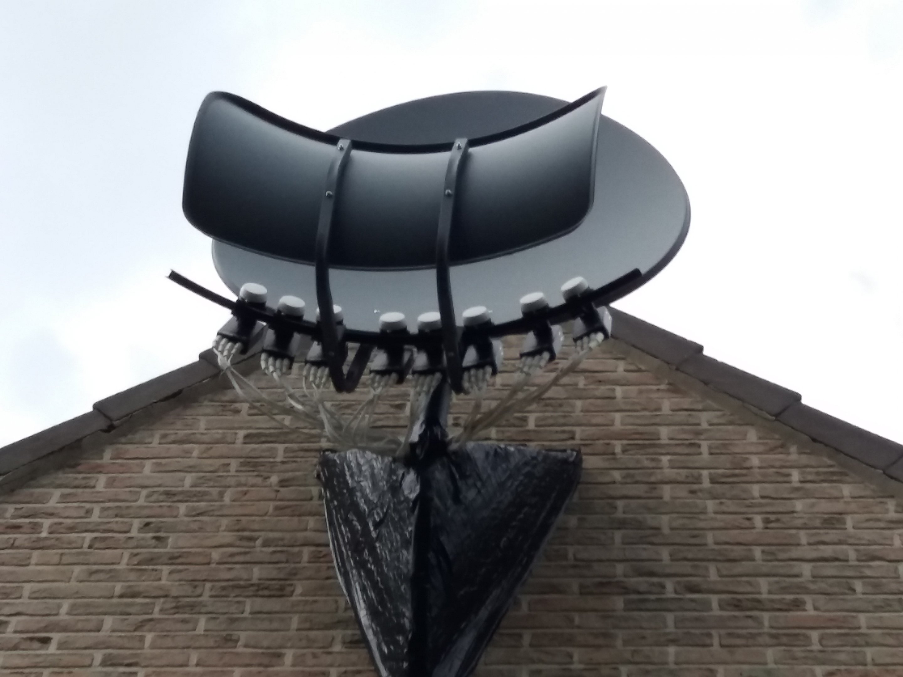

Hoogie Geplaatst: 3 juli 2018 Geplaatst: 3 juli 2018 2 minuten geleden zei Jean-Claude: Ik heb verder een wavefrontier 90 met 8 LNB's gekoppeld aan een multiswitch met 10 uitgangen, waarvan er dus 4 naar de nieuwe ontvanger lopen. Zo dat is een aardig kabelboom dan. Daar zou ik wel eens een foto van willen zien Welke satellieten ontvang je allemaal met die wavefrontier (oost-west)?
Jean-Claude Geplaatst: 3 juli 2018 Auteur Geplaatst: 3 juli 2018 dat kan - van die kabelboom is niet zoveel te zien, ik heb alles in de frame verwerkt. de LNB's staat gericht op 5W Eutelsat, 0.8W Thor, 4.8E Sirius, 9E/10E Eutelsat, 13E Hotbird, 19.2E Astra1, 23.5E Astra3, 28.3E Astra2 DreamBox 8000+Xtrend ET10000+Gigablue UHD 4K, openPLi, CCcam, CD+TVV kaarten (gene zever), wavefrontier T90, EMP Centauri 33/12 multiswitch en VEEL te weinig slaap.
Hoogie Geplaatst: 3 juli 2018 Geplaatst: 3 juli 2018 Wauw.. dat is nog eens een opstelling. Ik hoop voor je dat je niet vaak iets moet bijstellen o.i.d. Dat lijkt me een moeilijk zaak.
Jean-Claude Geplaatst: 3 juli 2018 Auteur Geplaatst: 3 juli 2018 stelling plaatsen ....... gelukkig weet ik iemand die zo'n stelling beschikbaar heeft. Hangt er nu al 3 jaar en nog geen problemen gehad. DreamBox 8000+Xtrend ET10000+Gigablue UHD 4K, openPLi, CCcam, CD+TVV kaarten (gene zever), wavefrontier T90, EMP Centauri 33/12 multiswitch en VEEL te weinig slaap.
