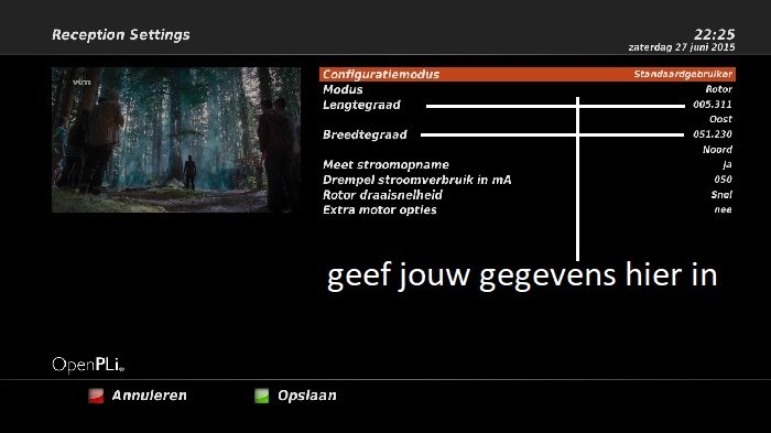

plaats eens een foto van jou instellingen
dit is een vb
