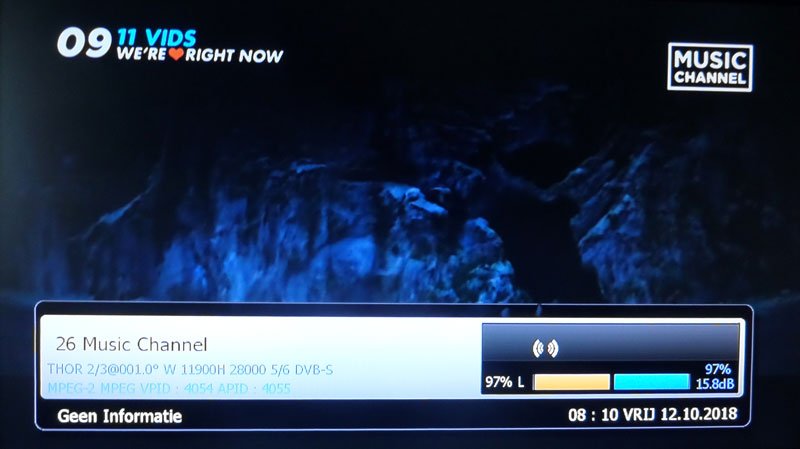

Crazy Sat Geplaatst: 12 oktober 2018 Geplaatst: 12 oktober 2018 (aangepast) Citaat 16 uur geleden zei Crazy Sat: CT24 15.2 dB Op een Deltastar 90 cm : 15,8 dB , dus prima baken voor de 1°W. en wat doet 11.900 op die Deltastar ? zie screenshot : 12 oktober 2018 aangepast door Crazy Sat 1 feedhunting , a crazy hobby ! Edison OS mio 4K UHD + Octagon SF8008 4K UHD + Dr.HD F15 + Edison OS mini + Technomate TM-5402 HD M3 CI , Moteck SG2100 + Deltastar 90 cm + Invacom C120 QDF-031 Quad lnb + SkyStar HD2,TBS5927 , en TT-budget S2-1600 kaart. Channel Master 180 cm schotel + ESX241 lnb voor C-band. DVB-T2 via Oostvleteren,Egem,Mont des Cats,Bouvigny en Doornik.
