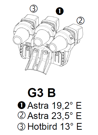

miramira Geplaatst: 14 oktober 2018 Geplaatst: 14 oktober 2018 Hallo beste mensen, Ik ga een Cahors Bisat G2 aanschaffen met een G3B-houder voor Astra 1 en 3 en Hotbird. Volgens meerdere berichten schijnt de Inverto Black Ultra een van de betere LNB's te zijn. Echter de kopdiameter daarvan is 60 mm; dus 3 stuks daarvan krijg je niet naast elkaar. Logisch. Is iemand van de geachte forumleden in staat in te schatten of te berekenen of het zou passen om een Black Ultra voor Astra 3 te nemen en daarnaast voor Astra 1 een smalle LNB voor multifeed (bijv. Maximum, Megasat, Gigablue, Inverto, Relook, Venton; merk maakt mij niet zoveel uit zolang het past en van goede kwaliteit is). Voor de hotbird dan ook Black Ultra of smal? Uiteraard wil ik graag een zo goed mogelijk signaal binnen krijgen, maar e.e.a. moet wel fatsoenlijk passen. Kan er ook iemand iets zeggen over LNB's: Alle LNB-merken prijzen zichzelf als geweldig aan met een ruisgetal van slechts 0,1 dB, men geeft aan dat dat het beste is. Als dat zo is, waarom wordt dan de Black Ultra zo geroemd, deze heeft namelijk een getal van 0,2 dB. Voor een leek verschilt dit dus niet zoveel, maar meettechnisch gezien ligt 0,2 dus 100% hoger dan 0,1. Ik kan dit niet beoordelen, maar maakt dit in de praktijk nu echt zoveel verschil? Waarschijnlijk hangt de signaalkwaliteit van een LNB uiteindelijk toch ook van de totale techniek en kwaliteit van de gebruikte materialen af, wat dan ook weer van belang zal zijn voor de levensduur. Eigenlijk dingen die voor mij niet meetbaar of controleerbaar zijn, maar voor kenners meer de opgedane ervaring in de praktijk. Ik zal zeker niet gaan bezuinigen op 3 LNB's; wel zou het fijn zijn als iemand van jullie mij hierin wat zou kunnen informeren/adviseren. Bij voorbaat dank, groetjes miramira

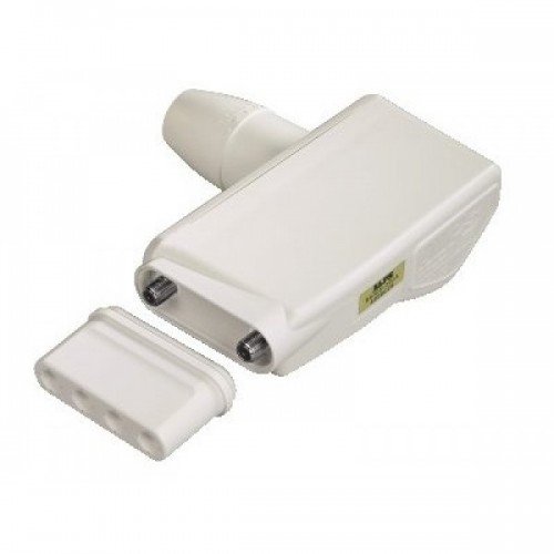

smetje limb.BE Geplaatst: 15 oktober 2018 Geplaatst: 15 oktober 2018 ik zou voor alps lnb gaan die zijn ook heel goed en hebben een smalle kop zijn nog wel ergens verkrijgbaar of deze INVERTO BLACK PREMIUM SINGLE 40MM LNB is 48.8mm Db. 900UHD 2X. 4x twin lnb 1x bosat 1.50m .Dreambox 7020hd v2 . Dreambox 800 Db 8000 1x. Db 800se Db 2X 500HD Sab unix triple 2x. Xsarius Galaxy 4K. Gigablue trio. Gigablue Quad Plus. Zgemma H7 Cabel en Sat Samsung UE65MU7070 4K Ultra HD Smart LED Samsung UE46F6650SSXXN led 1x LG 60"lb 870v

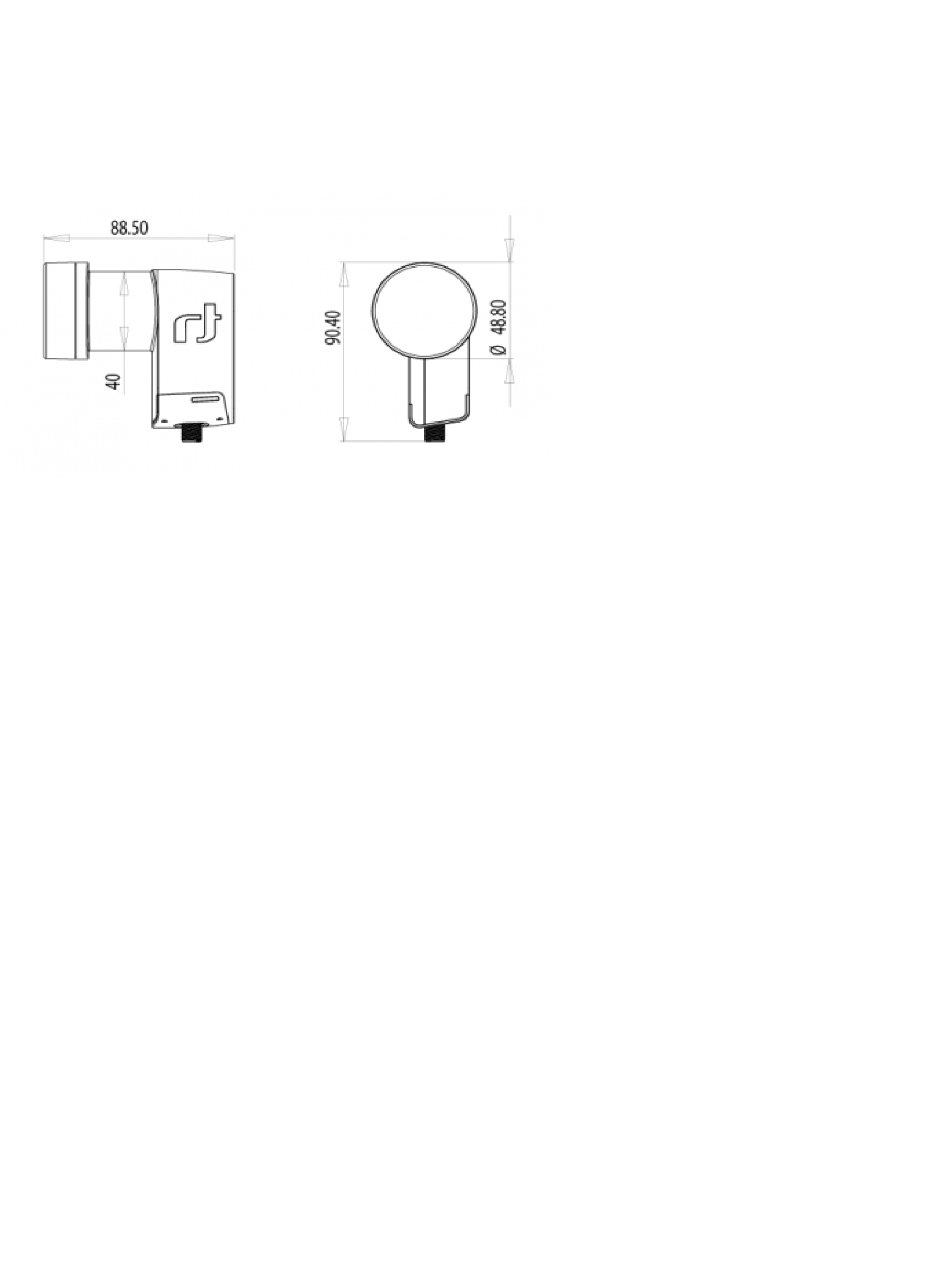

smetje limb.BE Geplaatst: 16 oktober 2018 Geplaatst: 16 oktober 2018 of met deze zou het misschien ook nog lukken 48.8mm kop INVERTO RED EXTEND SINGLE LNB (L810) IDLR-SINL42-EXTND-OPP met deze lukt het zeker relook Easy connect Single LNB RE-S1EC Db. 900UHD 2X. 4x twin lnb 1x bosat 1.50m .Dreambox 7020hd v2 . Dreambox 800 Db 8000 1x. Db 800se Db 2X 500HD Sab unix triple 2x. Xsarius Galaxy 4K. Gigablue trio. Gigablue Quad Plus. Zgemma H7 Cabel en Sat Samsung UE65MU7070 4K Ultra HD Smart LED Samsung UE46F6650SSXXN led 1x LG 60"lb 870v

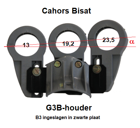

Sprietje Geplaatst: 23 oktober 2018 Geplaatst: 23 oktober 2018 Beste miramira Voor een G3B houder voor de ontvangst van de Hotbird 13, Astra 19,2 en Astra 23,5, is het toch een beetje dringen geblazen met de lnb's. Verreweg het sterkste is het signaal van de Astra 19,2. Daar zou ik een ALPS-lnb voor nemen. Dan kun je voor de Astra 23,5 en de Hotbird een lnb met een grotere kop nemen. De Hotbird is de zwakste van de drie. Daar kun je bijv. een Inverto Black Ultra voor nemen. Voor de Astra 23,5 is wat minder ruimte maar daar kun je een Inverto Black Ultra ook nog wel kwijt. De 3 lnb moeten in een schuine lijn gezet worden, die in de afbeelding met hoek a aangegeven wordt. Hoe groot die hoek moet zijn, is afhankelijk van de regio waar de schotel staat. Waar staat de schotel ergens? Hoeveel aansluitingen heb je nodig, 1, 2 of 4?

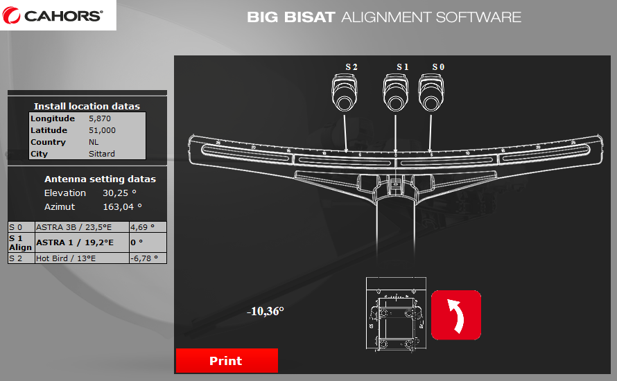

miramira Geplaatst: 13 november 2018 Auteur Geplaatst: 13 november 2018 Hallo Sprietje, Ik was meerdere dagen onderweg, ben er weer. Op 23 okt. vroeg je hoeveel aansluitingen ik nodig heb: ik wil dit op 2 houden, dus twin-LNB's. De woonplaats is Sittard en de coordinaten heb ik je op 4 nov. meegedeeld. Het gekke is dat met de app van Cahors de coordinaten wel verschijnen en daarna komt de mededeling dat de landcode wordt berekend; maar daarna gebeurt er niets meer, dagenlang niet. Opnieuw proberen brengt geen oplossing. Dus met de binnengehaalde coordinaten kan ik niets beginnen. Sprietje kun jij me helpen, weet jij hoe nu verder? Ook gaf je met een tekening de schuine lijn aan; waarschijnlijk wordt de schuine lijn dan bepaald door de coordinaten? Kun jij die schuinte berekenen? Zoals al eerder aangegeven overweeg ik nu voor de Hotbird 13 en Astra 3 op 23.5 een Inverto Black Ultra te nemen en voor de Astra 1 -de middelste LNB dus- een Inverto Multiconnect Black IDLB-TWNL24 Multi-OPP. Is mijn volgende handelwijze juist: Schotel uitrichten. Eerst de middelste LNB plaatsen, zover mogelijk naar de schotel toe en dan circa 5 mm terugschuiven, op Astra 1 uitrichten, de LNB zonodig iets naar voren of achter verschuiven, eventueel de houder ietsje hoger of lager en daarna -vanaf de schotel gezien- de onderkant van de LNB tegen de klok indraaien (hoeveel? gewoon tot het beste signaal/kwaliteit komt?). Daarna om de beurt de 2 andere LNB's op de zelfde manier. Dan de TWIN's aansluiten op twee stuks Spaun 411 (dat schijnen de beste te zijn) ? De 2 coax naar de receiver met 2 aansluitingen heb ik al gelegd. Voor je opmerkingen en aanvullende tips ben ik je zeer dankbaar, m.vr.gr. Nicolas
Sprietje Geplaatst: 14 november 2018 Geplaatst: 14 november 2018 Beste miramira Ik snap het probleem niet met de calculator. Bij mij werkt die gewoon zoals het hoort. Ik heb er even een afbeelding van gemaakt. Maar ja, die calculator is voor de BigBisat en niet voor de Bisat die jij hebt. De afstanden die de calculator aangeeft is voor rail van de BigBisat, daar heb je dus niets aan want de afstanden zijn al vastgelegd door de lnb-houder die gemonteerd is. Wat je wel kunt gebruiken van die calculator is hoe schuin de lnb's gezet moeten worden. Met de Astra 19,2 in het midden moet dat voor Sittard dus 10,36° zijn. Een Inverto Multiconnect lnb zou ik niet nemen. Als daar regendruppels op de kop zitten, heb je bijna geen signaal meer.
miramira Geplaatst: 18 november 2018 Auteur Geplaatst: 18 november 2018 Hallo Sprietje, Bedankt voor je info. Inderdaad vreemd dat die calculator van Cahors bij jou wel werkt. Maar goed, elevatie en azimut ga ik richten zoals aangegeven. De schuinte v.d. LNB's van 10,36 graden, hiermede wordt dus het draaien bedoeld. Dit is voor alle 3 LNB's zo? Kijk svp nog even naar mijn vorige bericht, is de door mij genoemde handelwijze juist? En ook de hoogte v.d. LNB's. De Astra 1 op hoogte nul positioneren, dan de hotbird lager en de Astra hoger aanbrengen? Wat de Multiconnect betreft: die zie je nog volop te koop. Volgens documentatie bij Inverto is echter de IDLB-TWNL20 (die puntig uitloopt) niet meer te vinden, ik denk dat de IDLB-TWNL24 hiervoor in de plaats is gekomen (is ook een smalle versie, deze loopt niet meer puntig uit). Staat op dit moment ook niet in het huidige leverprogram bij Inverto, maar is terug te vinden onder artikelnr. 3626. De Cahors-Bisat komt op de vloer onder een dakoverhang te staan met goed vrij zicht naar alle kanten; door de overhang heb ik geen last van regendruppels. Deze Multi schijnt een wat hogere versterking/opbrengst te hebben, ook onder wat moeilijker omstandigheden, vandaar dat ik daar interesse in heb. Als je tijd hebt, kijk dan even naar bovenaan genoemde punten, waarvoor mijn welgemeende dank, groetjes Nicolas
Sprietje Geplaatst: 18 november 2018 Geplaatst: 18 november 2018 De middelste lnb-houder moet altijd op de nul-positie ingesteld worden. Die 10,36° is de schuinte van de denkbeeldige lijn, zie bijlage hoek X De Hotbird moet het laagste staan. De skew van de lnb's moet als volgt staan: Hotbird 13 op -2° Astra 19,2 op -3° Astra 23,5 op -6° Als richtlijn voor de afstand van de lnb's tot aan de schotel, het volgende: Bij gewone lnb's met een grote kop, zet je de kop 5-6mm van de lnb-klem af Bij de Inverto Diëlectric, de vervanger van de Inverto Multiconnect, zul je de beste positie zelf even moeten zoeken. Ik weet niet precies waar het focuspunt van die lnb ligt. Tja, Inverto heeft ook die lnb niet meer in hun programma zitten. De Multiconnect lnb met die punt was een drama als er regendruppels op zaten, zijn vervanger, de Diëlectric was net zo erg. Ik denk dat ze er nu helemaal mee gestopt zijn. Misschien komt er iets geheel nieuws. Het blijft een probleem met die smalle lnb's omdat de regendruppels zo dicht bij het focuspunt van de lnb zitten.
