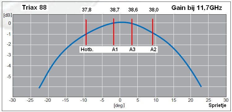

Kijk, een Triax-rail is 33cm lang, een SAB-rail is langer.
Plaats je de rail op een Triax 64, dan staat de rail veel dichter bij de schotel, dan heb je een veel groter satellietbereik dan als je hem op een Triax 110 zet. Dan staat hij veel verder van de schotel en heb je maar 60% van het bereik t.o.v. de Triax 64.
Het is dus niet waar dat ze zomaar aan kunnen geven dat het bereik 20 graden is want dat is geheel afhankelijk van de schotelmaat.
Voor een Triax 88 is het bereik 26° satellietafstand.
Nu is het wel zo dat een Triax- schotel een gewone offsetschotel is en bij een groot satellietbereik signaal gaat verliezen op de buitenste satellieten.
Bij 20° is dat 1dB zoals je in de bijlage kunt zien.

Van 1 west tot 23,5 oost is dan wel 24,5 graden satellietafstand maar niet de ontvangsthoek vanaf aarde.
In Boekarest is de ontvangsthoek van deze buitenste 2 satellieten 27 graden, dus 13,5 graden vanaf het midden.
