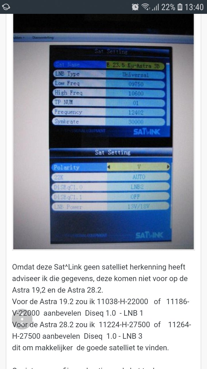

Beste misschien kan jij me verder helpen.  Ben sinds kort in het bezit van een Satlink sataliet vinder. Mijsataliet schotel  is er een van canel digital met een inb 2.  Maar helaas slaat mijn sterkte balk uit naar 70 0/0 en qualiteit naar 0 0/0. Wie kan mij helpen. Groet Serrie

Aan de instellingen op de foto zie ik zo gauw niks verkeerds.
Staat de LNB al goed uitgericht op 23oost? Anders is het niet vreemd, dat kwaliteit 0 is.
Dus: meer info over je installatie, en over wat de aanleiding is voor je vraag, is gewenst.
