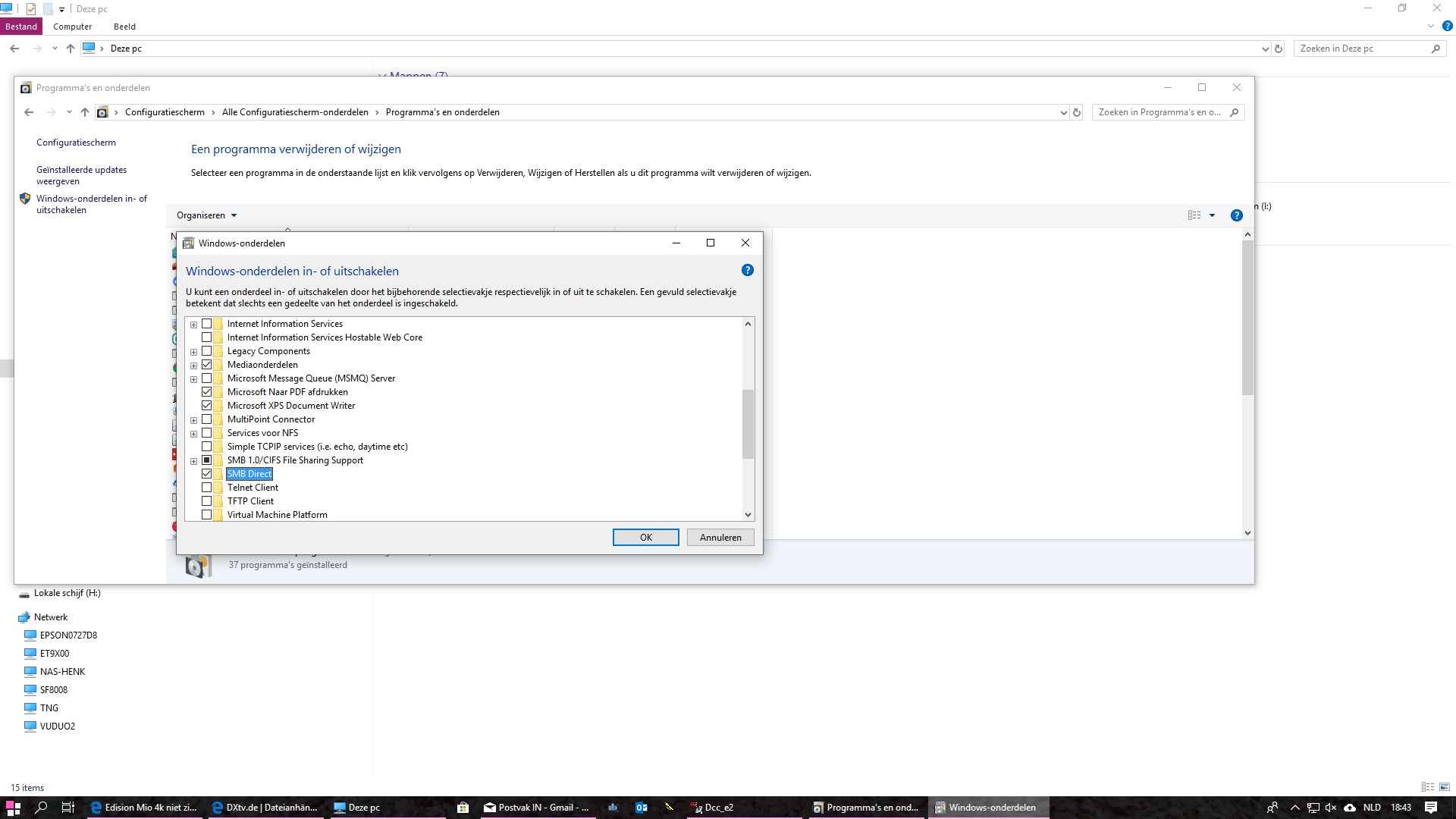

Plepkeshenkie Geplaatst: 1 april 2019 Auteur Geplaatst: 1 april 2019 Zoals hiervoor beschreven zie ik alle toestellen behalve de edision mio 4k. Kan ook met DCC bij de ontvanger komen dus apparaat is zichtbaar in het netwerk. Ook smb is aangevinkt. Alleen zie ik hem niet bij de windows verkenner. Zie bijlage Channel master 180 cm draaibaar 31,5 west tot 76,5 oost met lnb revolver met Circ ku band lnb, 1 keer Ku band lnb, Inverto Ka Ku en lnb voor 26 oost amateur band T90 schotel sat posities 42, 39, 28, 23,5, 19,2 16, 13, 9, 4,8 en 0,8. Unimesh 3,10 m met 2 keer C band lnb Ontvangers Octagon sf8008, Extrend 9500, Edision Mio 4k, Zgemma H9 twin TBS 5927 USB Alles tijdelijk buiten gebruik.i.v.m verhuizing.
