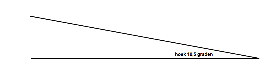

ik heb een triax 110 met 4 lnb 13e 19e 23,5 e en 28.2 e.
ik wil graag de onderlinge afstanden en graden van mijn woonplaats, Vriezenveen Overijssel.
ik hoop dat iemand dit weet of kan berekenen
bvd Jan.

Voor een Triax 110 in Vriezenveen heb ik het volgende voor je uitgerekend:
- plaats de rail in de houder zodat het gat in het midden in de onderste groef zit.
- zet de rail precies 10,5 graden schuin, de Hotbird het laagst, zie bijgevoegde hoek
- zet de lnb-klem voor de Astra 19,2 tegen de arm
- zet de overige lnb's op de volgende afstanden:
- tussen de Astra 19,2 en Hotbird 13 is 92mm
- tussen de Astra 19,2 en Astra 23,5 is 64mm
- tussen de Astra 23,5 en Astra 28,35 is 71,5mm
d.w.z. gemeten aan de voorzijde van de lnb van kuiltje tot kuiltje in de kap.
- plaats alle lnb's met de koppen 5-6mm van de klem, zie bijlage
-stel de skew van de lnb's als volgt in:
- Hotbird op -1,4°, zet de aansluiting maar recht omlaag
- Astra 19,2 op  -2°
- Astra 23,5 op -5°
- Astra 28,35 op -8°
d.w.z. gemeten t.o.v. verticaal, niet t.o.v. de rail
