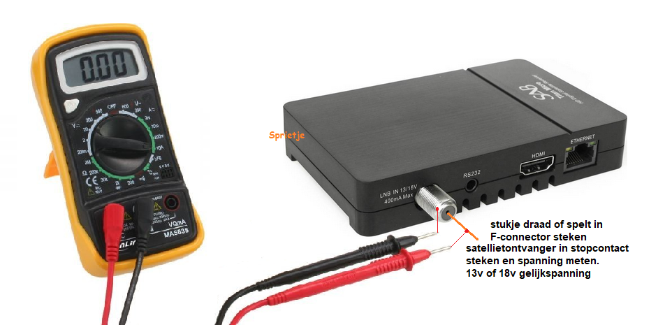

Je schreef, signaalsterkte is nul. Dat kun je er bijna zeker van zijn dat de lnb geen voedingsspanning van de ontvanger krijgt. Meet dus eerst of er 13 of 18 volt gelijkspanning op de coax staat bij de lnb. Logisch dat je geen ontvangst hebt als de lnb niet werkt.
Het kan zelfs zijn dat je kortsluiting gemaakt hebt met de coaxkabel en dat de ontvanger geen spanning meer af geeft. Meet dat eerst even, dat is het makkelijkste.

spanning is 18 v zowel op de tuner ook op de kabel.

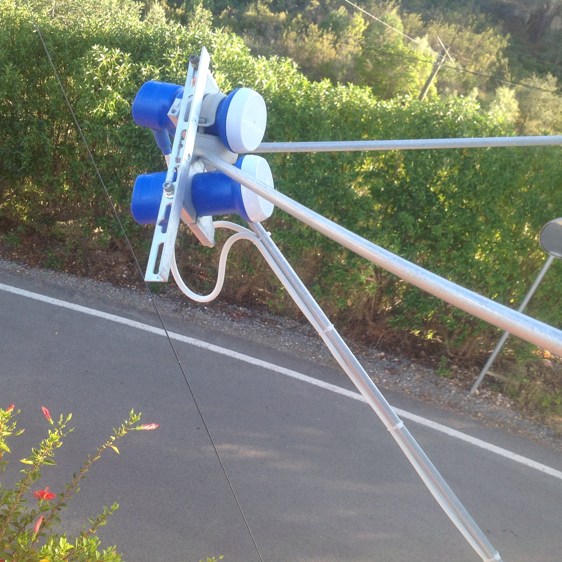

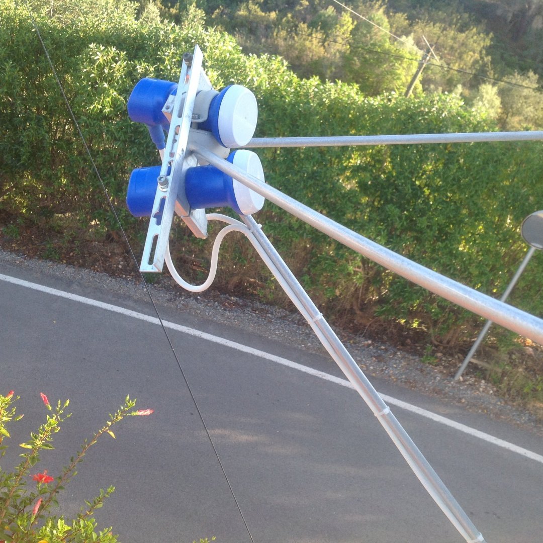

Oh..., je hebt toch de lnb van de Astra 23,5 in het midden weten te krijgen met de lnb voor de Astra 19,2 onder de draagstang. Ging dat toch lukken met de rail onder een hoek van 34°?
Dat is dan mooi meegenomen want de 23,5 in het centrum van de schotel is natuurlijk het beste.
Je hebt ook twee nieuwe lnb's genomen zie ik. Dat is een goede keuze want een smalle lnb op zo'n grote schotel is niet ideaal.
Zijn het Venton-lnb's want die zijn ook blauw of is het een ander merk?
Hoe is nu je signaalkwaliteit?
Het zijn inderdaad venton lnb,s,
de signaal kwaliteit is heel goed gemiddeld meer dan 75%.

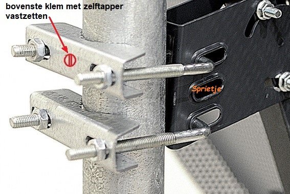

Zet de mastklem met een parker vast.
Boor eerst een gat door de klem en de pijp gelijk aan de kerndiameter van de parker. Boor dan een gat alleen in de beugel gelijk aan de buitendiameter van de parker. Als je nu de moeren van de klemmen aan de ene zijde wat los draait en de andere zijde wat aan draait, kun je de schotel heel precies sturen zodat je optimaal signaal hebt.
Bij de onderste klem moet je beide moeren iets los zetten anders valt er niets te draaien.
