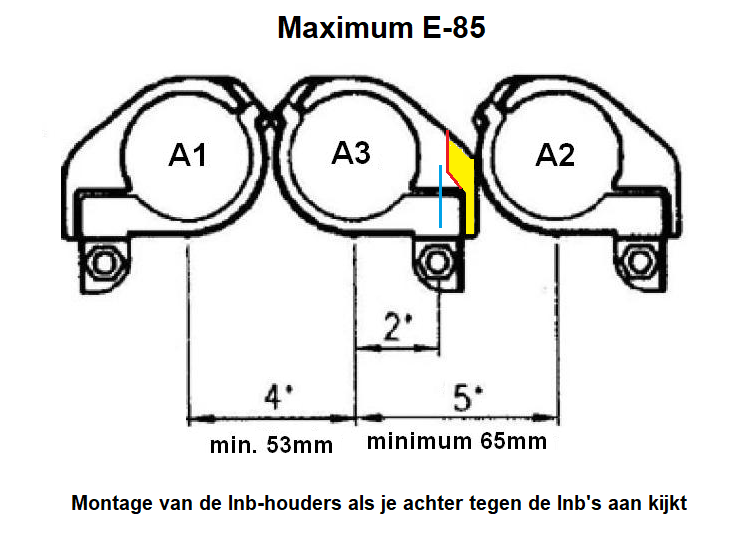

Monteer de lnb-houders volgens de tekening.
Ik heb de volgende afstanden uitgerekend:
- tussen de Astra 19,2 en Astra 23,5 is 4,3 graden, is 4,3 x 12,8 = 55mm
- tussen de Astra 23,5 en Astra 28,35 is 4,85 graden, is 4,85 x 12,8 = 62mm
Zoals je in de tekening ziet gaat dat voor de afstand tussen de Astra 19,2 en Astra 23,5 wel lukken maar tussen de Astra 23,5 en Astra 28,35 kom je 3mm te kort. Als je vind dat het signaal van de Astra 28,35 wat te mager is, zul je een stuk van de Astra 3-lnb-houder af moeten zagen en een nieuwe zelftapper moeten plaatsen

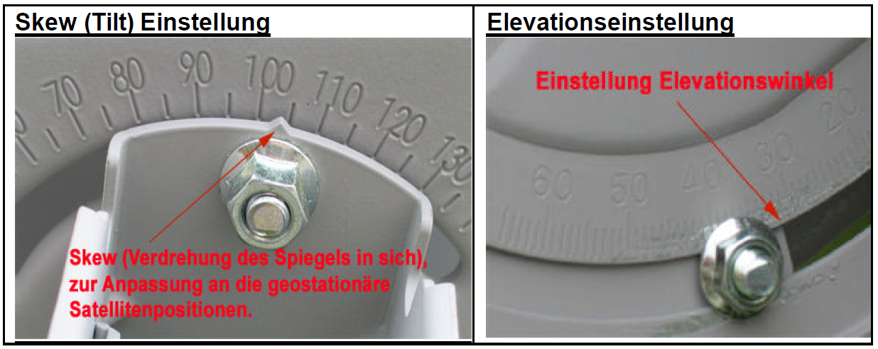

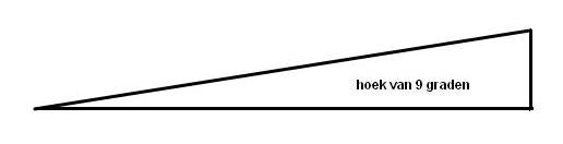

In Idskenhuizen moet de schotelskew op -13 graden ingesteld worden. Op de skew schaalverdeling moet hij dus op 90 + 13 = 103 graden ingesteld worden.
De schotelelevatie moet op 27,3 graden ingesteld worden om de Astra 23,5 te vinden.
Stel nu de elevatie en de draairichting van de schotel (Azimuth) in op maximale signaalkwaliteit van de Astra 23,5.
