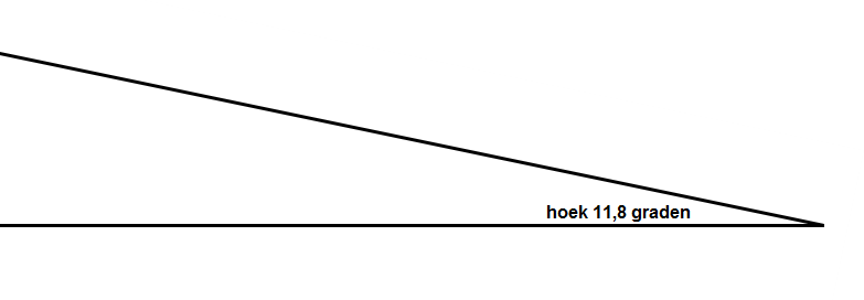

Beste igor123
Voor een Triax 88 in Maastricht heb ik het volgende voor je uitgerekend:
- monteer de rail zodat het gat in het midden in de onderste groef zit
- zet de rail 11,8 graden schuin, de Hotbird het laagst, zie bijgevoegde hoek
- zet alle lnb's zodanig in de klem, dat de kop 5-6mm vrij staat
- monteer de lnb van de Astra 19,2  tegen de arm aan
- zet de andere lnb's op de volgende afstanden:
a tussen de Hotbird 13 en Astra 19,2 is 78mm
b tussen de Astra 19,2 en Astra 23,5 is 54mm
c tussen de Astra 23,5 en Astra 28,35 is 61mm
d.w.z. gemeten aan de voorzijde van de lnb van kuiltje tot kuiltje in de kap.
- stel de skew van de lnb's als volgt in:
- Hotbird 13 op -2°
- Astra 19,2 op -3°
- Astra 23,5 op -6°
- Astra 28,35 op -10°
d.w.z. gemeten t.o.v. verticaal, niet t.o.v. de rail
- stel
- zet de elevatie van de schotel in op 30 graden om de Astra 19,2 te vinden
- draai nu de schotel om de Astra 19,2 te ontvangen. Stel ook de elevatie bij voor de beste signaalkwaliteit. De overige satellieten ontvang je nu ook prima.
