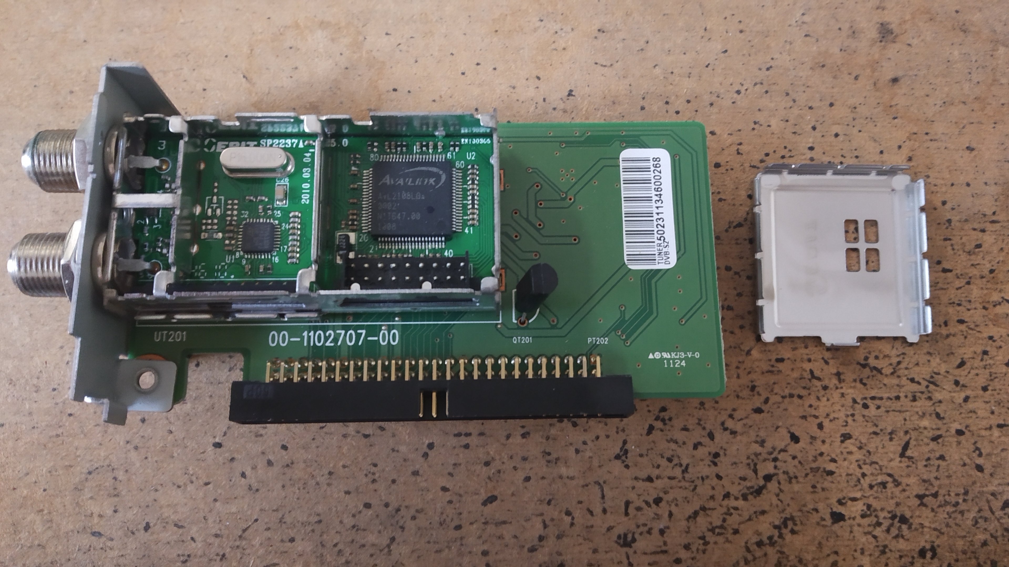

MartinK Geplaatst: 8 november 2019 Auteur Geplaatst: 8 november 2019 Heb hierboven nog een foto geplaatst. Ik zie geen bijzonderheden. Ik twijfel wel aan tuner B, ik heb al een paar keer problemen gehad met kijken en opnemen tegelijk. Maar tuner B is momenteel niet aangesloten, dus doet niet terzake.

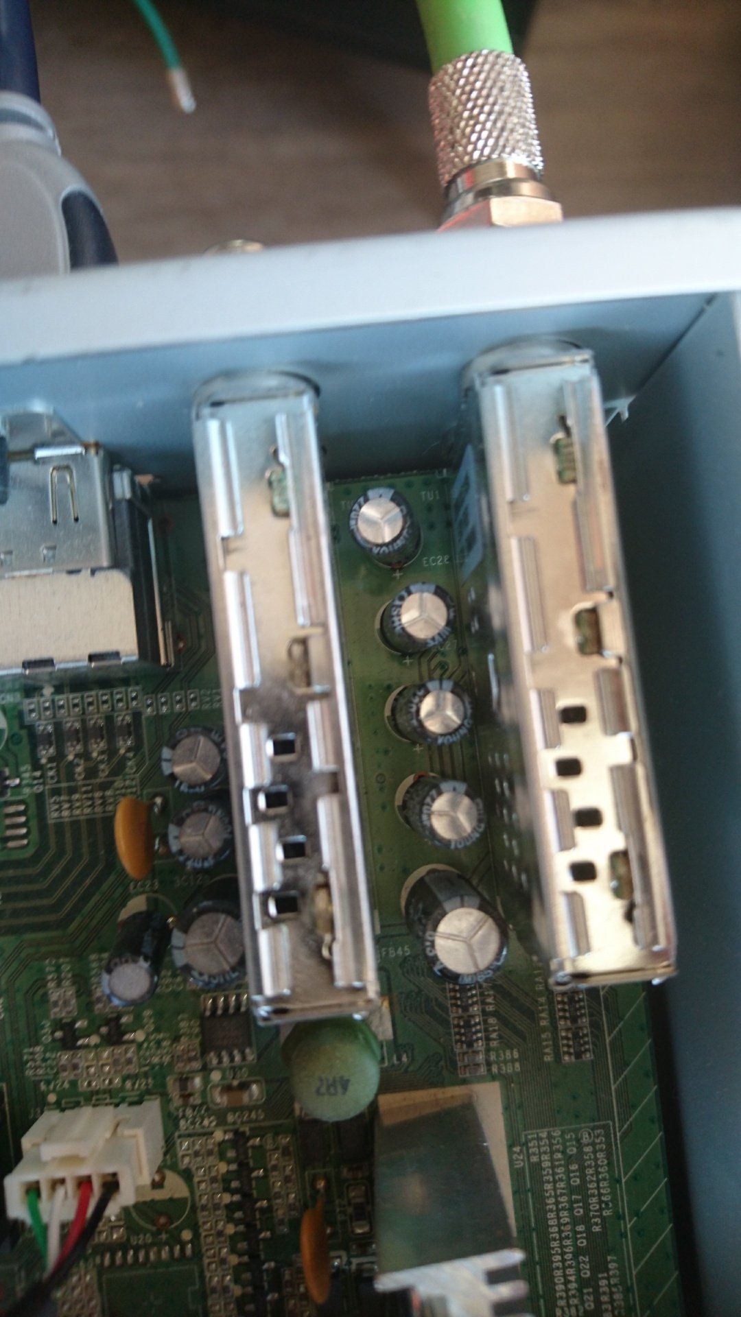

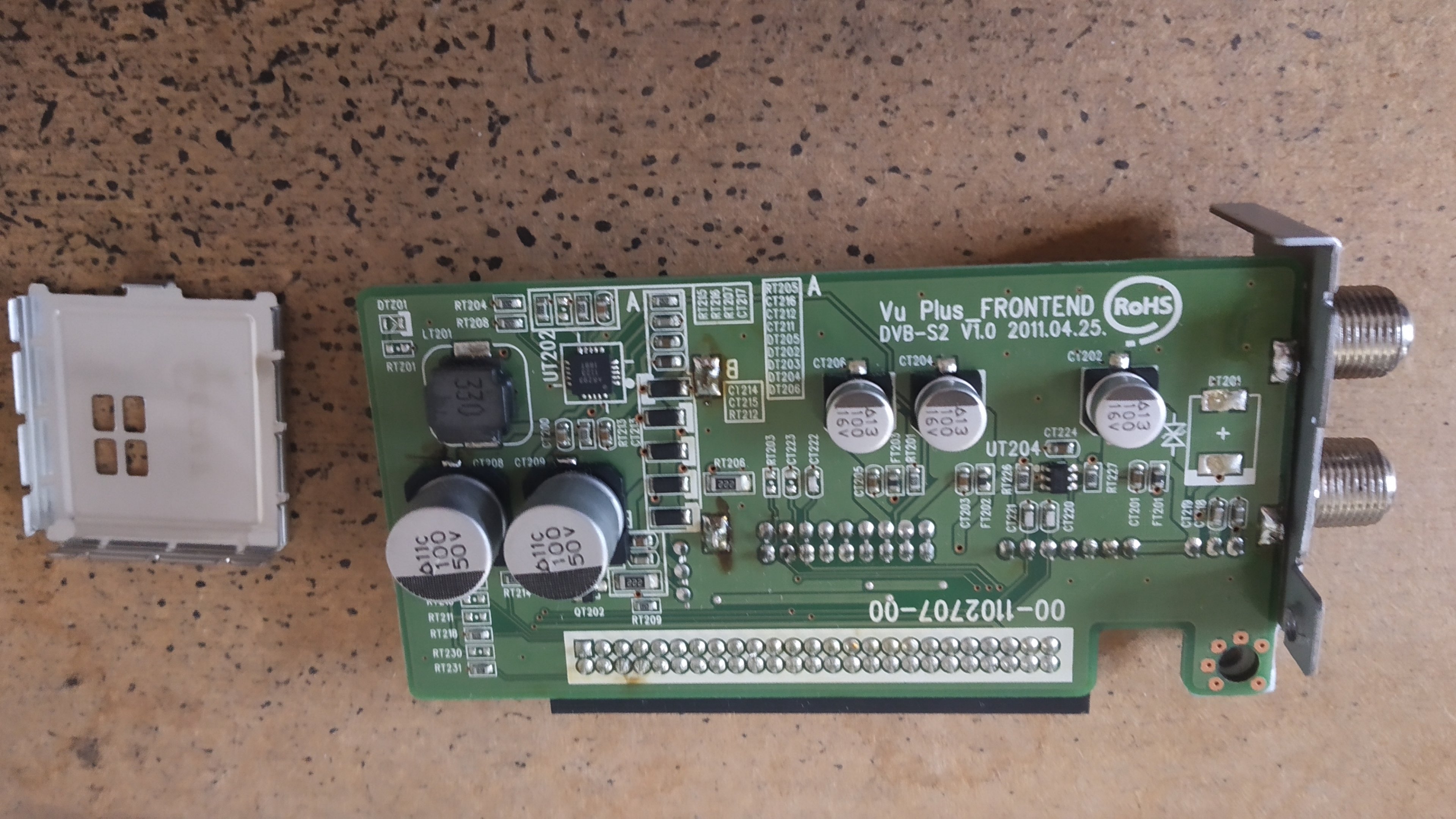

Tonskidutch Geplaatst: 8 november 2019 Geplaatst: 8 november 2019 (aangepast) dat blikken kastje, de tuner dus, kun je heel voorzichtig openen ook de onboard gesoldeerde ! (als je receiver een tijdje stroomloos gestaan heeft) daarbinnen zitten ook ic's transistoren tyristers en elco's (zelfs CPU's) die bij mij op het uitneembaar printplaatje aan de achterzijde zitten ik kan me bij zo'n sterke fluctuatie van de SNR alleen kabelbreuk of rotte tuners voorstellen, overigens de PSU / voeding van de ET9000 kan natuurlijk een invloed hebben op de stroomverzorging van de tuners. bijgaand even twee afbeeldingen van een geopende tuner 8 november 2019 aangepast door Tonskidutch cpu Veridis Quo Cj Borika
MartinK Geplaatst: 10 november 2019 Auteur Geplaatst: 10 november 2019 Dank Tonskidutch, Ik heb de tuners opengemaakt, ze lijken op die van foto 1. Ik zie er niets bijzonders aan, ik ga maar eens uitkijken naar een nieuwe decoder.
