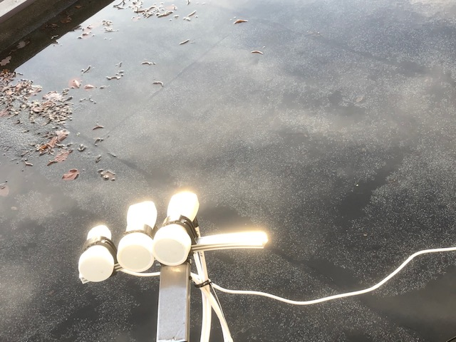

Ik heb, met behulp van de, op dit forum aanwezige deskundigheid, mijn Triax schotel 88 cm voorzien van wide band lnb's i.s.m. een unicable multiswitch van Inverto.
Dit werkt zeer goed op Astra 1 en Astra 3, zeer sterke signalen. Ik heb er inmiddels een normale lnb bijgezet voor Hot Bird 13,0 E, het signaal was erg slecht. Na e.e.a. nog eens gecontroleerd te hebben bleek het plastic deel van de multifeed wel erg ruim in de rechthoekige buis te zitten. Na e.e.a. opgemeten te hebben met een inclinometerapp op de Iphone te bleek de hoek waaronder de multifeed stond veel te groot te zijn.
Met enig prutswerk deze hoek verkleind en zie daar, de kwaliteit van  HB 13,0 knapte stevig op. De Triax schotel is eigenlijk toch wel een beetje een slap geval.

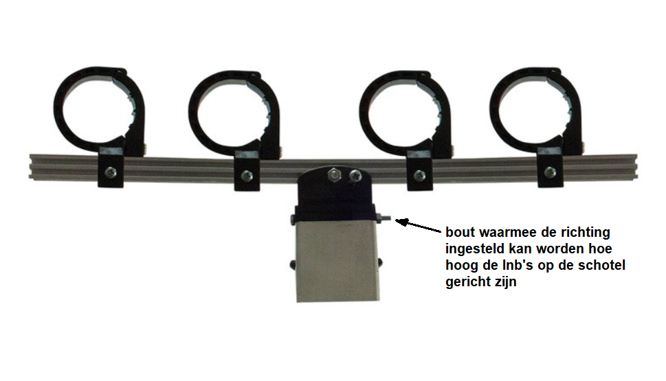

Als er te veel speling zit tussen de rechthoekige aluminium buis en de houder van de rail, dan heb je de verkeerde rail gebruikt.
Je schrijft dat je een Triax 88 hebt, dan moet je ook een rail (Multiblock) van Triax nemen. Waarschijnlijk heb jij een rail van SAB. Dat noemen ze een universele rail maar dat is het zeker niet. Er is van alles anders aan.
Het kunststof deel wat is de rechthoekige buis gestoken wordt heeft veel te veel ruimte.
Dat zelfde kunststof deel is 2cm hoger dan bij een Triax rail waardoor de lnb's te hoog komen te staan. Ze staan dan boven het brandpunt van de schotel waardoor je geen optimaal signaal meer hebt maar ook klopt de elevatieschaalverdeling van de schotel niet meer.
Je herkent het verschil tussen een Triax-rail en een SAB-rail o.a. aan de groeven is de rail, zie bijlage:
Triax heeft in de hoogte 2 groeven in de rail, SAB maar 1.

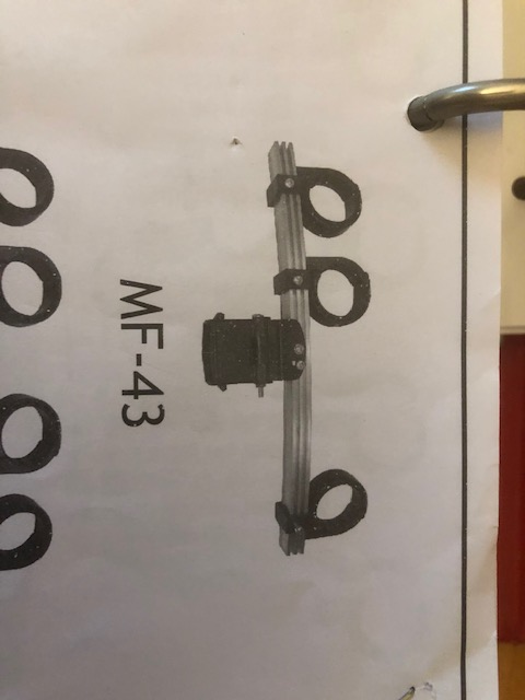

Ik heb wel degelijk een rail met 2 groeven, volgens het bijbehorende papier een MF-43.
image.png.8d09cf03fa70f212f65704715e6e1f31.pngimage.png.acd706ace6a837892aac526d37201103.png
Dat is vreemd dat je dan speling hebt. Nog nooit zelf meegemaakt en op het forum gehoord. Wel met een rail van SAB. Het is inderdaad op de foto te zien dat het een Triax-rail is maar staat de naam Triax er ook op? Ik ken de rail van Triax alleen onder "Multiblock".
Dat je slecht signaal op de Hotbird hebt, heeft volgens mij 2 redenen.
Zo te zien heb je de lnb-klem van de Astra 23,5 tegen de arm aan gezet. Dan komt de Hotbirt-lnb wel erg ver naar buiten te staan.
Al je straks ook de Astra 28,2 er nog bij wilt plaatsen, is het beter de lnb-klem van de Astra 19,2 tegen de arm aan te zetten. Dan komt de Hotbird sterker door. Ook denk ik dat je de rail niet schuin genoeg hebt staan.

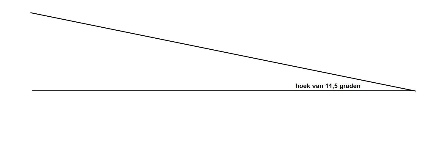

In het Land van Maas en Waal moet voor de ontvangst van de Hotbird 13 t/m de Astra 28,35 de rail 11,5 graden schuin staan.
Monteer je de rail zodat het gat in het midden in de bovenste groef zit, dan kan de rail maximaal 7 graden schuin. Je moet de rail met het gat in het midden in de onderste groef monteren. Je zult de elevatie van de schotel dan ook iets aan moeten passen.

Ik ben er inmiddels achter dat het niet om een originele Triax-rail gaat.
Op een Duitse site zie ik ze staan. Er staat ook niet "Triax Multifeedhalter" maar "Multifeedhalter 4-Fach für Triax". Bovendien is deze rail leverbaar met 3, 4 of 5 lnb-klemmen en dat is bij Triax niet het geval. Die levert alleen met 4 lnb-klemmen en noemt de rai "Multiblock".
Ook zit er bij deze rail een lange bout door de houder, iets wat Triax helemaal niet heeft. Het gaat dus duidelijk om een imitatie en dan zou het best wel eens kunnen dat er te veel speling zit als je hem in de kokerbuis steekt. De fabrikant van deze rail heeft de volgende nummering:
MF-43 voor een rail met 3 houders
MF-44 voor een rail met 4 houders
MF-45 voor een rail met 5 houders
Bijgevoegd nog de hoekinstelling van een originele Triax-rail met graden aanduidingen van 120-140-180 graden.
Dus niet meteen afgeven dat de spullen van Triax niet deugen, want het gaat hier dus om imitatie.
aangepast door Sprietje

inderdaad de multifeed is de MF-43, zoals op de foto ook te zien was.
