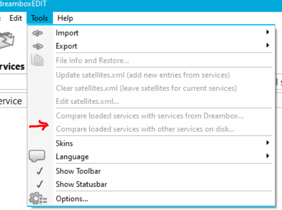

Tonskidutch Geplaatst: 20 maart 2020 Geplaatst: 20 maart 2020 Ja wel vreemd... kun je die lijst die jij maakt vergelijken met de dreamboxedit, je weet wel een inladen en de andere compare via je tools Als Echannelizer pro fouten heeft zal wel weldra een update komen. Revelations, Sunset Mix Alina Kiya, Full Intention
mebo870 Geplaatst: 21 maart 2020 Auteur Geplaatst: 21 maart 2020 Met dreambox edit, 2 identieke, nieuw aangemaakte lijsten gaan vergelijken (alles van canal digitaal op 23.5) De ene aangemaakt met dreambox edit, de andere met E_Channelizer. Die vergelijking heeft een ander doel, namelijk gewijzigde parameters opsporen en doorvoeren. Uren op internet gaan zoeken, programma talloze keren opnieuw geïnstalleerd, lijsten gemaakt met de Beta versie, de stand alone, allemaal veroorzaken ze een crash van de Vu. Ik ben lang niet de enige met dit probleem, en die enigma2_crash log’s, dat is chinees voor mij. Backtrace: /usr/bin/enigma2(_Z17handleFatalSignaliP9siginfo_tPv) [0x71594] /lib/libc.so.6(__default_rt_sa_restorer) [0xB62313D0] -------FATAL SIGNAL Ik ga dat begraven, want ik begin lichtjes te flippen met die lijsten in verschillende testmappen. In bijlage de bewuste lijst gemaakt met E_Channelizer. Test canal digital E_Chanelizer.rar The key to happiness. Stay away from idiots
